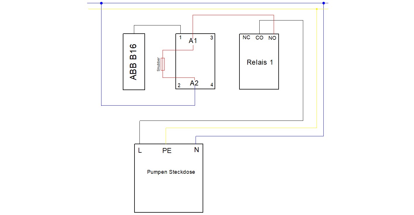

Hi Alex, wie angedroht :) . Anbei mal meine Paintshop Skills.
Ist das in etwa wie es werden soll? Ich weiß noch nicht wo ich Anschluss 2 des Schützes anschließen soll.
Schaltung Pumpe.jpg (55.01 KiB) 3780 mal betrachtet
Beiträge: 10413
hm... die Paintshop skills sind schonmal OK. ...an den elektrischen arbeiten wir noch :)
Kontakt 2 des Schütz geht zur Steckdose (L)
Die aktuell gezeichnete Verbindung von Steckdose (L) zu ProCon-Relais CO is ganz falsch. :)
An CO des ProCon-Relais wird eine Phase zum steuern des Schütz angeschlossen... z.B. kannst da den Sicherungsautomat nehmen über den auch das 24V Netzteil der ProCon abgesichert ist.
Von dieser Sicherung gehst Du also einmal zum Netzteil der ProCon und einmal an CO des Relais der ProCon.
Das kannst dann auch gleich noch mit einem weiteren Relais machen um das Schütz für die Elektrolyse später damit an zu steuern.
Der Rest passt erstmal.

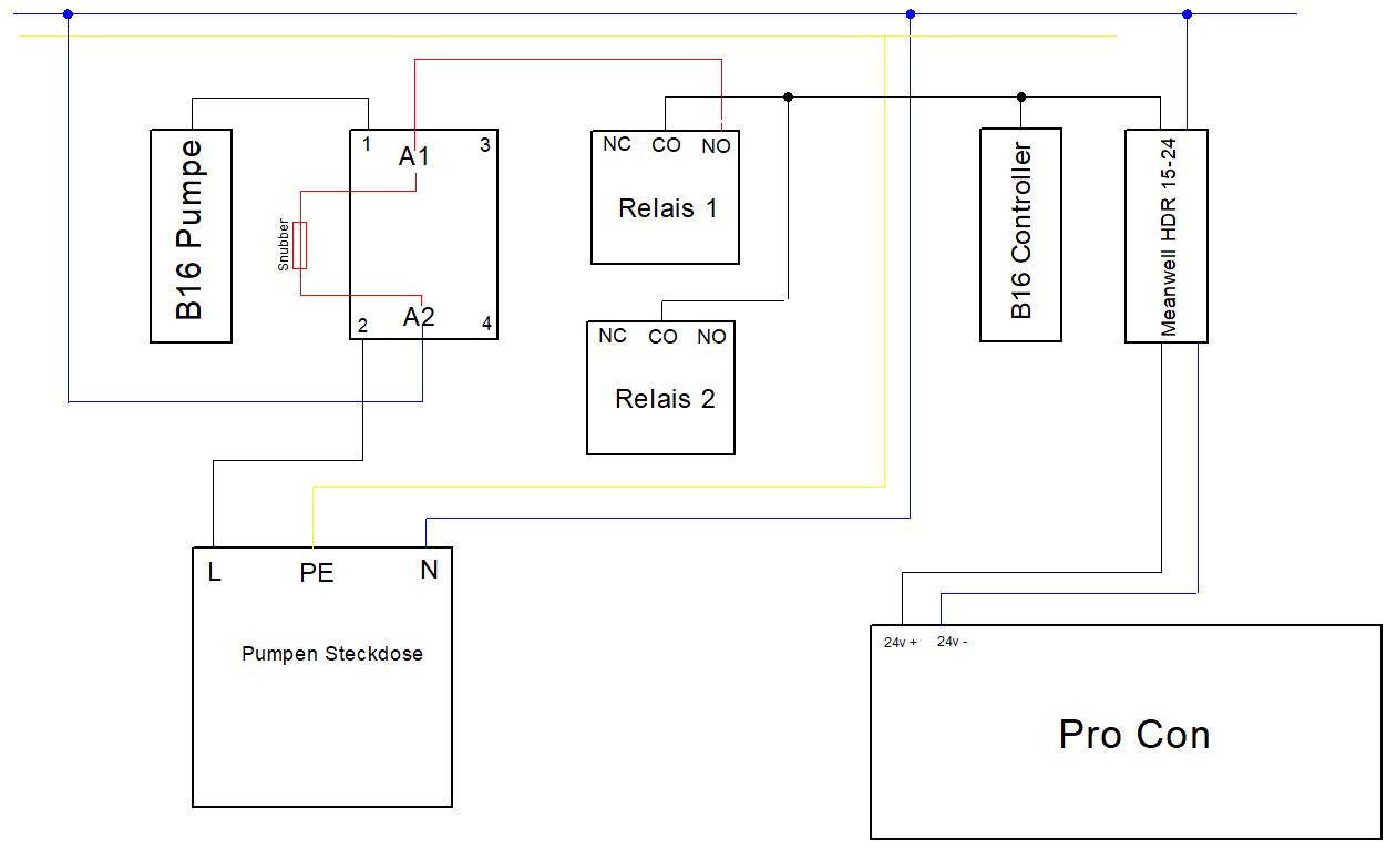

Du hast recht! :( Die Phase von dem Sicherungsautomat kann ich dann auf die anderen CO's weiterschleifen?
Beiträge: 10413
jo, kannst machen. Würde die aber dann auch nur als "Steuerkreis" verwenden. Also für alle Schütze die Du später
noch ansteuern willst/musst. ...und für die Belimos evtl. noch.
Beiträge: 717
Beitrag von tyr0n »
So?
Schaltung Pumpe Index 3.jpg (71.73 KiB) 3771 mal betrachtet
Beiträge: 10413
Jo, so passt's

Noch eine Frage. Aktuell habe ich bereits 2 Sicherungsautomaten verplant.
Nr. 1 Pumpe
Nr. 2 Poolcontroller (24V und 5v Netzteil)
Was kann ich noch an den Automaten 2 hängen? Ich nehme an das ich für die Elektrolyse einen 3. Sicherungsautomaten für Umpolung und Dosierung benötige?
Nr. 4 dann für PH Pumpe und Poolbeleuchtung (2 x LED). Oder komme ich mit weniger aus?
Beiträge: 10413
Das Schütz zum Umpolen der Zelle wird schon über die Sicherung "2" bedient, wenn Du es so wie in Deinem letzten Schaltbild anschließt. Das ist OK.
Mehr würde ich auf 2 dann auch nicht drauf legen.
3 + 4 kannst kannst Du aber auf eine Sicherung legen (kannst aber auch trennen und einzelne nehmen, es wäre egal).
Also die Versorgung des Elektrolyse-Netzteils, die Dosierpumpe und das Netzteil für die LEDs, meine ich.
