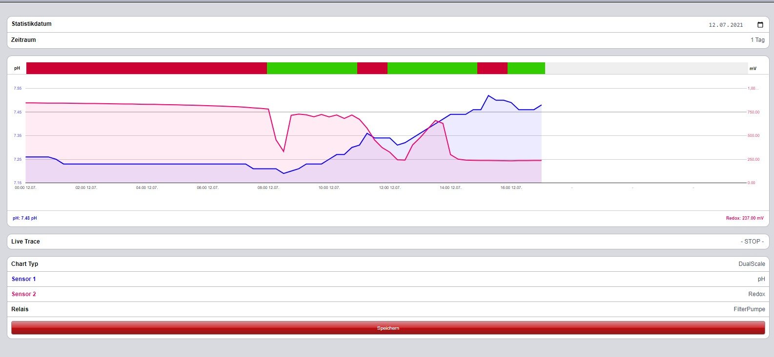

Heute über Tag folgende Grafik : Tageshöchstdosierung 2000 ml ( die gegen 14 Uhr erreicht wurde. Abfall in der Grafik ?? )

Und warum driftet der pH-Wert so nach oben ab? Was ist da als Sollwert eingestellt?
Mach mal bitte noch einen Screenshot der Kalibrierseite für die Elektroden ("alte" Oberfläche am besten, nicht /phase2)

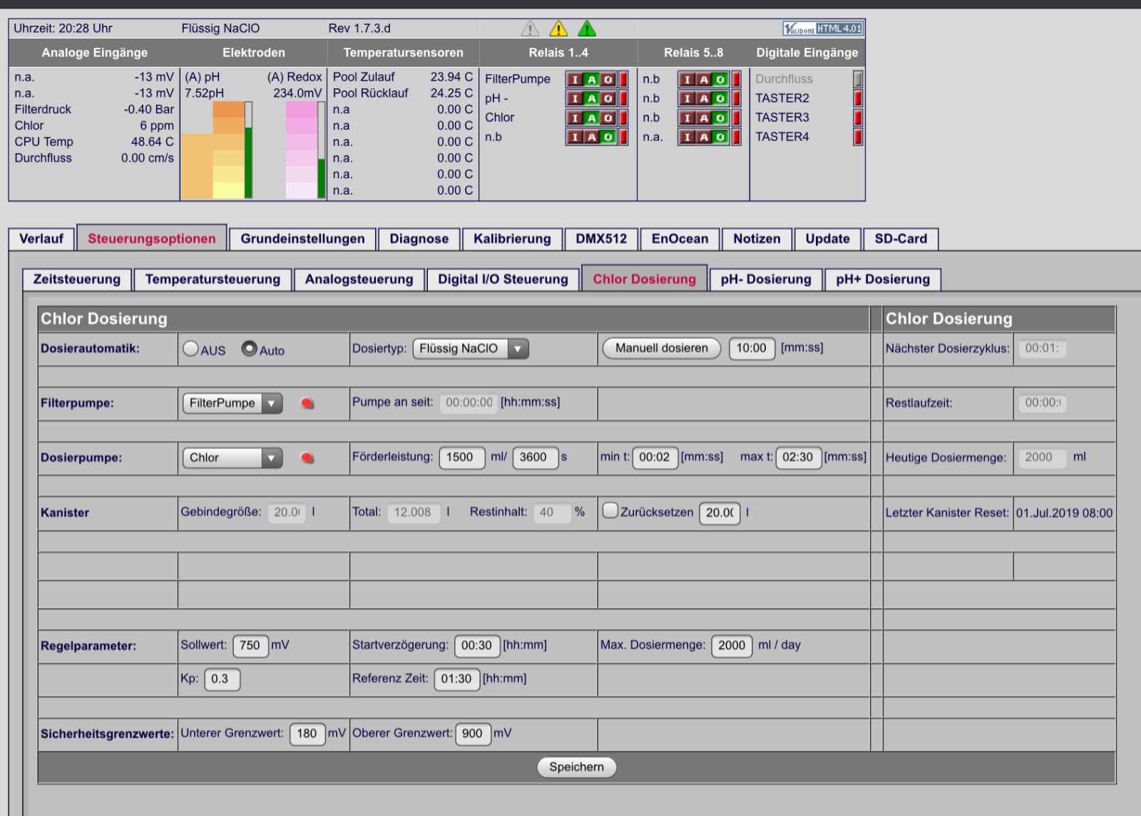

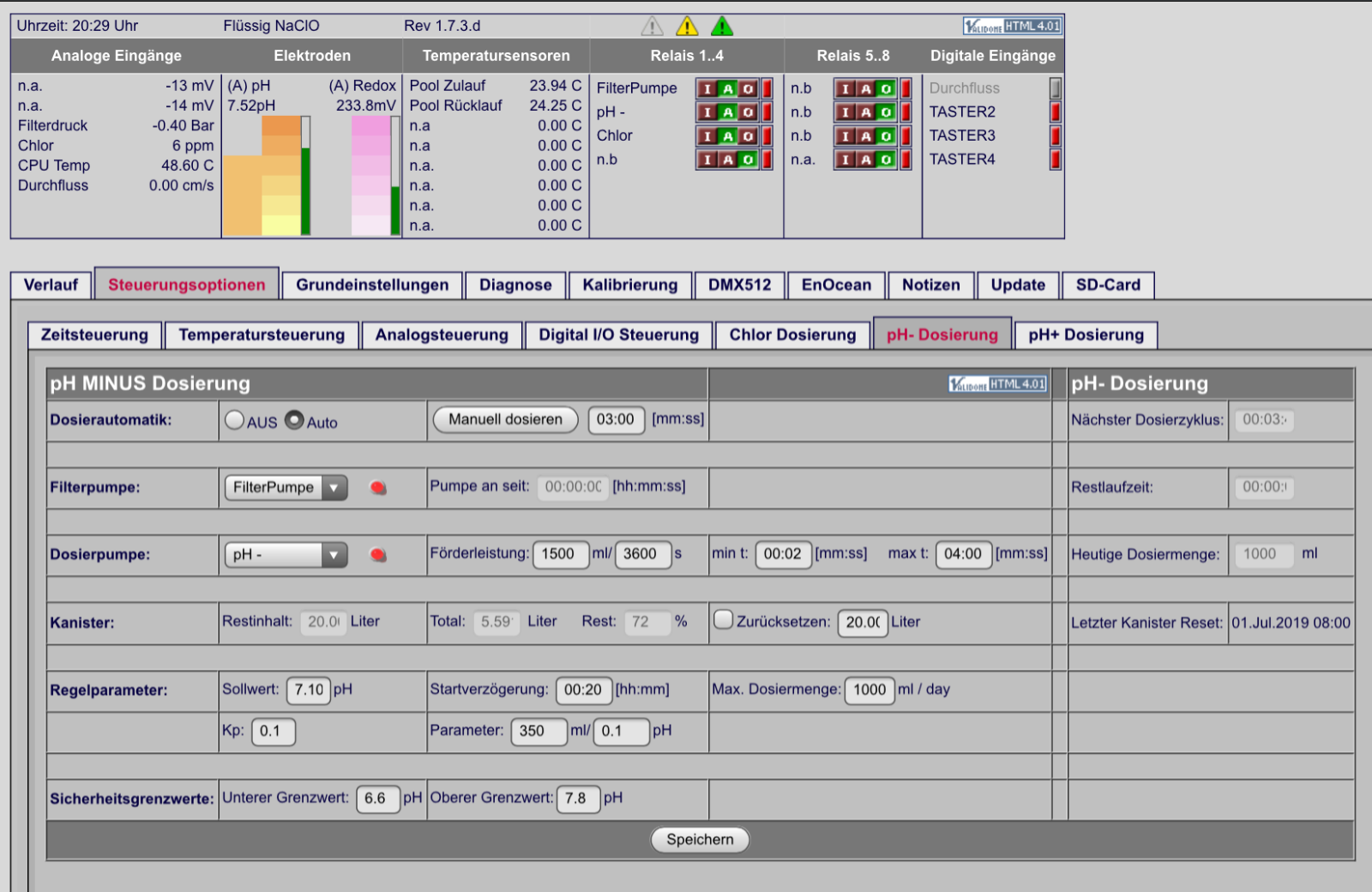

Hier jetzt die Einstellungen für Chlordosierung und PH-

Edit : Muss noch einmal Kleinlaut hier vermerken, das als ich die Einstellungen für PH Minus hier angesehen hab, ich festgestellt hab das der Zähler schon 5,59 Liter Verbrauch angezeigt hat.

. die eingestellte Förderleistung für die Dosierpumpe von 1500ml/h ... sind die ausgelitert? normalerweise fördern die eher zw. 1200 und 1400ml/h in der Installation. (1400ml sind in der Procon voreingestellt bei Auslieferung).
Ich meinte die Seite zum Kalibrieren der Elektroden.

Stell mal den pH Sollwert auf 7.2 oder 7.3 und die max. Tagesdosierleistung dafür auf 3..4000ml, damit der pH wenigstens mal gestellt werden kann.

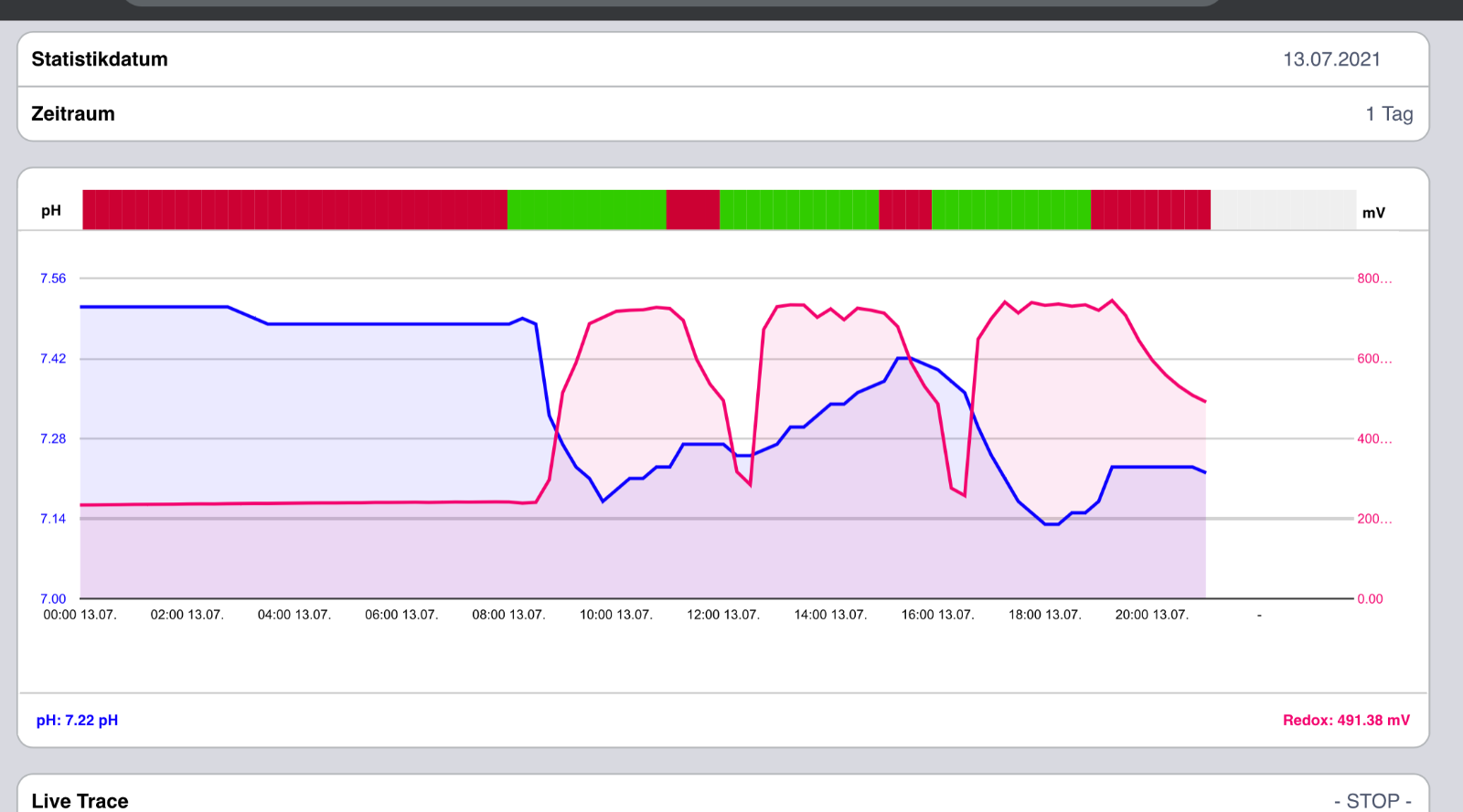

Hier noch die Statistik von gestern. Ihrgendwie scheint es jetzt besser zu laufen. Bin mal gespannt was die Werte heute sagen. Hat schon ordentlich geregnet hier bei uns.
Re: Redoxwert und Chlorverbrauch
Wird vermutlich keinen so hohen Chlorgehalt ergeben mit 750mV Sollwert?

Also wen ich so in diversen Forums lesen würde ich mal sagen das ich bei 30.000 Litern und 20 Liter Chlor in ca 11 Tagen ganz oben mitspiele.
Ich beobachte mal weiter.
ja ist er … teilweise ist der max. Tagesverbrauch bereits nach 4 Stunden erreicht.
Ich hab den Anschein das Chlor verfliegt nur so.
Die Fördermenge haut recht gut hin … gestern war der erste 20 Literkanister leer. ( Bis auf vielleicht 100 ml ) das hat die Steuerung auch recht gut angesagt.
PH Wert recht stabile auf 7,1 …. aber auch da hat sich der Pool schon in 6 Tagen 10 Liter reingeschlürft.
Extreme Chlormessung haben übrigens einen Wert von 0,2 ergeben.
Wen ich auf die Dosierungsanleitung des Chlors schaue und dort lese 200ml pro 10m2 bei Erstbefüllung … und wöchentlich 80 ml pro 10m2 zum hochhalten … kann ich ja nur schmunzeln mit meinen 20 Litern.

Konnte es bei meinem Becken auch beobachten die letzten Wochen....sobald das Dach aufgeschoben ist und die Sonne draufknallt, verfliegt das Chlor wahnsinnig schnell bzw. wird durch die UV Strahlung "zerstört"
In der heißen Phase vor 1-2 Wochen hatte ich ebenfalls jeden Tag einen Verbrauch von 3-4Litern. Poollab ca 0,2-0,3 fcl . Das ist vermutl. der große Nachteil beim anorganischen Chlor ohne Stabilisator.
Mit geschlossenem Dach habe ich auch bei Sonneneinstrahlung lediglich 250-500ml am Tag um Redox 780mv zu erreichen.
Na ja, die Angaben sind für'n Eimer ... bei jedem Chlor-Produkt. Egal ob das Tabletten, Granulate oder flüssiges Chlor ist.
Gefühlt is der Verbrauch aber schon bisschen viel (nicht extrem, aber bisschen). Ich würde das Becken nochmal schocken. Granulat in nem Eimer auflösen, alles direkt über den Skimmer zugeben... und wenn Du die "trübe Brühe" im Vorfilter der Pumpe siehst noch 10..15 Sekunden warten, dann die Pumpe mal 10..15 Minuten ausmachen - dann wieder laufen lassen (über Nacht - schocken halt auch erst später am Abend 21:30..22:00 Uhr)
Dann noch folgendes an den Regler-Einstellungen für die Chlor Dosierung ändern:
- Den Sollwert auf 760..765mV anheben
- Die "Referenz-Zeit" auf 00:45 runter stellen (auch wenn damit Tagsüber der Redox-Sollwert auch stellenweise unterschritten bleibt - is egal)
- Pumpe Abends länger laufen lassen (~22:00 Uhr)
Den Anteil an aktivem Chlor (HOCl) im Becken musst Du am Ende gleich hoch halten - und wieviel davon wiederum durch die UV Strahlung zersetzt wird, ändert sich nicht.

Warum soll er sich nicht ändern durch mehr UV Strahlung?Alex hat geschrieben: ↑18. Juli 2021, 18:37 ....das wird "mit Stabilisator" auch nicht weniger. Cyanursäure ist nix weiter als ein "Puffer / Speicher".
Woher kommt dann der Dach auf -> Redox runter Effekt?
Wenn ich das Dach offen lasse an sonnigen Tagen, kann ich den Sollwert gar nicht mehr erreichen.
