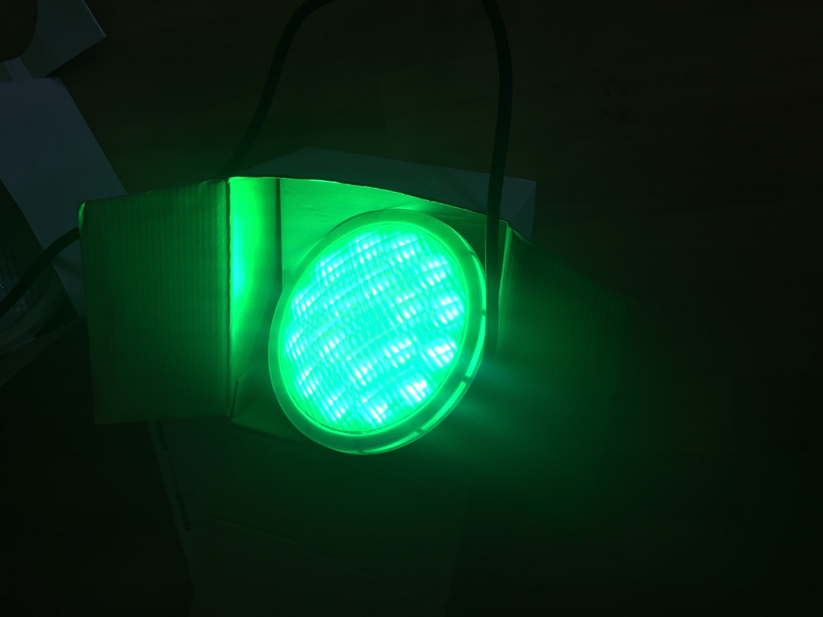

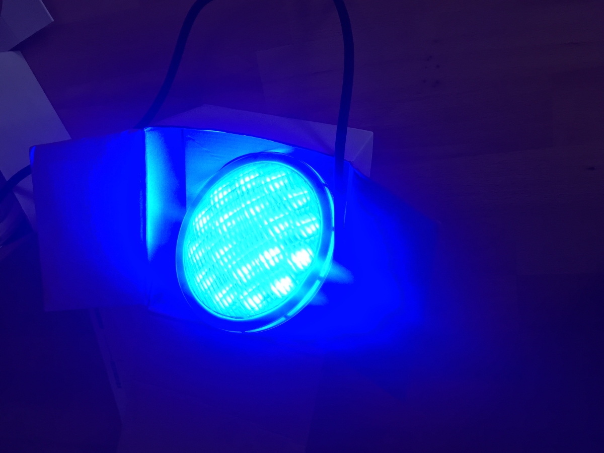

Nachdem jemand freundlicherweise seine LED Bestellung über mich, zu ihm hat liefern lassen, konnte ich die auch ausprobieren. :)
Geliefertes Leuchtmittel ist dieses hier: https://www.led-trading.de/dmx-led-pool ... ssem-rgbww
Es ist ein 5-adriges Kabel montiert, dessen Drähte 2x 12V Spannungsversorgung sind und 3x DMX.
Die Spannungsversorgung muss an ein passendes Netzteil, die 3 Adern für DMX an die ProCon. Weiter benötigt man nichts um die Lampen zu steuern. Ohne angeschlossenes DMX laufen sie einen eigenen Farbwechsel durch, das lässt sich auch scheinbar nicht stoppen oder ändern. Sie müssen also mit DMX betrieben werden.
Passendes Netzteil sollte dieses sein: https://www.led-trading.de/Mean-Well-EL ... tt-12-Volt (oder natürlich jedes andere 12V DC Schaltnetzteil für z.B. Verteilungseinbau)
Passender Einbautopf (Folie, GFK, Stahlwand) http://www.led-trading.de/Einbaugehaeus ... -Poolarten
Die Teile passen alle zusammen, die Scheinwerfer haben 18 einzelne RGB LEDs verbaut, das Lichtbild ist in Ordnung, würde ich sagen.
Die einzelnen LEDs sind zwar sichtbar, aber es hält sich im Rahmen.

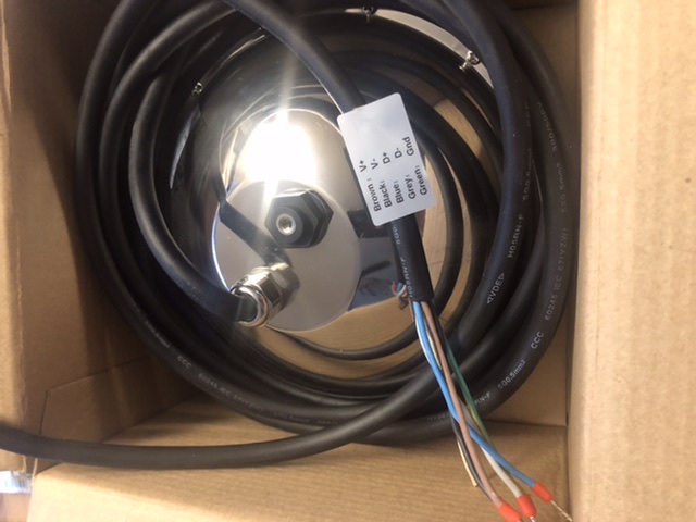

Kann mir jemand die Belegung der Kabel von den DMX Scheinwerfern von LED Trading sagen? (https://www.led-trading.de/dmx-led-pool ... ssem-rgbww)
Anleitung war leider keine dabei.
Zur Auswahl stehen:
Rot (Ich denke +12V)
Schwarz (Ich denke -12V)
Türkis
Weiß
Blau
Griaser
Beiträge: 47
Registriert: 31. Juli 2019, 11:47
Re: DMX POOL BELEUCHTUNG
Beitrag von Griaser »
markus hat geschrieben:Kann mir jemand die Belegung der Kabel von den DMX Scheinwerfern von LED Trading sagen? (https://www.led-trading.de/dmx-led-pool ... ssem-rgbww)
Zur Auswahl stehen:
Türkis
Weiß
Blau
https://www.poolsteuerung.de/download/file.php?id=2648
Schau mal hier vielleicht hilft dir das.
markus
Beiträge: 170
Beitrag von markus »
Uups. Meine Beschriftung hatte sich vom Kabel gelöst und war im Karton untergegangen:
Rot = +12V
Schwarz = -12V
Türkis = GND
Weiß = DMX -
Blau = DMX +

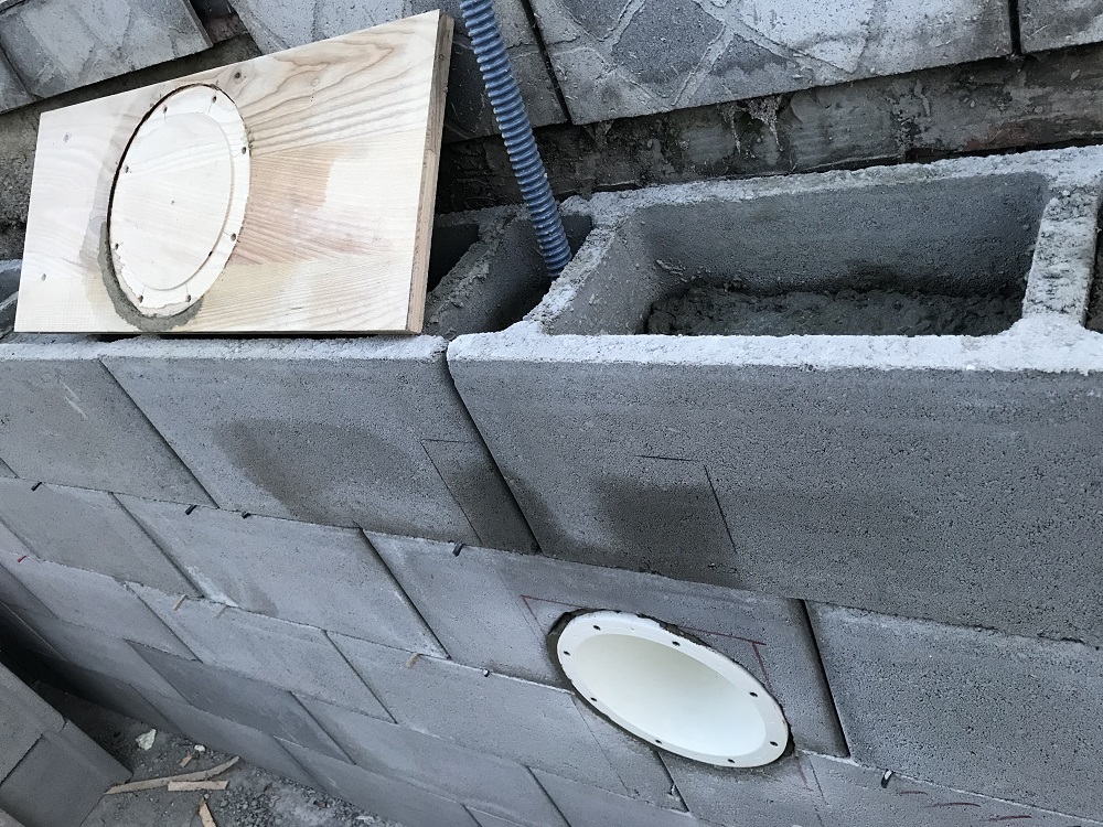

Hallo Leute,
vielen Dank für die Beschreibung, dass man DMX LED PAR56 Lampen mit dem Poolcontroller verwenden kann.
Allerdings steige ich schon vorher aus.
Mir wurden NEPTUN Einbautöpfe verkauft, siehe Anleitung hier:
https://www7.schwimmbad1a.at/dolo07/201 ... 0-300W.pdf
Diese haben im ABS Ring 8 Gewindelöcher.
Ich wollte nun auf eure Empfehlung folgende Scheinwerfer bestellen:
Diese haben im Außenring 12 Löcher.
Deren EInbautopf hat richtigerweise auch 12 Löcher:
https://www.led-trading.de/Einbaugehaeu ... -Poolarten
Wie seht ihr das?
Gibts eine Möglichkeit DMX LED Lampen in meinen NEPTUN Gehäusen zu verwenden?
Dachte eigentlich PAR56 ist eine Art Norm und alles passt zusammen... :oops:
Danke für eure Tipps,
Robert
Jo die Leuchtmittel selber haben den gleichen Durchmesser. Also die sollten wohl schon reinpassen.
Den "Ring" den Du meinst... wenn ich Dich richtig verstanden habe ist das ja nur der Folienflansch/Dichtung der zw. Folie und Gehäuse abdichtet.
Der hat mit der Aufnahme der Lampe nichts zu tun. Oder meinst was anderes?
