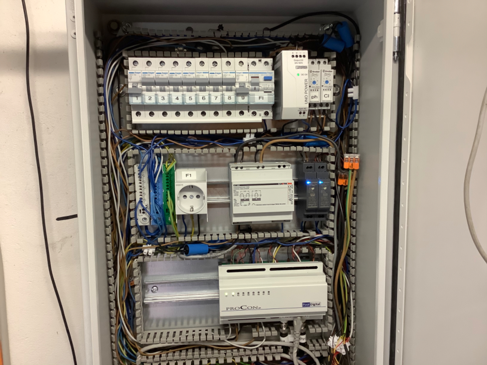

Kannst bitte mal ein Foto von der Verteilung machen...
Klemm' das bitte mal oben bei A1 mit an.
Wo kommt die Phase her, die an CO des Relais der ProCon angeklemmt ist?
Direkt von einer Sicherung? Was wird über diese Phase noch so alles versorgt?
Miru
- Beiträge: 34
- Registriert: 11. Februar 2019, 09:41
Re: Datenansicht in Sparversion
Umgeklemmt an beiden Wischern von Kl. 15 auf A1.
Die Phase für CO‘s für beide Relais (pH und Chlor) kommen von einer Sicherung.
und da liegt auch nichts anderes drauf.
Hier ein Foto (bitte nicht veröffentlichen
- Beiträge: 10445
Ich geb mir Mühe
Ist das eine eigene Sicherung nur für die Dosierpumpen?
Geht das Zuleitungskabel für die beiden Dosierpumpen da rechts im Kabelkanal mit runter?
Ich geb mir Mühe
Miru
- Beiträge: 34
Ja eigene Sicherung
Das Kabel von Kl. 18 von den Wischern läuft im Kanal unter den Wischern nach LINKS
auf die NO‘s an der Procon

- Beiträge: 10445
ok und da rechts sind keine 230V Leitungen drin?
Ich frag nur, weil da ja auch die SD-Card sitzt (rechts im Gehäuse)... falls ja, schieb' die Steuerung mal testhalber auf der Hutschiene noch 2..3 cm nach links... und dann mal beobachten.

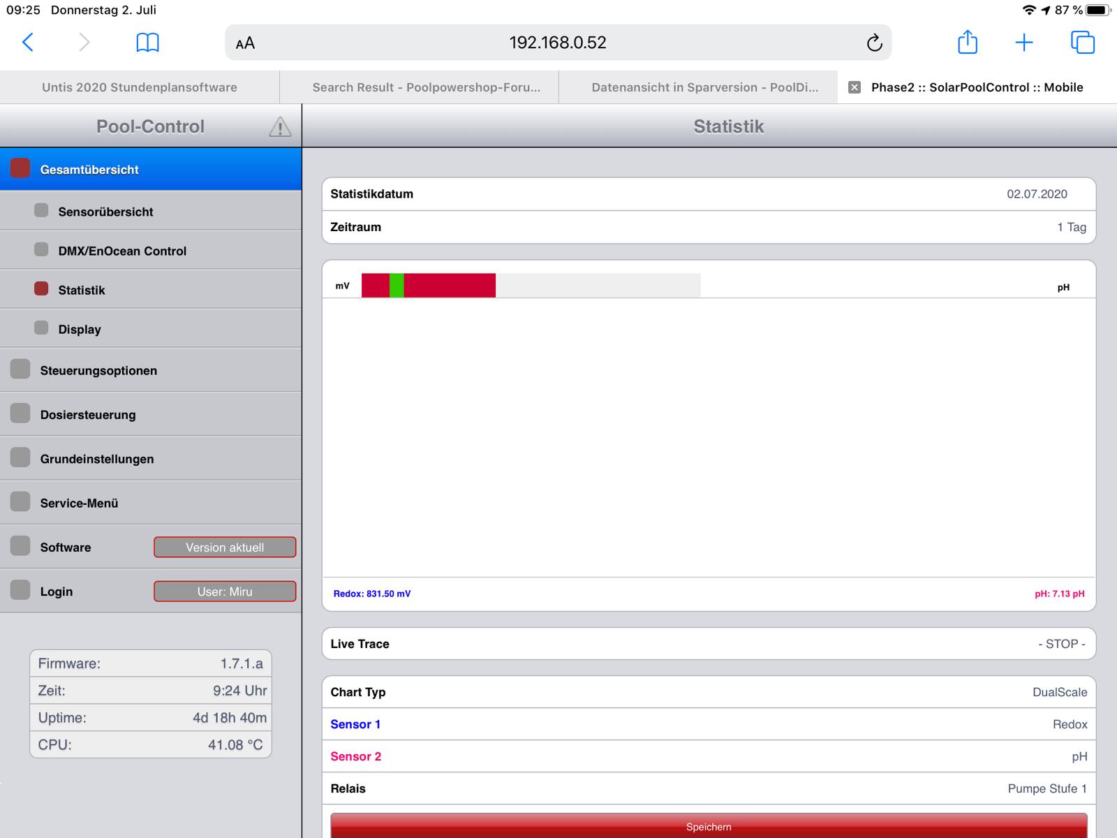

Lief bis gestern ohne Auffälligkeiten durch.
Jetzt das Phänomen das in der Statistik keine Werte angezeigt werden. Auch wenn ich einen größeren Zeitraum wähle, werden keine Graphen angezeigt.
Temperaturen auf der Übersichtsseite sind alle da.
Gleiches Problem?
Neustart der Karte über 192.168.0.52/finit.htm bringt keine Änderung.
Michael
Gleiches Problem?
Michael
einsiedlerxx
- Beiträge: 307
Dies ist jetzt ein anderes Problem, welches alle Nutzer betrifft. Gibt schon einen Thread dazu.
Aber zu der Problematik mit der „Sparansicht“ habe ich noch einen Tipp:
Ich habe bei mir festgestellt, dass die Datenaufzeichnung (Grafik) immer Punkt 09:00 Uhr endete, wenn ich die „Sparansicht“ hatte. Genau zu der Zeit startet bei mir die Filterpumpe. Das Relais für die Pumpe war natürlich entstört, jetzt habe ich zusätzlich noch die Pumpe direkt „versnubbert“ und seit dem ist Ruhe. Wird ja bei den Dosierpumpen auch so empfohlen.

Im Standard Webinterface funktioniert alles.
Geht es bei dir wieder?
@Alex, falls du das hier liest:
Kann dieses Phänomen auch mit „mangelhafter“ Entstörung zusammenhängen?
Seit ich die Snubber alle verbaut habe hatte ich keine „Sparansicht“ mehr.
Danke.
Grüße Tobi
hab seit gestern auch das Problem dass in der Phase 2 keine Statistik angezeigt wird (nur Relais)
Danke.
Grüße Tobi
