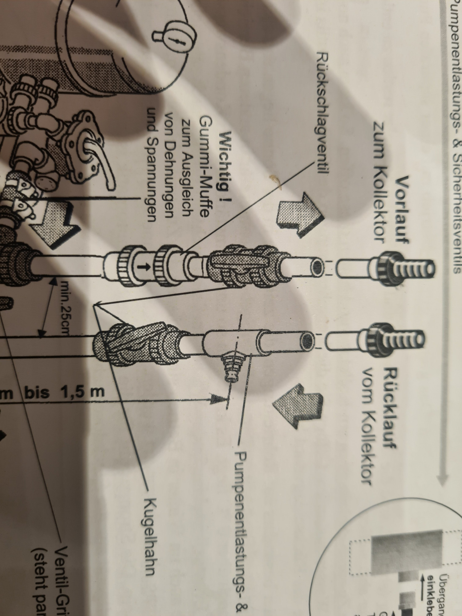

der neue Pool ist bald fertiggestellt. Passend dazu habe ich mir einen Solarabsorber bestellt. Diesen möchte ich jetzt in den Wasserkreislauf einbinden.
Als Vorlage habe ich damals das Schema von Seite 1 für Salz genommen.
Die Technik steht oberhalb der Wasserlinie, die Absorber nichmal 2 m höher. Der Hersteller der Absorber schlägt ein Rückschlagventil im Rücklauf vor. Brauche ich den wirklich oder könnte ich drauf verzichten ohne das mir jedesmal alles leer läuft?
Vielen Dank
Daniel
Vielen Dank
Daniel

Re: VERROHRUNGSSCHEMA POOL / SCHWIMMBAD
Ein Rückschlagventil im Rücklauf? ...was sollte das da denn tun?
Hast Du ein Verrohrungsschema von ihm?
Okay dachte immer im Rücklauf, ist aber im Vorlauf eingezeichnet. anbei das Bild
Ich habe kein Rückschlagventil.
Absorber ist 2,5m über der Technik. Einzig Kugelhähne habe ich im Zulauf und Rücklauf verbaut.
Funktioniert so seit 4 Jahren einwandfrei.
Edit:// Im Vorlauf will der Hersteller vermeiden, dass das Wasser vom Absorber wieder zurück in den Filter drückt, wenn die Leitung irgendwo Luft zieht. So könnte ich mir das vorstellen.
