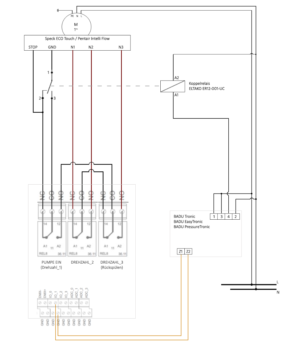

Folgendes Schaltbild erläutert die Ansteuerung einer regelbaren Filterpumpe (Speck Eco Serien, Aqua Vario Plus oder Pentair IntelliFlow) in Kombination mit dem Rückspülventil BADU Tronic, BADU EasyTronic oder BADU PressureTronic. Nachdem die Rückspülventile weder zur Einbindung in vollautomatisierte Systeme ausgelegt sind, noch zum Umgang mit regelbaren Pumpen, ist ein weiteres Koppelrelais (ELTAKO ER12-001-UC) notwendig.
Alle Ventile besitzen einen eigenständigen Timer, der am Ventil selber programmiert wird und unabhängig des PoolControllers arbeitet. Eine externe Auslösung des Rückspülvorganges ist nicht vorgesehen, lediglich eine manuelle Auslösung am Steuergerät des Ventils. Es ist erforderlich das die EasyTronic die Filterpumpe beim Umstellen von einer Ventilstellung auf die andere abschalten kann (dies wird mit dem Koppelrelais realisiert) und in der Position "Rückspülen" und "Nachspülen" die entsprechende Drehzahl_3 der Pumpe vorwählen kann. Hierfür stellt die EasyTronic einen potentialfreien Kontakt bereit (Z1/Z2), der über zwei DIP Schalter so zu konfigurieren ist, dass er in Stellung "Rückspülen" geschlossen ist (Bedienungsanleitung EasyTronic beachten).
KONFIGURATION AM CONTROLLER
Das Relais PUMPE EIN / DREHZAHL_1 stellt das generelle Pumpenrelais dar, das in den Dosiersteuerungen entsprechend als "Filterpumpe" aus zu wählen ist.
Sämtliche frei konfigurierte Sicherheitsfunktionen (z.B. Überdruckabschaltung) sind ebenfalls auf dieses Relais zu beziehen, da es die Pumpe unabhängig der eventuell anderen aktivierten Drehzahlen deaktivieren kann. Drehzahl_2 und Drehzahl_3 können nach eigenem Ermessen zusätzlich, aber immer in Überschneidung mit den Laufzeiten von Drehzahl_1 verwendet werden.
Damit die EasyTronic zum Rückspülen die Drehzahl_3 vorwählen kann, sind zwei Schaltregeln für den Digital_Input_1 (an dem der Potentialfreie Kontakt Z1/Z2 der EasyTronic angeschlossen ist) zu konfigurieren.
REGEL1: Eingang: DIGITAL_INPUT_1 -> Ausgang: DREHZAHL_1 ->Funktion: IMPULS -> Schaltdauer : <LAUFZEIT> -> Zustand: ON
REGEL2: Eingang: DIGITAL_INPUT_1 -> Ausgang: DREHZAHL_3 ->Funktion: IMPULS -> Schaltdauer : <LAUFZEIT> -> Zustand: ON
Der Wert <LAUFZEIT> ist selbst zu ermitteln und ergibt sich aus der Summe der Zeit, die das Rückspülventil benötigt um von RÜCKSPÜLEN auf NACHSPÜLEN zu stellen + der Zeit die am Ventil zum NACHSPÜLEN eingestellt ist.
Erklärung hierzu: Der potentialfreie Kontakt Z1/Z2 wird geschlossen wenn das Ventil die Stellung "RÜCKSPÜLEN" erreicht. Der Digital_Input_1 wird geschlossen und die zugehörigen Regeln werden aktiviert. Der eigentliche "IMPULS-Timer" des Digital_Input_1 beginnt aber erst zu laufen, wenn der Kontakt Z1/Z2 wieder geöffnet wird, also wenn der Rückspülvorgang beendet ist und das Ventil beginnt die Stellung NACHSPÜLEN an zu fahren. Nachem der Kontakt Z1/Z2 in der Stellung NACHSPÜLEN von der EasyTronic nicht mehr geschlossen wird, hier aber ebenfalls mit DREHZAHL_3 gespült werden soll, ist die Nachspülzeit entsprechend zur Umstellzeit zu addieren und als IMPULS-Schaltzeit ein zu stellen.
HINWEISE:
- Bei automatischen Rückspülsystemen empfiehlt sich eine Pegelsteuerung um sicher zu stellen, dass ausreichend Wasser zum Rückspülen im Becken / Schwallbehälter vorhanden ist.
- Das Koppelrelais ist in der angegebenen Ausführung zu verwenden. Das Relais wird durch die EasyTronic dauererregt (ausser beim Wechseln der Ventilposition). Nur ein elektronisches Relais mit internem, bistabilem Schaltkontakt gewährleistet eine langjährige, fehlerfreie Funktion.
- Ein Trockenlaufschutz, der über Filterdruck oder Strömung realisiert wird, ist mit einer entsprechen Filterzeit (Abschaltung im Fehlerfall) zu konfigurieren, da die EasyTronic während des Umstellens die Pumpe extern deaktiviert.

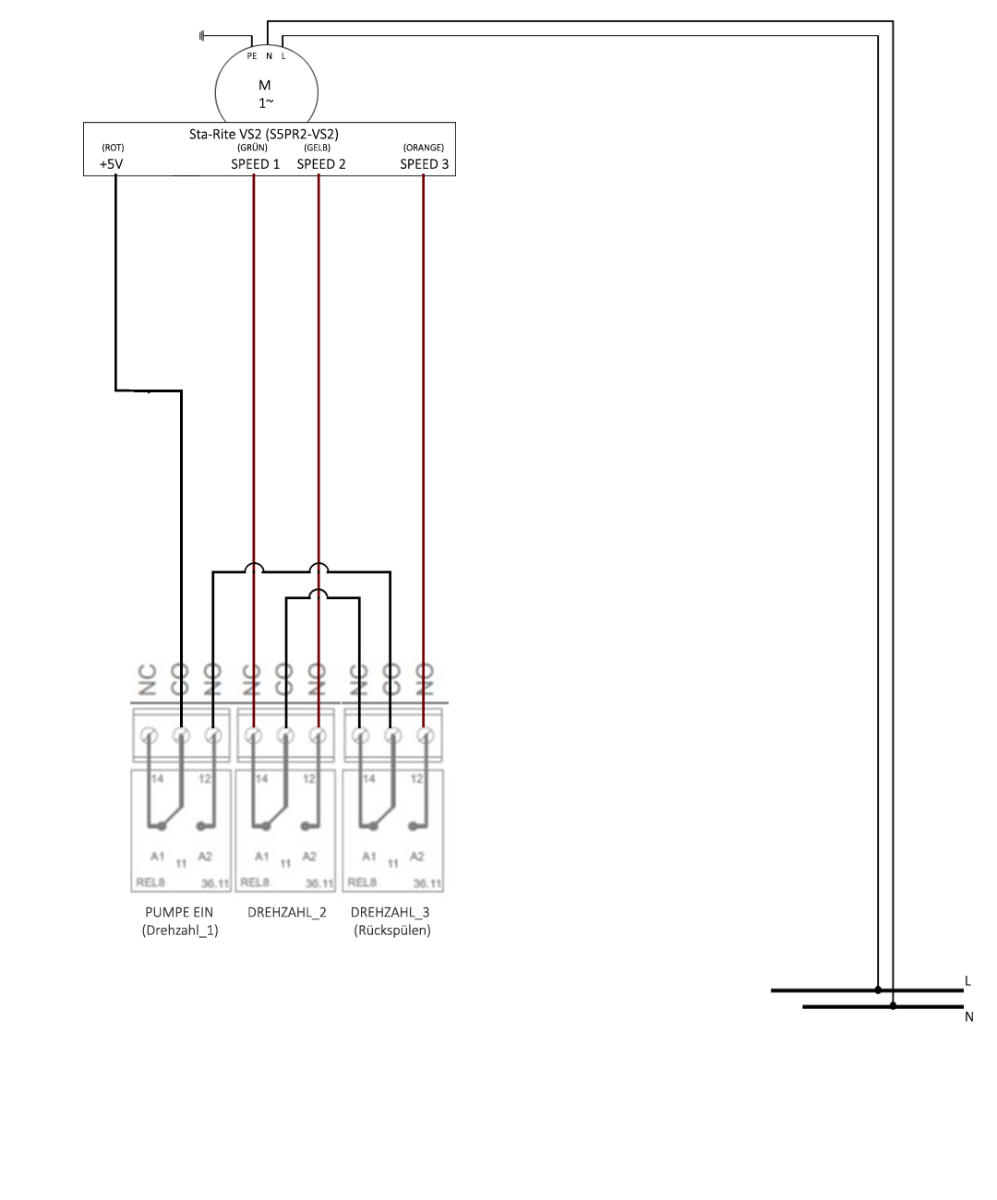

Re: SCHALTBILD STA-RITE VS2 (S5PR2-VS2), Drehzahlregelung
Schaltbild für Sta-Rite VS2 Pumpen:
KONFIGURATIONSHINWEISE

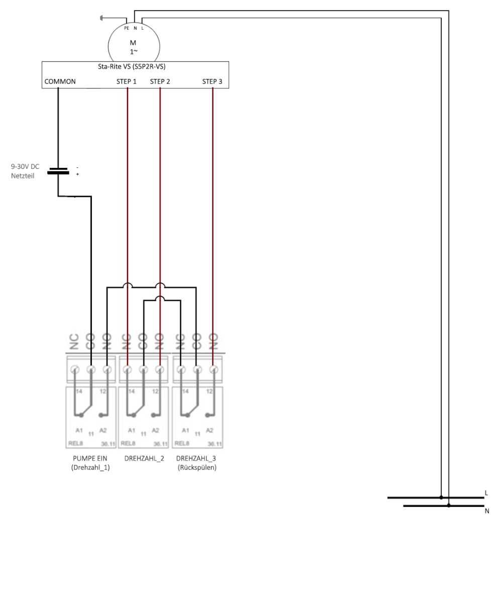

Beiträge: 10383
Re: SCHALTBILD STA-RITE VS (S5PR2-VS), Drehzahlregelung
Schaltbild für Sta-Rite VS Pumpen:

ich habe meine Ecotouch wie oben abgebildet angeschlossen. Soweit so gut. Kann ich zum Rückspülen (man muss ja öfters aus und einschalten, jedes Mal wenn man das Fünfwegeventil verstellt) einen Schalter zwischen Ground machen?
Idee wäre für die Zeit der Wartung die Pumpe am manuellem Bedienfeld der Pumpe zu steuern. Der Schalter wäre sozusagen ein Umsschalter zwischen Pumpenbedienpanel und Poolcontrollersteuerung. Heute lässt sich nämlich die Poolcontrollersteuerung nicht übersteuern an der Pzmpe. Also einfach Ground unterbrechen für die Zeit?
Besten Dank!
Bergfreund
Ps: hier ähnliches Thema https://www.poolsteuerung.de/viewtopic.php?f=17&t=956 aber ich dachte meine Nachfrage passt besser hier rein
Beiträge: 10383
Re: SCHALTBILD REGELBARE FILTERPUMPE, ECO-TOUCH & EASYTRONIC RÜCKSPÜLAUTOMATIK
hm.... Bei der Prime Eco und auch bei der ECO Touch lässt sich die Pumpe eigentlich übersteuern - vorausgesetzt Sie läuft.
Wenn sie komplett auf OFF steht, dann allerdings nicht.
Ansonsten geht das natürlich schon wie Du beschrieben hast... (GND mit einem Schalter unterbrechen).
Oder - wenn Du zwei Digital-Inputs frei hast - kannst auch da zwei Schalter/Taster hin machen... einen der per Regel die Pumpe OFF setzt... einen der Sie auf Drehzahl 3 setzt.
...gibt viele Möglichkeiten
Jonas

Was für mich aus dem Schaltbild der Speck Pumpen nicht zu 100% ersichtlich ist, hängen die Pumpen immer am Strom?
Also würde meine Alpha Eco Soft einfach nur über einen Leitungsschutzschalter angeschlossen und den Rest übernimmt die Steuerung?
Oder sollte man die Stromversorgung der Pumpe mit einem Relais/Schütz anschließen, der von der ProCon angesteuert wird?
Beiträge: 10383
Re: SCHALTBILDER REGELBARE FILTERPUMPEN, ECO-TOUCH & EASYTRONIC RÜCKSPÜLAUTOMATIK
Ja. ...direkt an eine Sicherung verdrahten.

endlich ist es soweit, nach dem ich jetzt eine Saison den Controller zur vollsten Zufriedenheit in Betrieb habe, wollte ich nun meine alte Speck Bettar 12 gegen eine EcoTouch Pro II austauschen,
hierzu habe ich ein paar Fragen.
Angeschlossen ist die Speck Bettar über ein ABB „ESB 20-20“ Schütz der die Steckdose für die Pumpe schaltet, natürlich über eine extra Sicherung, das ganze liegt auf Relais 1.
Auf Relais 2 wird das 3 Wege Ventil (Solarabsorber) gesteuert und auf Relais 3 und 4 die Dosierpumpen.
Wenn ich den Schaltplan richtig lese, muss ich die Steckdose für die EcoTouch Pro II direkt auf die extra Sicherung legen, der Rest läuft dann über die Steuerleitungen der neuen Pumpe,
diese werden dann auf 3 Relais verteilt, somit wäre der ABB „ESB 20-20“ Schütz für die Pumpe dann über, richtig?
Muss ich für die neue Pumpe Relais 1 - 3 nehmen oder geht auch Relais 1, 5 und 6 z.B., dann müßte ich nicht alles umverdrahten.
Beste Grüße aus Dortmund
Jörg
Beiträge: 10383
Nein, die drei Relais die Du verwendest müssen nicht nebeneinander sein. Kannst nehmen welche Du möchtest.
Der ABB Schützt wäre dann übrig, richtig. Die Pumpe kannst direkt an eine Steckdose stecken oder auch direkt an eine Sicherung verdrahten.
Die 230V Versorgung wird nicht mehr geschaltet.

Ich hab da aktuell ein kleines Problem - Meine Aquatechnix Aqua Vario Plus Pumpe besitzt COM-STOP-N1-N2-N3 Kontakte.
Alles gut, ich habe hier im Thread laut erstem Foto verkabelt.
Pumpe immer unter Spannung, am Display STOP gedrückt.
Nun kommt die ProCon.IP ins Spiel - mit dem Relais für N1 startet die Pumpe, zusätzlich N2 oder N3 Relais und die Pumpe variert wie gewünscht zwischen 2000 und 2850 Upm - perfekt.
Aber - ich kann die Pumpe über die App nicht abschalten.
Abschalten funktioniert nur über den STOP Folientaster direkt an der Pumpe.
Laut Schaltbild wenn N1 Relais auf AUS geschalten wird, dann ist die COM-STOP Verbindung da, und die sollte stoppen, tut sie aber nicht.
Liegts an der Konfiguration?
Auch wenn ich eine Drahtbrücke am 1.und 2. Pin oben links anhalte (NC-CO vom Relais N1) bleibt die Pumpe auf N1 Drehzahl laufen.
Vielleicht hat ja jemand ähnliche Erfahrung,
danke für eure Unterstützung,
schöne Grüße,
Robert ;)
Beiträge: 10383
Wenn es sicher richtig verdrahtet ist, dann liegt es an der Pumpe.
Die bleibt immer an, auch wenn Du N1 nur kurz startest und dann wieder AUS machst?
Probier es mal direkt an der Pumpe zu brücken ob sie dann stoppt.
Wenn ja... Wie ist das Steuer-Kabel dahin verlegt?... neben der 230V Zuleitung der Pumpe? -> dann anders verlegen, nochmal versuchen.
braunrob
Beiträge: 72
Beitrag von braunrob »
Erledigt, war ein selbst fabrizierter Verkabelungsfehler direkt an der Pumpenplatine. Funktioniert nun alles, kann ich endlich die Pumpenregeln definieren.
Danke!
