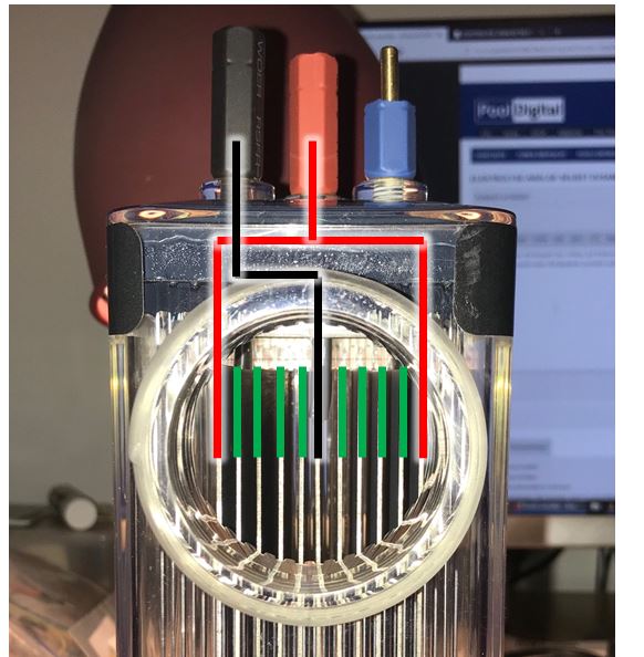

ich hab nochmal ne Frage zu den Elektroden-Anschlüssen der LM2-40.
Das sind ganz normale 4 mm Bananenstecker, oder? Ich hab mal ein bisschen rumgesucht und finde immer nur "Bananenstecker" aber nicht jedesmal steht da der Durchmesser dran, ich geh mal davon aus, daß das ein Standard ist.
Alternativ hab ich die rote, schwarze und blaue Hülse mal abgeschraubt. Da kommen Gewindestifte zum Vorschein, die nahezu M5 sind aber eine völlig andere Steigung haben.
Ich hatte überlegt Ringkabelschuhe zu verwenden, da müsste man aber wieder rumsuchen, bis ich die richtigen Muttern zusammen habe.
Hat einer von Euch ne Ahnung, was das für Gewinde sind?
Wie habt ihr das gelöst? Alle Bananenstecker / Buchsen vergoldet?
Und welchen Querschnitt für die Kabel habt ihr verwendet? Bei 10A müssten im Prinzip ja 2,5 mm² ausreichen, ich kann mir aber vorstellen, daß hier einige lieber mit 4 mm² und mehr fahren.
Der innendurchmesser der Gewindestifte dürfte ca. 3,5 mm sein, damit komm ich auf ~9,5 mm², und die 4 mm Bananenstecker haben dann auch was in der Größenordnung.
VG, Daniel
LM2-40 Kontaktierung.JPG (67.53 KiB) 505 mal betrachtet

ich habe die Bananenstecker 4 mm von R. (BUELA 30K AU) vergoldete an 2x1,5m² Litze,
kann noch gut eingelötet werden. Bisher keine Oxidation, öder Verfärbung
Anlage läuft seit April ohne Probleme.

Ich habe auch Bananen Büchelstecker und 2,5mm² drann und gut ist es.

Ich vemute mal das es sich um ein Zollgewinde handelt. Ist eine gute Info das die Buchsen schraubbar sind, denn bei mir wurde eine recht warm im Betrieb. Evtl. ist diese etwas locker und die Wärme kommt durch den Übergangswiderstand.
Ich hatte so ein Reparaturkabelset mit entsprechenden Bananensteckern mitbestellt. Dachte das eine der Buchsen nicht ganz 4 mm hatte kann mich aber auch täuschen. Die Idee mit den Ringkabelschuhen finde ich gut
