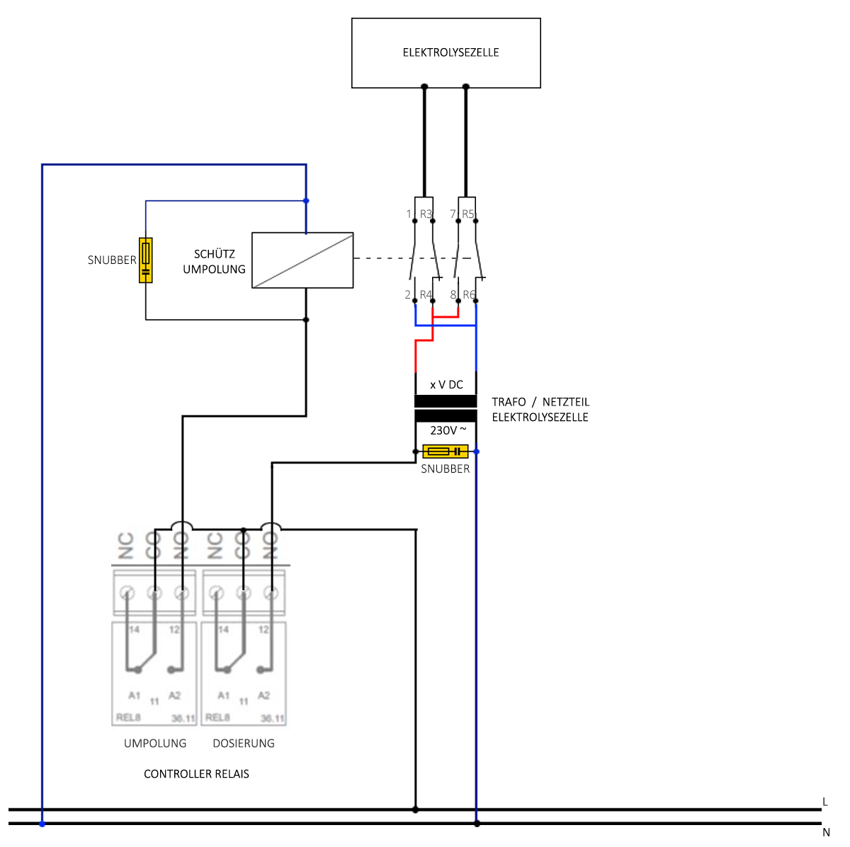

Der Anschluss des ganzen ist dann recht einfach. Man benötigt zwei Relais des Controllers. Eines schaltet das Netzteil selbst EIN/AUS (230V Seite), das andere bedient die Umpolung. Das Relais für den Trafo wird von der RedoxSteuerung aktiviert/deaktiviert, wenn das Redoxpotential unter dem Sollwert ist. Das Relais für die Umpolung schaltet das zweipolige, externe Wechslerrelais AN/AUS, über dessen Kontakte die Polung der 24V DC Spannung vom Netzteil an die Zelle vertauscht wird. Das Intervall für die Umpolung ist am Controller dann einstellbar (z.B. 4h). Nach 4h Betriebszeit der Zelle, schaltet der Controller also das Umpol-Relais um.... und nach weiteren 4h Betriebszeit wieder zurück.
BEISPIEL SCHALTBILD

Noch eine Frage: Kann ich den Schütz für die Umpolung auch manuel am Controller Ein und Ausschalten, während das Netzteil für die Eletrolyse angeschaltet ist? Das fände das Netzteil ja gar nicht nett
Beiträge: 10410
Re: ELEKTROLYSE-ANALGE SELBST ZUSAMMENSTELLEN
Das Netzteil hat nen Überlastschutz... Sollte es ihm zu doof werden, schaltet es kurz ab. :)
Auf Dauer fände - wenn dann - eher der Schütz das "nicht nett". Die Kontakte verschleissen halt u.U. "schneller" ... aber er wird das auch ohne meckern überleben. Liegt noch innerhalb seiner Spezifikation.
