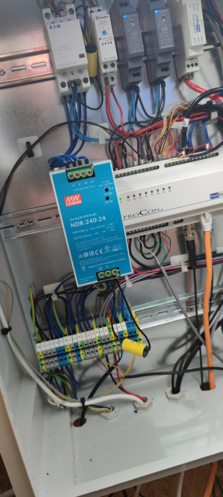

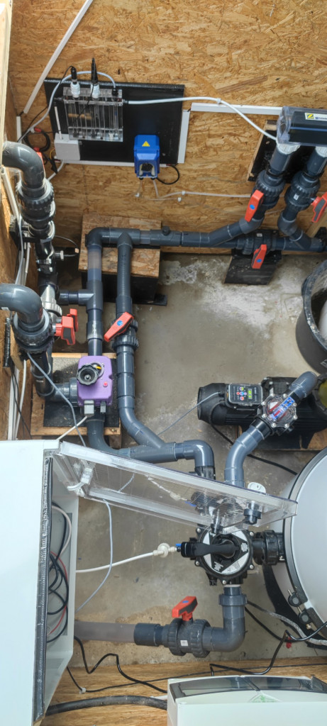

Hast Du eigentlich irgendwas aus Metall in der Verrohrung (selbst wenn es nur Adapter sind)... oder ist das Wasser bewusst irgendwo "geerdet" ..
also mit einem V4A Stift im Wasser, der an den Potentialausgleich angeschlossen ist.
Oder ein Wärmetauscher der zusätzlich an den Potentialausgleich angeschlossen wurde ...
Oder Rotguss Einbauteile für Lampen, die irgendwo am Potentialausgleich angeschlossen sind ...
hast ein Foto der kompletten Technik?
>>Aktueller Rohwert gestartet nach Strom wieder an bei 2060 jetzt 4500 steigend im Vergleich bevor Strom aus 6000
Hilft mir nicht so viel, wenn ich nicht weiß ob die Pumpe AN oder AUS ist....?

Pumpe ist an
Nein nichts davon
Verrohrt und verbaut nur Kunstoffe
Nein nichts davon

Könntest Du das Zuleitungskabel für den Drucksensor bitte mal umlegen. Das geht quer über die 230V der Pumpe (die einen Frequenzumrichter hat)... und dann ist es auch noch mit dem 230V Kabel, das zur zweiten Verteilung geht "eingeklemmt". Das ist genauso wenig "räumliche Trennung" wie die Kabel in der Elektroverteilung.
Links wäre in der Verteilung eigentlich Platz gewesen für die 230V Seite und rechts hätte man alles an Signalleitungen (24V, Elektroden, Temperatursensoren, etc...) reinlegen können.
Fallen ab und zu irgendwelche Temperatursensoren aus?
Klemm bitte das Kabel der Chlorelektrode nochmal vom Potentiostaten ab, zieh es aus der Verteilung und führe das unten rechts wieder rein - entweder zusammen mit dem Netzwerkkabel oder mit den Temperatursensorkabel in die Verteilung ... so das es nirgends direkt an 230V Leitung liegt. Wenn es zu lange ist, dann leg eine Schleife außerhalb der Elektroverteilung... aber nicht "unten" in die Elektroverteilung rein.
Wenn das umgebaut hast, teste das mit dem Netzwerkkabel evtl heute Abend... oder lass es über Nacht (wenn die Pumpe sowieso aus ist) abgesteckt. Reicht dann auch, um zu sehen ob noch was über den Schirm kommt (nur stromlos darfst die ProCon nach dem Abstecken des Netzwerkes nicht mehr machen) - sonst hat sie keine Uhrzeit/Datum mehr und kann kein Statistik schreiben
Ok

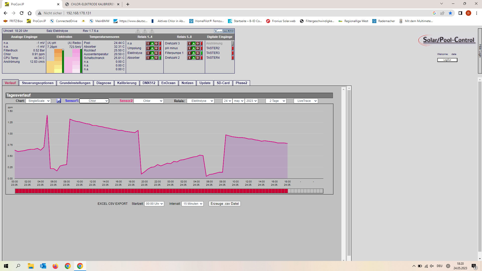

Hier der Aktuelle
- Alex
- Beiträge: 9187
- Becken Standort: Outdoor
- Wasserinhalt in m³: 103
- Abdeckung: Keine
- UV-C Anlage: Nein
- Wohnort: Augsburg
- Kontaktdaten:
ja eben... steigt doch langsam an, wenn die pumpe aus ist (05:30 - 08:00) ... hat man ja auch auf dem vorherigen gesehen.

Habe jetzt mal über Nacht das netzwerkkabel abgesteckt und die Kugelhähne geschlossen.
So wie ich das sehe Alex hattest du Recht mit dem Netzwerkkabel.
Anbei der Screeshot. Was kann ich jetzt machen um das zu beheben.
- Alex
- Beiträge: 9187
- Abdeckung: Keine
- UV-C Anlage: Nein
- Wohnort: Augsburg
- Kontaktdaten:
Ja... so muss es aussehen.
Dann mach den Schirm (Blech) um den RJ45 Stecker, der in der ProCon steckt, noch weg.
Entweder berührt am anderen Ende noch irgendwas den Schirm an der Buchse des Switches - oder es wird auf dem Weg zur ProCon von anderen Kabeln was in den Schirm eingestreut / induziert.

Habe gestern auf Version 1.7.6a aktualisiert und wollte die neue Chlor Sonden Kalibrierung ausprobieren.
Leider habe ich auch das Problem das die Sonde nach Stunden auf maximal 8410 mV ansteigt und nicht auf über 10000... und nun nach 24 Stunden (alles AUS) ist der Wert sogar noch gesunken... 7750...
Habe kein Netzwerkkabel mit Schirm. Und auch die anderen Kabel habe ich geprüft, ich denke nicht das etwas die Sonde stören könnte. Sonde kaputt?
