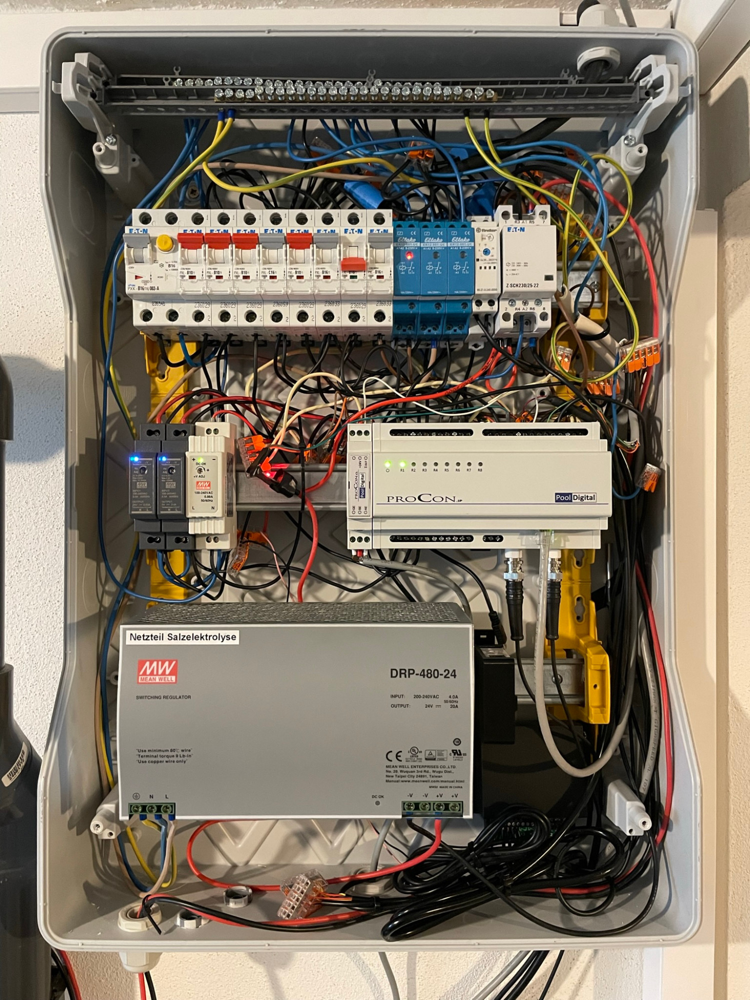

Mach bitte Fotos der Verteilung (offen) und vom Rest der Installation
Und nochmal die Frage: Was wird vom 24V Netzteil und vom 5V Netzteil noch alles versorgt?
Kuck doch mal die Statistik. Wäre ja erkennbar letztes oder vorletztes Jahr, ob das da auch schon so war.

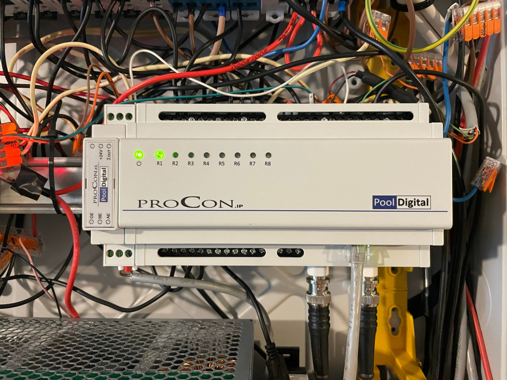

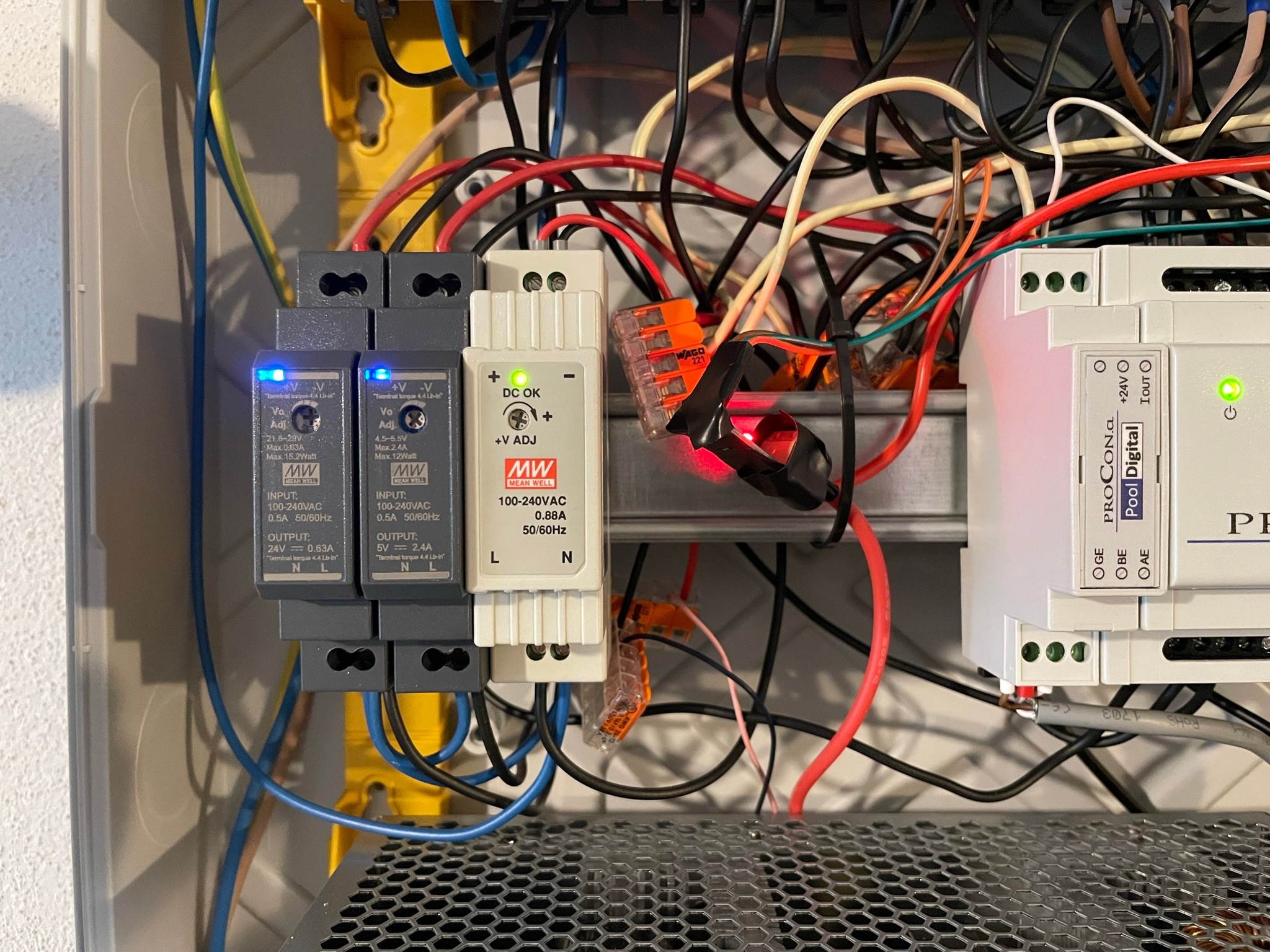

24V hängt: ProCon.IP, ProCon.Cl und der DrucksensorAlex hat geschrieben: ↑26. Mai 2023, 11:17 vor zwei Jahren zum letzten mal kalibriert... aha
5V hängt: Durchflussgeber und SEL Strommessung
12V hängt: ein Homematic Schaltaktor (HM-LC-Sw4-WM)
Hübsch ist was anderes

was is das da rechts neben dem Elektrolyse-Netzteil?
Und liegt da auch noch was (Mauszeiger auf dem Bild):
Ist der GND dieses Netzteiles irgendwo mit einem GND des 24V / 5V Netzteiles oder mit einer GND Klemme der ProCon verbunden?

Das ist der Homematic Schaltaktor. Der GND des 12V Netzteiles ist nicht mit dem GND eines anderen Netzteiles oder der ProCon verbunden.
Am Homematic Schaltaktor hängt folgendes:
K1 IO2 Pumpe AUS
K2 IO1 Wasseralarm
K1 verwende ich damit ich beim Skimmer reinigen die Pumpe mit dem Handy abschalten kann. IO2 geschlossen = Pumpe AUS
K2 wird von einem Homematic Wassersensor angesteuert. Bei Wasseralarm IO1 geschlossen. DigitalInput Schaltregel 2 = Pumpe AUS
Somit hängt K1 und K2 schon am GND des ProCon. Aber die Relais sind potentialfrei. Somit dürfte doch keine Verbindung zum GND des 12V Netzteiles bestehen oder?
Was mir aber noch einfällt... am IO1 hängt auch noch ein selbstgebauter Wassersensor. Das sind 2 Metallschienen die am Boden liegen. Kann das ein Problem verursachen? So wie ich es verstanden habe war es ein Problem das GND der ProCon irgendwie mit dem Potentialausgleich verbunden war (so wie über den Schirm des Netzwerkkabels). Kann es daher ein Problem sein wenn die Metallschienen am Fliesenboden liegen?
Nein, dann gibt es keine.
Müsstest mal ausprobieren (abklemmen und testen). Also die Schiene die am GND angeschlossen ist... die am Digital-Input kannst dran lassen).
Würde aber vermuten, das es nicht daher kommt (außer ne Schraube geht in den Beton(Boden) und liegt evtl. im Beton an der Armierung an).
Entweder so... oder mit der Masse eines "fremden" Trafos/Netzteiles ... oder halt induktiv - da hast auch ne gute Chance (wenn man sich die Verteilung ankuckt).

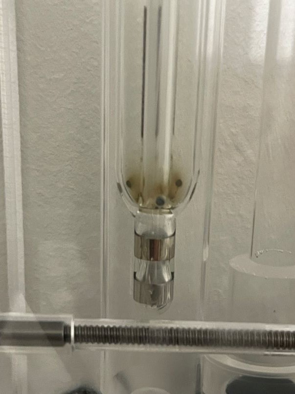

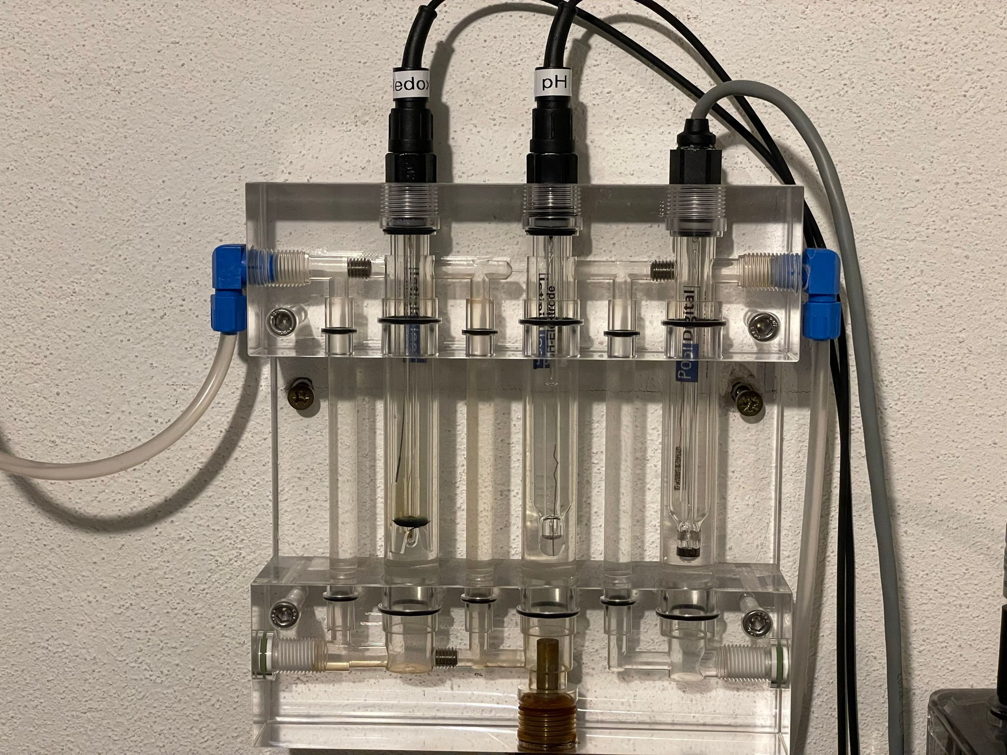

Jedoch habe ich heute eine Verfärbung bemerkt. Ist nicht normal oder?
Muss man die Messzelle eigentlich irgendwann mal reinigen? z.B. der Temp Sensor rostet schon etwas vor sich hin...

Die gehört halt mal ein paar Minuten in die Reinigungslösung gestellt - dann geht das auch wieder weg.
Genauso wie sie regelmäßig kalibriert gehört (weil sie sicherlich nicht zwei Jahre irgendeinen brauchbaren - oder sagen wir mal richtigen - Messwert geliefert hat).

habe die Sonde gestern in die Reinigungsflüssigkeit gestellt (für ca. 1 Stunde). Die Verfärbung war danach aber noch vorhanden. Habe daher die Verfärbung ganz vorsichtig mit sehr feiner Stahlwolle entfernt und danach die Sonde nochmals 30 Minuten in die Reinigungsflüssigkeit gestellt.
Und siehe da... heute Früh nach 12 Stunden Pumpe AUS war der Rohwert zumindest wieder bei 9910 mV.
Ich werde den nun mal als 0-Punkt nehmen und kalibrieren.

Stromlos machen is schon ok ... kannst auch die +24V am Potentiostat abklemmen, wenn Du die Chlor-Elektrode machst - würde auch reichen (mach was einfacher ist)
Der obere Ring sieht minimal verfärbt aus (bei Chlor) ... und das Diaphragma (die drei Keramikstöpsel) im Glas sehen auch nicht mehr wirklich sauber aus
... der Rest sieht aus als wäre er innen ?! Wird dann eher so bleiben (hat aber keinen Einfluss auf die Funktion).

Okay-dann werde ich der Chlor-Elektrode morgen eine Reinigung spendieren.
Danke!
