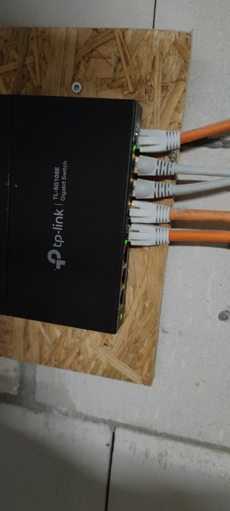

Das andere Ende des Netzwerkkabels ist 15 Meter weiter im Haus am switch alles mit Kustoffstecker und dann in den Router
Beiträge: 10446
Die Stecker selber sind immer aus Kunststoff! Es geht darum ob sie noch zusätzlich geschirmt sind (mit "Blech" drumrum).
Mach am Besten ein Foto von dem Switch und den Steckern.
Wenn das geschirmnt ist, schaffst Du eine Verbindung zwischen PE (Schutzleiter des Hauses) und der Spannungsversorung "nach" den Netzteilen (als den 24V). Das darf nicht sein.

Der untere geht zur Procon
Beiträge: 10446
ja, die haben doch nen Schirm... Am RJ45 Stecker, der in die ProCon geht, muss das Blech "um den Stecker" weg (aufbiegen und abreißen) ... oder einen galvanischen Trenner für Netzwerkkabel kaufen (kosten aber um 120..140,- €). Blech entfernen ist einfacher und erfüllt den gleichen Zweck.

So Blech vom Kabel das in den Switch geht ist ab.

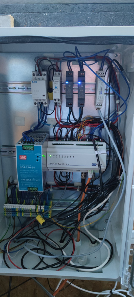

Beiträge: 10446
OK ...und da fließt jetzt auch sicher kein Wasser mehr durch die Messzelle?
Ist das ein Überlaufbecken ... ohne Rückschlagventil z.B.?
Hast zufällig ein Foto der ganzen Elektroverteilung? (auf dem anderen Bild war nur der Potentiostat zu sehen)

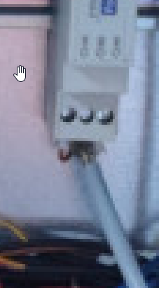

Beiträge: 10446
Müsstest morgen mal kucken ob der Schirm unten am Potentiostat wirklich in der Klemme sitzt...
also hier:
...müsste man wohl auch am Rohwert sehen, wenn man bisschen am Kabel wackelt / zieht und der Rohwert fängt an zu springen.
Ansonsten bleibt nur noch mit einem Multimeter mal zw. dem GND (-24V) und einer der Schutzleiterklemmen den Widerstand zu messen... wenn das niederohmig ist, dann ist irgendwo noch eine Verbindung
(Erkenn' auf dem Bild zu wenig um da was zu sehen)
is das hier ein anderes Elektrodenkabel... oder eine Verlängerung... oder nur der Knickschutz weg? (der BNC Stecker hinten an der ProCon)
