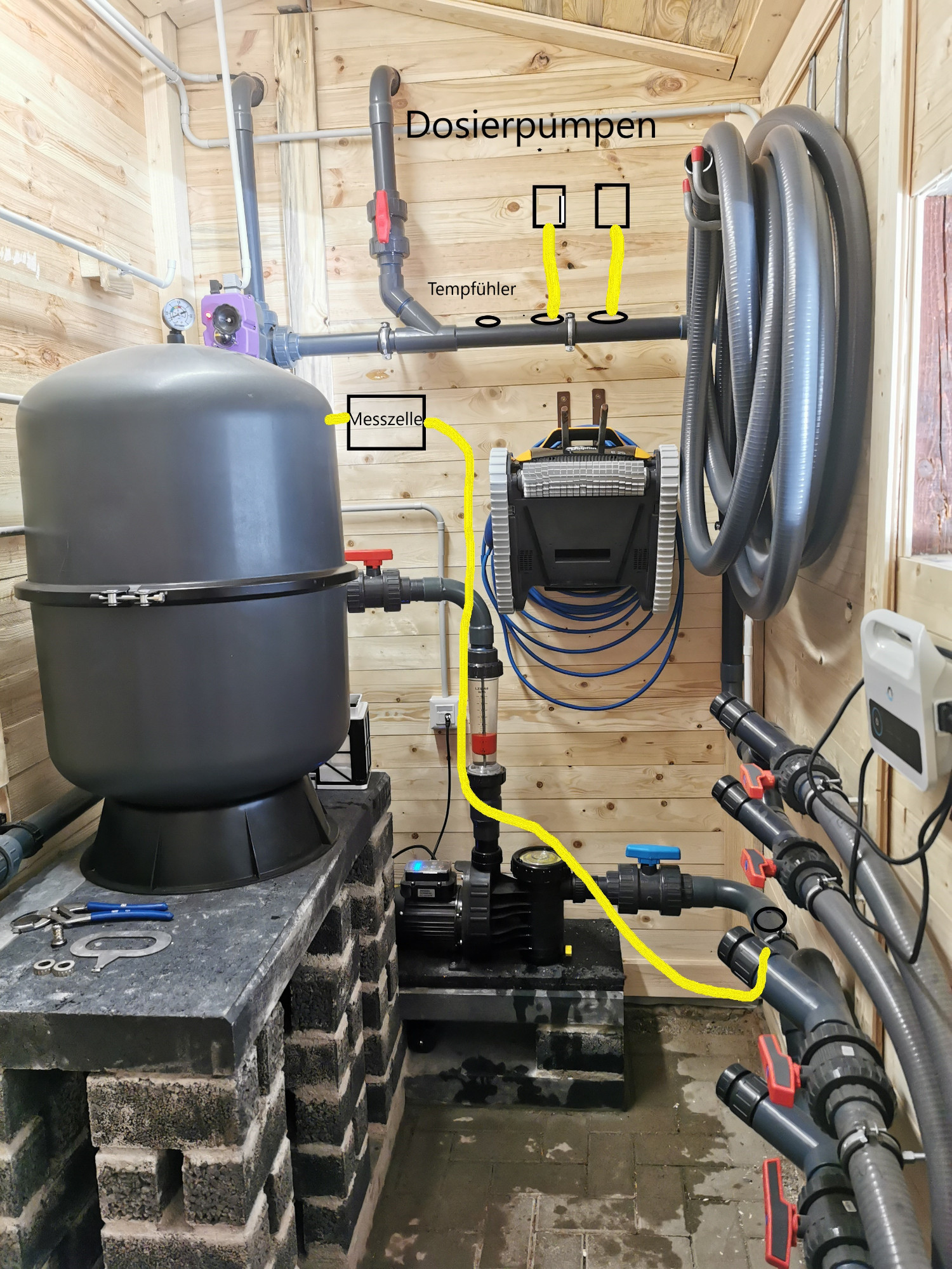

Guten Abend allerseits!
Nach dem ersten Pool Jahr habe ich mich jetzt entschieden unseren Pool noch eine automatische Dosierung (PH-/Chlor)zu gönnen
Procon war schon vorhanden und die restlichen Teile habe ich auch schon alle liegen
Wollte mich jetzt,bevor ich alles wieder auseinander schneide noch mal absichern...
kann man das so umsetzen?
gehe gleich schon mal eine Frage weiter...
Die Snubber hatte ich gelesen kann man direkt in die Dosierpumpen (Seko) verbauen...müssen diese fixiert werden oder einfach da mit rein hängen?
Und wo habt ihr eure Snubber für die Finder verbaut...einfach mit in den Kasten hinter den Finder?
Ja, sieht ok aus. Die Impfstellen sind dann die letzten Teile, bevor es zurück ins Becken geht? Dann ist es gut.
Einfach mit "reinlegen" ist völlig ok.
Die Snubber für die Finder: in der Elektroverteilung lassen. Die Drähte an den Snubbern sind eigentlich lang genug, das man den "hinter dem Finder" verstecken kann.

Guten Morgen,
Ja oben die 3 sollen dann Temperaturfühler, PH- und Chlor werden, auch so in der Reihenfolge.
Das ich mit der Impfstelle ca. 1m über der Wasserlinie bin ist egal ja?
Gruß André
