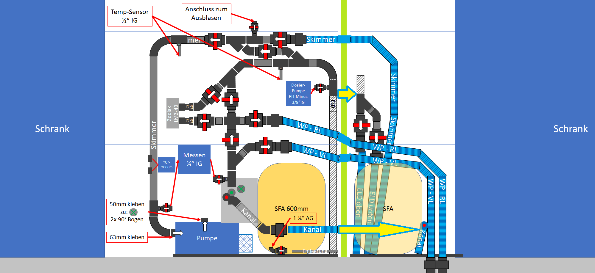

Re: EINBINDEN DER DOSIERPUMPEN / IMPFVENTILE IN DEN WASSERKREISLAUF
aufgrund der Platzprobleme würde ich das T-Stück für die Impfstelle senkrecht montieren. Macht es zu Wartungszwecken Sinn, einen Kugelhahn zwischen T-Stück und Impfstelle einzubauen?
So würde es ca. aussehen: Insgesamt habe ich díe Verrohrung so geplant (Die grüne Linie ist die Wandecke in der Garage, die gelben Pfeile zeigen, wo die Rohre auf der anderen Wand weiter gehen): Beste Grüße
Swen
Swen
Nein, keine Kugelhähne oder sonstige Sachen in die Dosierstrecke. pH Stellmittel ist Schwefelsäure... das meisste Zeug hält das nciht aus.
Die Verrohrung ist so nur "symbolisch? ...falls nicht - so geht es nicht. Die Pumpe bekommt (über den Bogen nach oben) nie das Wasser angesaugt wenn, die Verrohrung leer ist.... und auch wenn sie nicht leer ist - ist das ein unnötiger "Widerstand". Sollte alles nahe am Boden sein.
Hallo Alex, vielen Dank für deine Antwort.
Wegen der Beständigkeit gegen die Schwefelsäure:
Laut dieser Tabelle wäre ja PVC für Schwefelsäure geeignet: https://www.mcm-systeme.de/Chemische-Be ... -PE-und-PP
Der Kugelhahn wäre von Cepex. Ist der trotzdem nicht geeignet?
Zur Verrohrung:
Ansich ist sie schon so geplant und die Fitinge sind halbwegs maßstabsgetreu. Nur über Eck und die Tiefendimension ließ sich nicht darstellen.
Die Pumpe ist eine Speck Eco Touch Pro II und die Verrohrung vom Pool zur Garage ist so verlegt, dass das Wasser bis direkt vor die Garage ansteht. Die Pumpe müsste also "nur" den Bogen überwinden. Wenn die ca. 2m hoch, 2m horizontal und 2m runter zuviel wären, könnte ich über den Kugelhahn ganz oben (Ausblasen) auch Wasser einfüllen und so die linke Seite füllen. Dann würde die Pumpe beim Anfahren mit gut 2m Wasser anfangen und sollte so schon in der Steigleitung rechts Wasser hochziehen.
Zur Verrohrung:
Nein, keine Kugelhähne.
Verrohrung:
Du kannst nicht garantieren das die Verrohrung immer Unterdruck-Dicht ist... läuft dann leer wenn die Pumpe aus ist und die Pumpe das nächste mal nicht mehr an bzw. trocken.
Abgesehen davon - ganz ehrlich - es macht nicht viel Sinn, die Einlaufdüsen auch als Absaugdüsen zu verwenden. Das gibt den totalen Rohrverhau und niemand außer Dir kann das jemals bedienen. Wenn Du eine Absaugung im Becken willst, dann bau eine weitere Düse auf der Skimmerseite in Bodennähe in das Becken... die kannst zur Not dann auch mal zum entleeren verwenden. Ansonsten fährst die separat mit an die Saugseite der Pumpe und hast dann nur ganze zwei Kugelhähne die man bedienen muss, um über den "Bodenablauf" ab zu saugen ... Abgesehen von den ganzen anderen Rohrwiderständen/Kugelhähnen die dann entfallen, lässt sich dann auch mal irgendwann mit Motoren automatisieren, falls Bedarf besteht.
Aber mit den Bögen nach oben ist es absehbar, das es immer mal wieder schief geht.
Verrohrung:
Moin. Könntest du mir das bitte mal genauer erklären?
Was genau ist die „Dosierstrecke“ oder bzw. ab wann kann,darf wieder ein Kugelhahn verbaut werden?
Mein Plan war eigentlich das nach der Dosierung ein Kugelhahn kommt welcher die Technik im „Innenraum“ dicht macht da ich mit Schottdurchführungen aus meinem Gartenhaus will. Dadurch das es erstmal noch für meinen Intex ist will ich die Schlauchleitungen im Winter abbauen da sie oberirdisch liegen.
