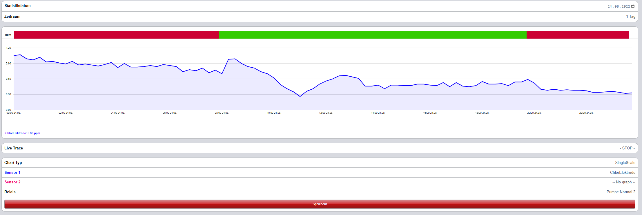

dann hab ich auf jeden Fall mal eine höhere Abweichung. Bei mir zappelt der Chlorwert (mV) auch recht stark, da sind um die 100mV keine Seltenheit.
Gerade z.B. hab ich mir den Wert mal 60 Sekunden angeschaut und der ist zwischen 9874mV und 9956mV hin und her gezappelt.
Bin ich da noch im Normalbereich? Wenn nein, hättest du ein Tipp wie ich die Werte "konstanter" hinbekomme?
Laut TUF2000 schwankt der Durchfluss zwischen 8.9 und 9.1m³ pro Stunde... weiß net wie konstant man den überhaupt nehmen hinbekommt ...
Hab leider nichts zum messen der Durchflussgeschwindigkeit in der Messzelle, aber den Durchflussmesser habe ich auf 1l pro Stunde gedrosselt.
Die Durchflussmenge ist relativ konstant, ich fummel da auch nicht an den Kugelhähnen etc. rum sondern versuche das so gut es geht automatisiert zu belassen. Nachts senke ich aber den Durchfluss durch die Pumpe ab, da läuft diese auf niedrigerer Drehzahlen. ca 9m³ /h im normalbetrieb und ca. 3m³ nachts... Die Chlorwerte berücksichtige ich natürlich nur Tagsüber wenn die Pumpe normal läuft.
Daniel

Wo / Wie sind die Elektroden denn eingebaut? (Foto am besten)
Fällt der Chlor-Messwert auf / Richtung 0 (ppm), wenn die Pumpe aus ist und bleibt da dann auch über Nacht?

ich hab mir damals die Messzelle von Gemke gekauft, dort sind die Elektroden entsprechend verbaut. Hier ein Foto welches ich gerade zur Hand habe... das Bild ist nicht ganz aktuell, kann aber gerne später ein frisches Foto machen.
Ob der Wert fällt kann ich nicht genau sagen da ich meine Pumpe nie ausmache, werde ich aber heute Nacht mal ausprobieren. Hab noch ein Bild vom Verlauf in Zusammenhang mit der Pumpe beigefügt.
Was es da noch zu erwähnen gibt wäre:
Leider habe ich auch alle Fehler mitgenommen die ich hätte mitnehmen können was die Chlorelektrode angeht... :(
Zuerst war die Elektrode AE / BE verkehrt angeschlossen weil die Farben nicht gepasst haben, habe ich leider nicht vorher gemessen und erst im Forum den Hinweis gefunden.
Der PE und GND der Procon hatten durch das LAN Kabel eine Verbindung, mittlerweile habe ich dies behoben und der Durchgangsprüfen bestätigt das es keine Verbindung mehr gibt.
Daniel
Wäre egal gewesen, muss man nicht tauschen
Das ist unbrauchbar für eine Chlor-Messung. Die Anströmung ist da nahe 0 und völlig undefiniert/ungleichmäßig.
Dann sollte das ja passen. Und wenn die Pumpe komplett aus ist, sollte der Wert Richtung 0 fallen (und vorallem in der Nacht dann nicht irgendwie undefiniert ansteigen - dann ist es OK)
