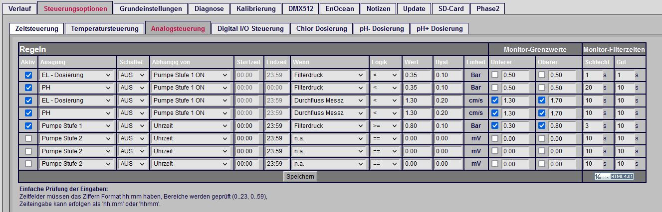

Was steht denn drin in der Konfiguration?BlubbBlubb hat geschrieben: ↑20. Juni 2023, 18:40Das kann ja eigentlich nichts mit der Konfiguration zu tun haben, oder doch?
Irgendwas verändert oder dazu gebaut an der Verrohrung?
PoolDigital GmbH & Co. KG
- Beiträge: 7
- Registriert: 24. Februar 2020, 15:20
- Abdeckung: Keine
- UV-C Anlage: Nein
- Kontaktdaten:
Re: DRUCKSENSOREN | FILTERDRUCKMESSUNG
Guten Morgen,
Danke AlPi, aber mir ging es nicht darum den negativen Wert wegzubekommen, ist ja ok, wenn der Filter oben steht, es ging drum, dass er eben plötzlich keinen negativen Wert mehr anzeigt, obwohl ich nichts geändert habe.
Hab gestern noch was in ADC3 Konfig steht mit dem letzten Backup verglichen, und siehe da, war was anderes. Zurückgesetzt auf die Backupwerte und da die Pumpe aus war sprang der Wert auf -0.11. Mal schauen, was der Sensor gleich anzeigt, wenn die Pumpe läuft.
Stellt sich die Frage wie ist das passiert. Die SD Karte hab ich dieses Jahr noch nicht aus der ProCon genommen, auch keine ftp Verbindung oder irgend ein Update gemacht und ich war auch nicht aus der ADC/BNC Konfigurationsseite und hab da irgendwas eingegeben oder gar gespeichert….
Das einzige was ich zeitlich und inhaltlich dazu in Relation bringen würde ist die Kalibrierung der Chlor Elektrode. Kann ich da irgendwas falsch gemacht haben, dass mir die Einstellungen für den Drucksensor verändert hat?
Ja, ist möglich. Falls Du anfangs den falschen "Analogeingang" bei der Chlor-Elektroden Kalibrierung ausgewählt hattest, hättest Du die ADC Konfiguration irgendeines anderen Sensors überschrieben.
Also hier:
(die Daten werden am Ende in die Analog-Konfiguration geschrieben)
Also hier:

Du hast wie immer so Recht Alex. Einfach drauf los kalibriert ohne den Kanal zu prüfen, hab ADC3 überschrieben und hätte ADC2 sein müssen…
Dann Kalibrieren wir morgen halt nochmal - nur zur Übung - mit hoffentlich mehr Erfolg. Vielen Dank für den wie immer prompten und professionellen Support.

ADC_3 ist (nach dem Update auf 1.7.6) als Default erstmal vorausgewählt. An ADC_2 ist normalerweise ja der Drucksensor vorkonfiguriert und wird da meistens auch angeschlossen.
Die Auswahl wird aber dann mit abgespeichert und beim nächsten mal wird der "richtige" Kanal direkt mit geladen.

hoffe ich bin hier richtig mit meiner Frage?!
Ich habe mich endlich mal intensiv den Analogregeln und Push Mitteilungen gewidmet. Siehe Regeln anbei.
Mein Problem ist jetzt, dass ich jedes mal wenn die Pumpe nach Zeitplan anläuft ich mehrere Push Mitteilungen zu Grenzwertüberschreitungen Regel 3 bis 5 bekomme.
Obwohl ich schlecht Zeit ab 10sec angegeben habe.
Hat jemand von euch eine Idee was ich falsch konfiguriert habe?
Grüße...Patrick
Grüße...Patrick

wenn Du für die Anströmung einen oberen Grenzwert von 1,7cm/sek (im Monitor) angibst, dann bekommst natürlich eine Nachricht, wenn sie drüber ist.
Gleiches gilt für den unteren Grenzwert beim Druck (0.3 Bar in 3 Sekunden) ... da wird die Zeit vermutlich nicht reichen. Wenn die Pumpe einschaltet dauert es sicherlich länger bis mal mindestens 0.3 Bar gemessen werden... abgesehen davon würde dieser "Monitor" ja immer überwacht (abhängig UHRZEIT) ... also auch wenn die Pumpe AUS ist - entsprechend würde das immer auslösen. Den "unteren" Grenzwert musst da schonmal aus dem Monitor raus nehmen.
Die Drucküberwachung passt aber dann trotzdem nicht....
Wir haben ja ein Beispiel für z.B. Trockenlaufschutz über Druckmessung: viewtopic.php?f=17&t=33
..und auch eines für zu hohen Druck: viewtopic.php?f=17&t=32
Und genau(!) so wie es da beschrieben ist, muss es dann auch eingestellt sein - alles andere funktioniert nicht wirklich.
