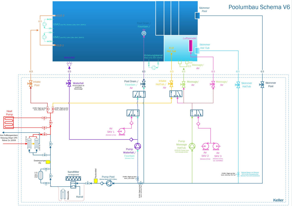

​ich habe an der Hydraulik nochmal gearbeitet und jetzt - meine ich - eine gute Variante gefunden die sowohl den Pool und den Hot Tub Kreislauf trennen kann sowie alle Attraktionen beeinhaltet und das mit nur 4 zusätzlichen 3-Wege Ventilen.
​Voraussetzungen:
​- Attraktionen laufen nur wenn die Pool / Hot Tub Pumpe aus ist
​- Es läuft immer nur eine Attaktion zur Zeit.
Eine Menge "Wenn-Dann" Beziehungen ​für die Steuerung. Werde ich vermutlich nicht alles mir Violet hinbekommen, das ist mir bewusst, aber dann muss halt mein Elabnet Timberwolf Server ran. Auch wenn ich noch nicht genau weiss wie, sowas muss in Zeiten von IFTTT schon irgendwie gehen - lach.
​Lasst mich eure Meinungen wissen :-)​ Insbesondere zu ggf. übersehenen Hydraulikthemen (Rückschlagventile, etc...), vielleicht gehts ja noch "einfacher"?
WENN / DANN eigentlich eher gar nicht... also zumindest keine Abhängigkeiten wie "WENN SCHALTREGEL_1 EIN" ist, "DANN SCHALTREGEL_2 SPERREN" (oder DEAKTIVEREN).
Wieviel Platz hast Du eigentlich für die Technik und die ganzen Ventile?

danke für die Info und kein Problem, das war mir schon sehr wahrscheinlich, dass so etwas ungewöhnliches separat geschaltet werden muss. Violet kommt trotzdem als Steuerung rein :-)
Platz... ja, das könnte auh noch so ein Problem sein... Also das Raum selbst ist gross genug, aber ich sollte alles an eine Wand bekommen mit einer Grundfläche von 3,5m x 1,00m und einer Höhe von 2,30m. zugänglich ist dann alles von vorn (3,50m Breite) und einer Seite (1m Breite). Ich wollte jetzt mal anfangen das in Verrohrung aufzuzeichnen um zu sehen ob alles hinpasst... Hast Du eine Idee fuer ein Gutes Programm (alles in 3D im ArchiCAD mit dem ich auch das Haus geplant habe wäre toll, aber die Rohrkonstruktion in 3D macht mir immer wieder Probleme, ist nicht so mein Ding :-( ) ?

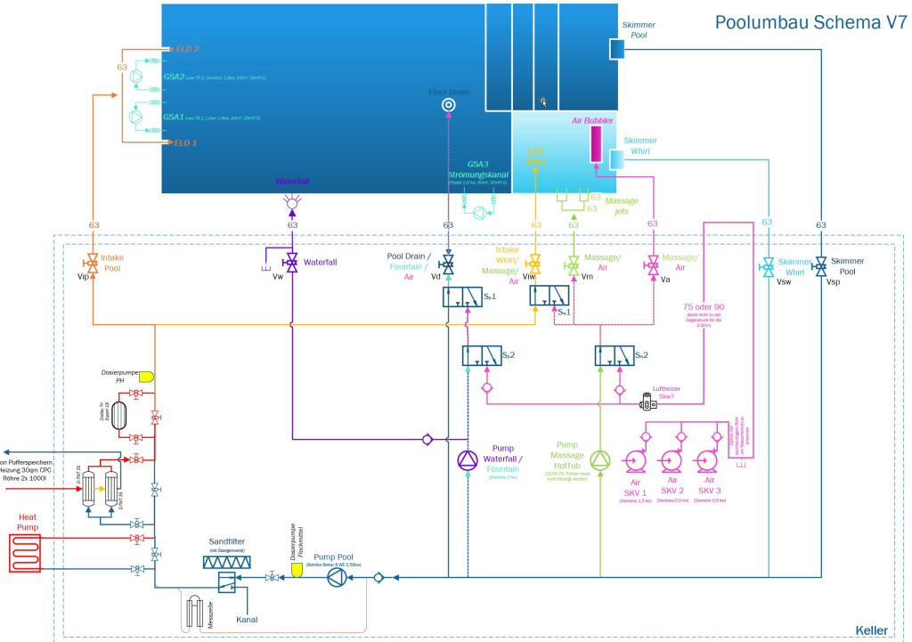

So, nochmal ein paar Feinheiten abgeändert.
Sag mal Alex, könnte die Violet nach einer einstellbaren Zeit die Ventile zwischen Pool und Whirlpool so schalten, dass eine gewisse Zeit der Pool und dann wieder rinr grwissne Zeit der Whirlpool durchströmt wird? Oder müßte ich das mit einer externen Steuerung realisieren?

hm... Kannst z.B. ein Relais der Relaiserweiterung nehmen und das über eine Zeitregel in einer Zeit "von / bis" ansteuern (und nen Hahn damit umstellen).

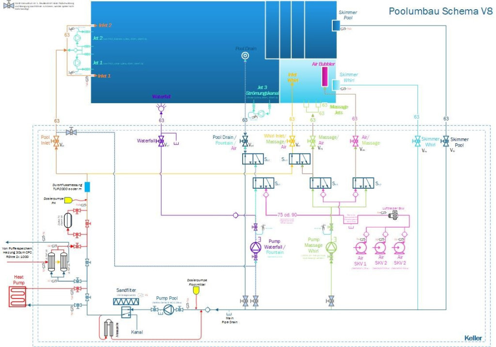

So, Hydraulikplanung ist jetzt (hoffentlich) final - lach.Habe es nicht geschafft viele Abstriche bei den "Spielereien" zu machen, aber da muss ich dann halt durch.
Anbei der Plan in "einfach" und "komplett" mit allen Sensoren:
Poolumbau Schema V8 - basis.pdf
(88.05 KiB) 33-mal heruntergeladen
Poolumbau Schema V8 - komplett.pdf
(93.03 KiB) 40-mal heruntergeladen
Wo ich jetzt noch hänge ist an folgendem:
1. Fehlen mir Sensoren?
2. Sensoren alle mit Tauchfühler oder (der Einfachheit halber) als Anlegefühler?
3. Messung / Dosierung: Ich habe noch eine "Zodiac Tri Expert" mit "Dual Link" zur PH Einspeisung. Nehme ich die, oder stelle ich alles auf die von Pool-Digital angebotene Messzelle, etc. um. Mir gehts da weniger um die Kosten als mehr um die Sinnhaftigkeit ein funktionierendes System zu ersetzen um danach aber als Ergebnis quasi "alles aus einer Hand" zu haben.
4. Verwende ich die 9kW Pool Wärmepumpe überhaupt noch oder gehe ich über Hauswärmepumpe -> Pufferspeicher -> Wärmetauscher Pool? Mit den 30qm Röhrenkollektoren die in Pufferspeicher -> Wärmetauscher Pool gehen bekomme ich (so zumindest meine Hoffnung) schon einen guten Übergangszeitraum hin, daher ist die Frage ob es den Anwendungsfall mit Pool Wärmepumpe überhaupt noch groß geben wird.
Hintergrund ist, dass ich ein Platzproblem habe und es ein recht großer Aufwand wäre, die Pool-Wärmepumpe außerhalb des Technikkellers aufzustellen. Was meint ihr?
Also, wenn der Rest dann geklärt ist, kann ich (endlich) mal zur Bestellung kommen :-)
Danke euch und viele Grüße
Björn
