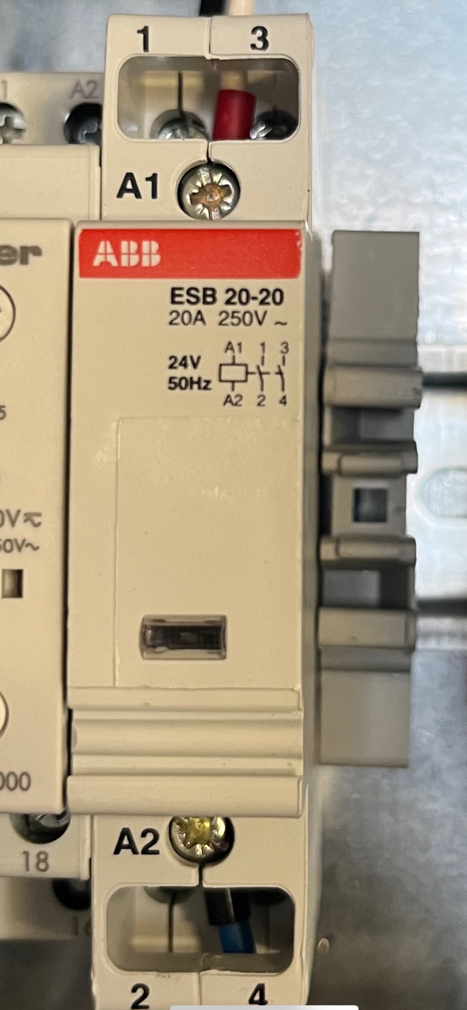

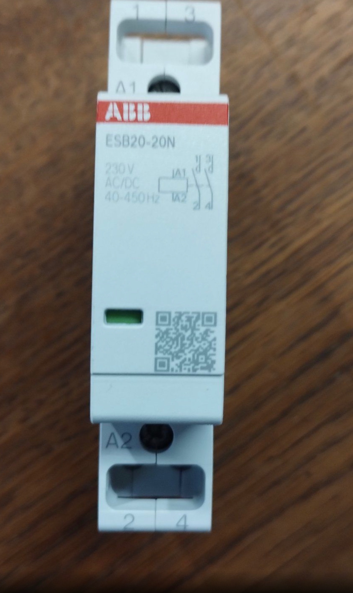

In dem Zuge ist mir aufgefallen das ich nicht aufgepasst habe und mir den falschen Schutztyp besorgt habe… ärgerlich! Gepennt… mein aktuell verbauter Typ (s.Bild 1)
Frage: Ich brauche aber diesen Typ gemäß Bild2 mit 230V, oder? Mist einfach nicht aufgepasst… Und zuguter letzt habe ich mir wie gesagt die LSS Typen angeschaut und damit die Absicherungen…

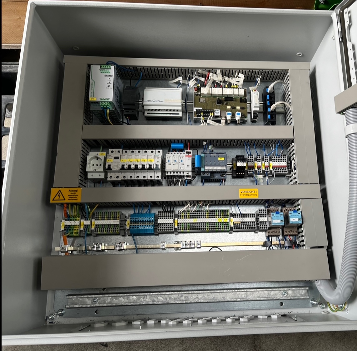

Wie angekündigt anbei ein Bild vom fertigen Elektroverteiler, ein paar Schönheitskorrekturen noch zu gegebener Zeit…ebenso Austausch Temperaturverteiler wie empfohlen. Sonst aber im Großen und Ganzen fertig. Eingeschaltet wurde auch schon. Schwerpunkt jetzt beschaffenden Komponenten und überlegen welche Tests ich hier schon mal machen kann.
