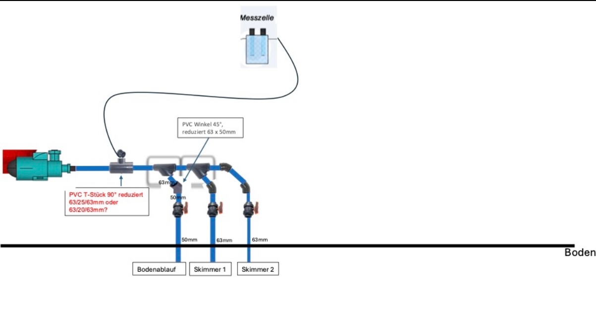

Hekki
- Beiträge: 22
- Registriert: 6. April 2024, 21:50
- Becken Standort: Outdoor
- Wasserinhalt in m³: 40
- UV-C Anlage: Nein
Re: VERROHRUNGSSCHEMA POOL / SCHWIMMBAD
Hallo Zusammen,
ich werde bald mit der Verrohrung beginnen.
Habe mir mal folgende Skizze gemacht. Erst mal nur die Saugseite, damit es nicht zu viel wird bin eh überfordert. Hoffe das es so passt.
Eine Frage noch.
- Bei dem PVC T-Stück 90° reduziert 63/25/63mm oder 63/20/63mm?
Falls Ihr Verbesserungen habt gerne mitteilen.
Eine Frage noch.
- Alex
- Beiträge: 9836
- Wasserinhalt in m³: 103
- Abdeckung: Keine
- UV-C Anlage: Nein
- Wohnort: Augsburg
- Kontaktdaten:
Das passt schon soweit.
Das was Du bekommst oder findest (mit passenden Reduzierstutzen). Ansonsten spielt es keine Rolle ob der Abgang 20 oder 25mm hat.
Hi, vielleicht als Anregung für andere hier noch ein Bild von meiner neuen Anlage. Läuft jetzt Tip Top.
