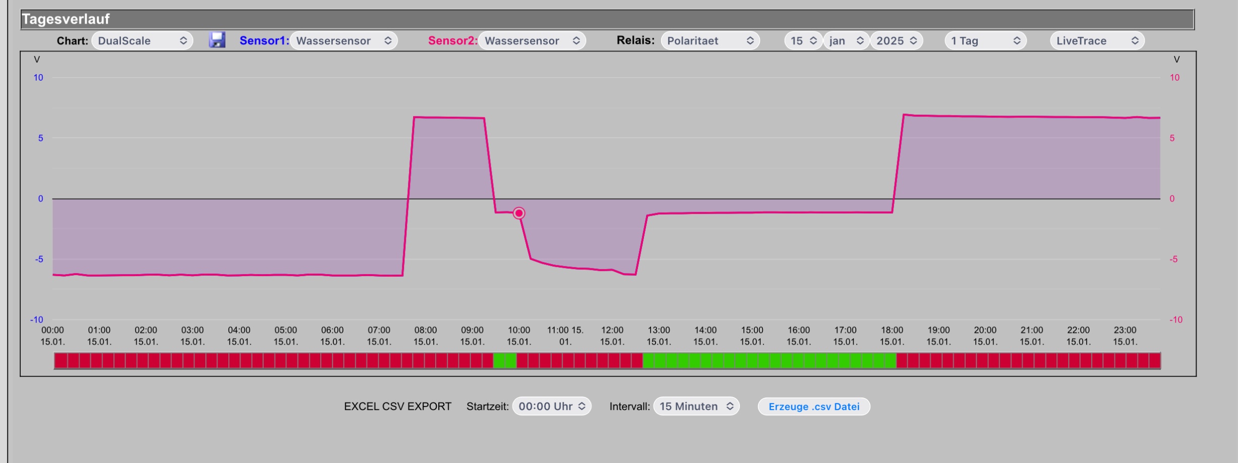

Ich meine das dritte, dünnere Kabel aus der BSV Elektrolysezelle, das im Inneren an einer paddelförmigen Elektrode angeschlossen ist. Was genau das misst weiß ich nicht (mehr), aber ich meine mich zu erinnern, dass ich es vor Jahren mal mit Deiner Hilfe angeschlossen habe.
Auf jeden Fall reagiert der Wert u.a. auf Umpolung. In meinen ProCon-Notizen hatte ich vermerkt
Wassersensor wenn zelle aus: -4,5 bis -6,60 Volt (langsam abfallend)
Wassersensor wenn zelle an (normal gepolt): 7,3 Volt
Wassersensor wenn zelle an und Polarität aus: -1,7 Volt
Wassersensor wenn Pumpe aus: -6,31 Volt
Wassersensor wenn Pumpe an und Zelle aus: 6,31 Volt
Und am Screenshot vom 15.1., als ich die Pumpe/Zelle mal länger laufen ließ, sieht man IMO, dass sich das Umpolen auf den Messwert auswirkt?
