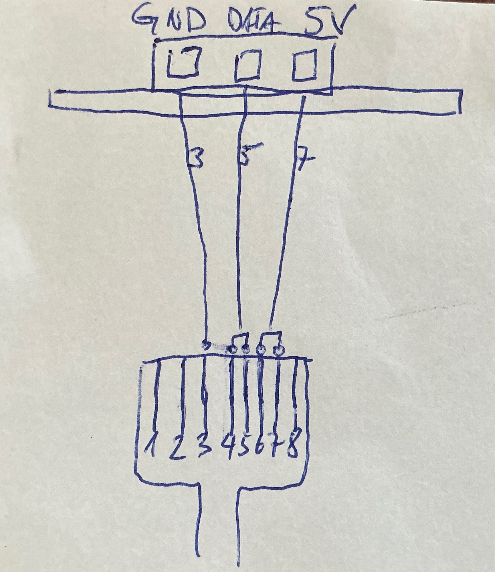

Was mich gerade verwundert: ich habe auf Tobias‘ Vorschlag die Spannung am angesteckten Sensor gemessen (zwischen GND und 5V): Nix, bzw. im Millivoltbereich/Leerlaufspannung des Multimeters.
Soll das so?
So habe ich es verkabelt (Aufsicht auf die RJ45-Steckerseite ohne Klemme)
Soll das so?

Re: 1-Wire-(Luft)Feuchtigkeitssensoren?
Ne, zwischen GND und 5V müssen auch 5V DC messbar sein.
Hatte ich fast vermutet… Die Belegung aus meinem alten Manual - 5V auf Pin 6 oder 7, GND auf 3 - stimmt noch?
Was kann das denn sonst sein, wenn da keine Spannung draufkommt, die beiden Temperatursensoren aber Daten liefern (sind von Euch)?
Wenn die beiden Sensoren angeschlossen sind und funktionieren, dann musst Du an den Klemmen der Steuerung auch die 5V messen können.
Hast Du noch RJ45 an Deiner Steuerung?? Bei der Belegung (RJ45) bin ich mir gerade nicht sicher... eine "Norm" gibt es da keine. Wenn die Belegung aus unsere Anleitung ist, dann sollte sie passen (kann aber gerade selber nicht nachsehen)
Aber Dein Sensor hat nur Klemmen, keinen RJ45 Stecker?
Hat sich gerade herausgestellt, dass das Belegungsbild i n Tobias’ Shop falsch war (1W und GND vertauscht). Habs jetzt gewechselt. Jetzt verschwinden die Bestandssensoren nicht mehr beim Anstecken, aber der Doppelsensor zeigt noch immer kein Lebenszeichen.
Ja, ich habe noch die RJ45-Buchse und den mitgelieferten Verteiler. Und der Sensor hat nur drei Klemmen.
Nee, und messe jetzt zwar nicht mehr in mV, aber nur 1,3 V.
Und jetzt sind auch die beiden Temperatursensoren wieder weg. Nix im error log.
Muss morgen mal mit einem RJ45-Kabel alle Adern durchmessen. Vielleicht ist ja auch der Verteiler durch. Du hattest hier irgendwo mal geschrieben, dass dessen Kontakte, weil nicht vergoldet, das Zeitliche segnen können.
1.3V kann nicht sein - dann würde auch kein Temperatursensor funktionieren.
