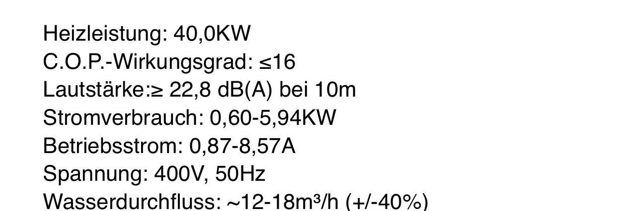

Was hat die Wärmepumpe denn für eine Leistungsaufnahme? Und läuft die 400V oder 230V (müsste wohl schon eher 400V sein?)
Und was für eine Filterpumpe hast Du?
Sonst gibt's nix mehr? Licht, Gegenstromanlage oder noch irgendwas anderes?
wuehler
Beiträge: 5
Registriert: 1. April 2025, 19:22
Becken Standort: Outdoor
Wasserinhalt in m³: 40
Abdeckung: Keine
UV-C Anlage: Nein
Kontaktdaten:
Re: VIOLET | ELEKTROVERTEILUNG, SCHALTSCHRANK
Beitrag von wuehler »
Wärmepumpe ist natürlich 400V
Daten sind angehängt
Pumpe ist eine Badu Delta Eco Vs
Sonst gibt’s nichts mehr.

hm... dann würde ich wohl das 3x2.5 für Pumpe/Elektrolyse verwenden... und das 5x2.5 nur für die WP
