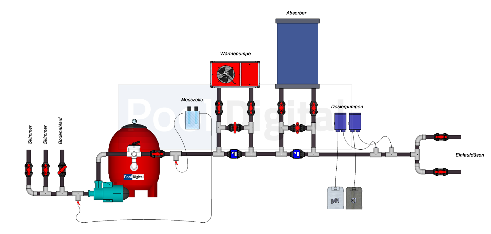

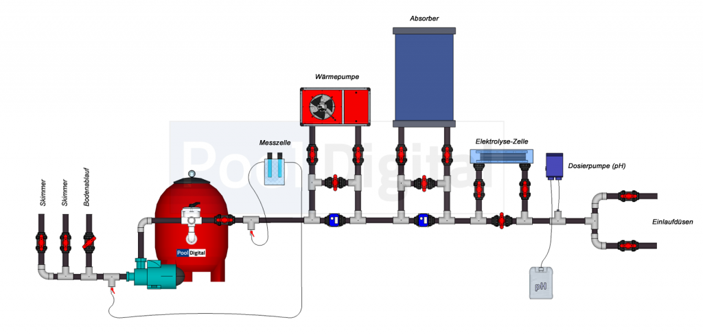

Anbei zwei Beispiele für ein typisches Verrohrungsschema eines Pools bei Installation einer Dosieranlage mit entsprechender Messzelle/Elektroden und Impfventilen/Elektrolysezelle. Siehe hierzu dazu auch Installationsanleitung, Punkt 6.1 ff
Hier sind ebenfalls Wärmepumpe und Solarabsorber mit entsprechenden Bypässen schematisch dargestellt. Für das umleiten des Wasserstromes zur Wärmepumpe/Absorber wird in diesem Beispiel ein motorisierter 2-Wege Kugelhahn verwendet (blau). Der Motor-Kugelhahn ist idealerweise im Durchmesser eine Nummer größer als die Verrohrung selbst. Bei 50mm Verrohrung also ein 63mm Kugelhahn. Dieser hat eine 50mm Bohrung in der Kugel, sorgt somit für nahezu keinen Druckverlust am Hahn und entsprechend auch für nahezu keine Wasserzirkulation durch den Absorber/die Wärmepumpe bei geöffnetem Hahn.
Die Wärmepumpe kann natürlich auch ohne den Motorhahn einfach immer durchströmt und über einen eventuell vorhandenen Remote-Kontakt gesteuert werden. Bei sehr großem Abstand der Wärmepumpe zur Technik (lange Rohrwege) spart man sich bei ausgeschalteter WP allerdings (mit der Lösung über den Motorhahn) den ständigen Druckverlust, den die Verrohrung und die WP dann zusätzlich erzeugen.
Der zum jeweiligen Motorhahn (oberhalb) parallel gezeichnete Bypass-Kugelhahn wird nur für Installationen relevant, die eine Pumpe mit relativ hoher Förderleistung und einer verhältnismäßig kleinen Absorberfläche / Wärmepumpe zur Verfügung haben bei der nicht der komplette Volumenstrom durch den Absorber / die Wärmepumpe gefördert werden soll/darf.
Irgendwelche Anordnungen in der Verrohrung, die vor der Pumpe (Saugseite) erst "nach oben" gehen (deutlich über die Montagehöhe der Pumpe) und dann wieder nach unten zur Pumpe (also einen Bogen nach oben, vor der Pumpe, haben), sind tunlichst zu vermeiden! Filterpumpen sind keine Luftpumpen, sie können mit Luft saugseitig kaum Unterdruck erzeugen um über so ein Konstrukt selbständig Wasser an zu saugen. Sind die Leitungen gefüllt ist der Betrieb zwar ohne weiteres möglich, aber irgendwelche später auftretenden Undichtigkeiten (Absorber, Klemmstellen, etc) lassen die Verrohrung bei Pumpenstillstand wieder leerlaufen und die Pumpe saugt am nächsten Morgen ggf. nicht mehr an.
Verrohrungsschema Chlor Flüssigdosierung:
Verrohrungsschema Salz-Elektrolyse:

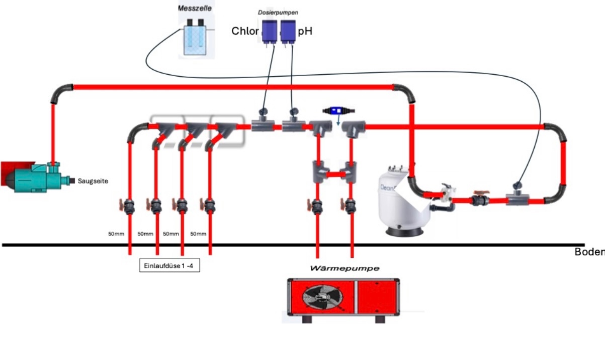

ich werde bald mit der Verrohrung beginnen.
Habe mir mal folgende Skizze gemacht. Erst mal nur die Saugseite, damit es nicht zu viel wird bin eh überfordert. Hoffe das es so passt.
Eine Frage noch.
- Bei dem PVC T-Stück 90° reduziert 63/25/63mm oder 63/20/63mm?
Falls Ihr Verbesserungen habt gerne mitteilen.
- Beiträge: 10022
Re: VERROHRUNGSSCHEMA POOL / SCHWIMMBAD
Das passt schon soweit.
Das was Du bekommst oder findest (mit passenden Reduzierstutzen). Ansonsten spielt es keine Rolle ob der Abgang 20 oder 25mm hat.

Guten Abend,
kommen wir zu Druckseite. Hier fehlt mir das komplette Verständiss.
Zu den Fragen:
1. Welche weitern Bauteile baut man hier ein (z. B. Durchflussmeser, durchsitiges Rohr, was auch immer für Bauteile)?
2. Bei der Wärmepumpe über dem Baypass ist das ein Stellantrieb?
3. Die Positionen der anderen Bauteile sind die in Ordnung?
Bitte um Unterstützung.
Für die bisherige Unterstützung danke ich euch sehr.

- Beiträge: 10022
Ja, passt auch von der Anordnung.
Motorhahn... ja. Ist auch im ersten Post in diesem Thema mit erklärt und "ob/wann/warum" man das so machen kann.
Ob da dann noch irgendwo eine Förderleistungsmessung drin ist oder nicht - ist auch eher Deine Entscheidung und auch ein bisschen dem Spieltrieb geschuldet.

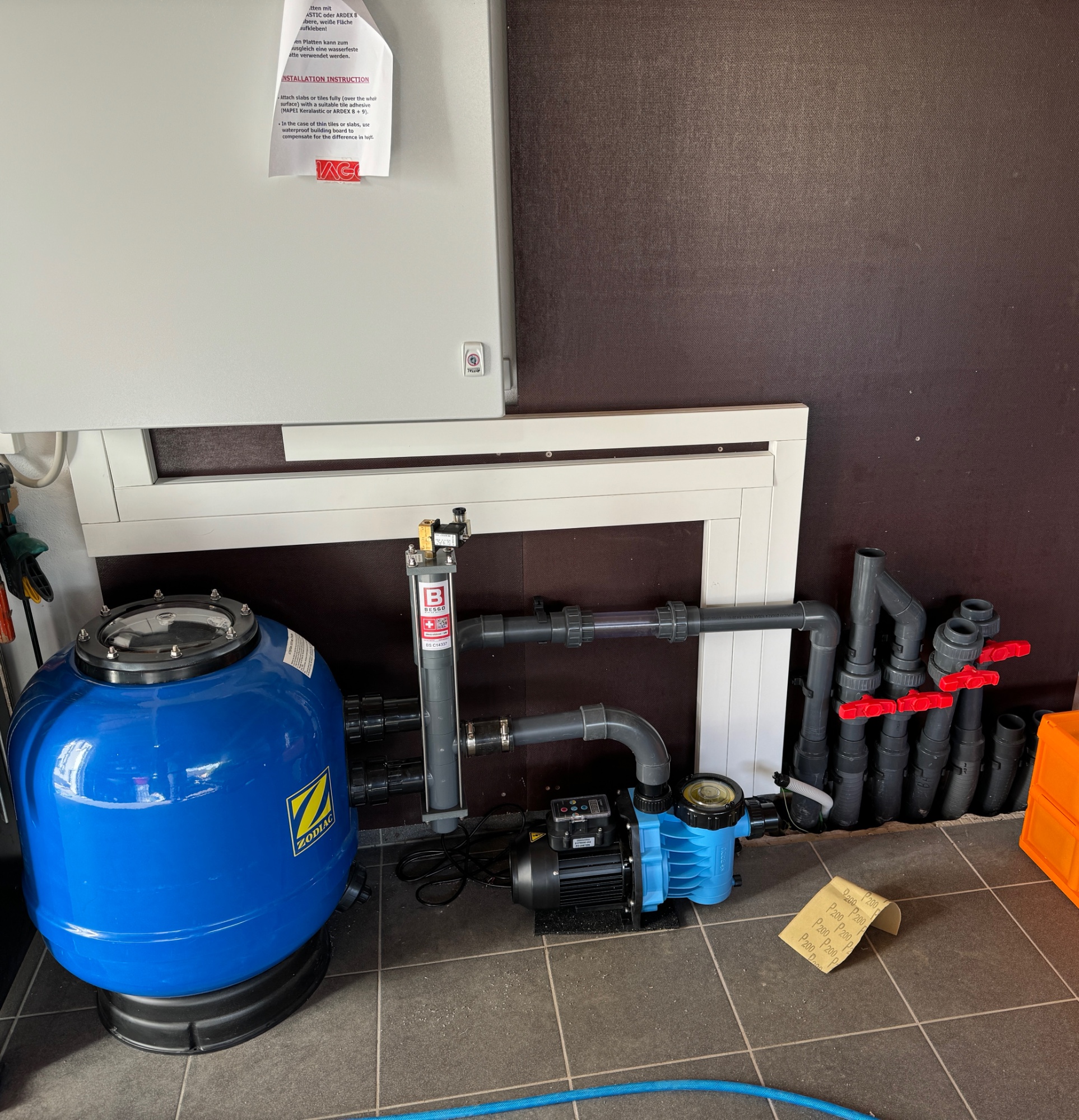

Willi Wunder
- Beiträge: 32

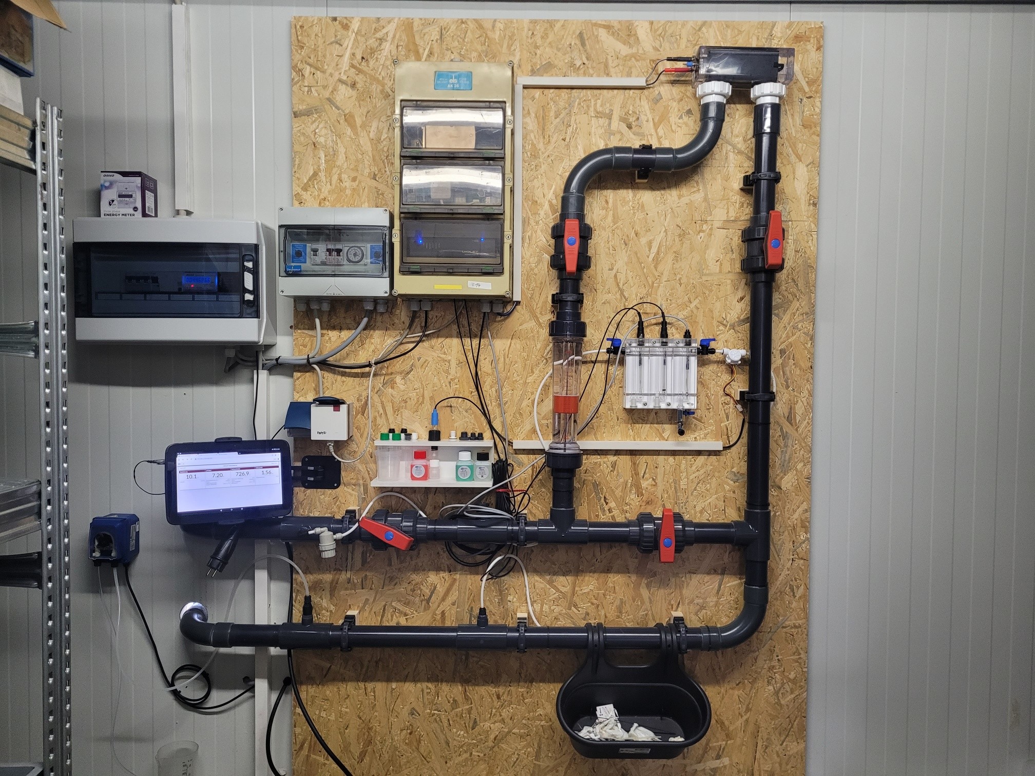

Hi, vielleicht als Anregung für andere hier noch ein Bild von meiner neuen Anlage. Läuft jetzt Tip Top.
