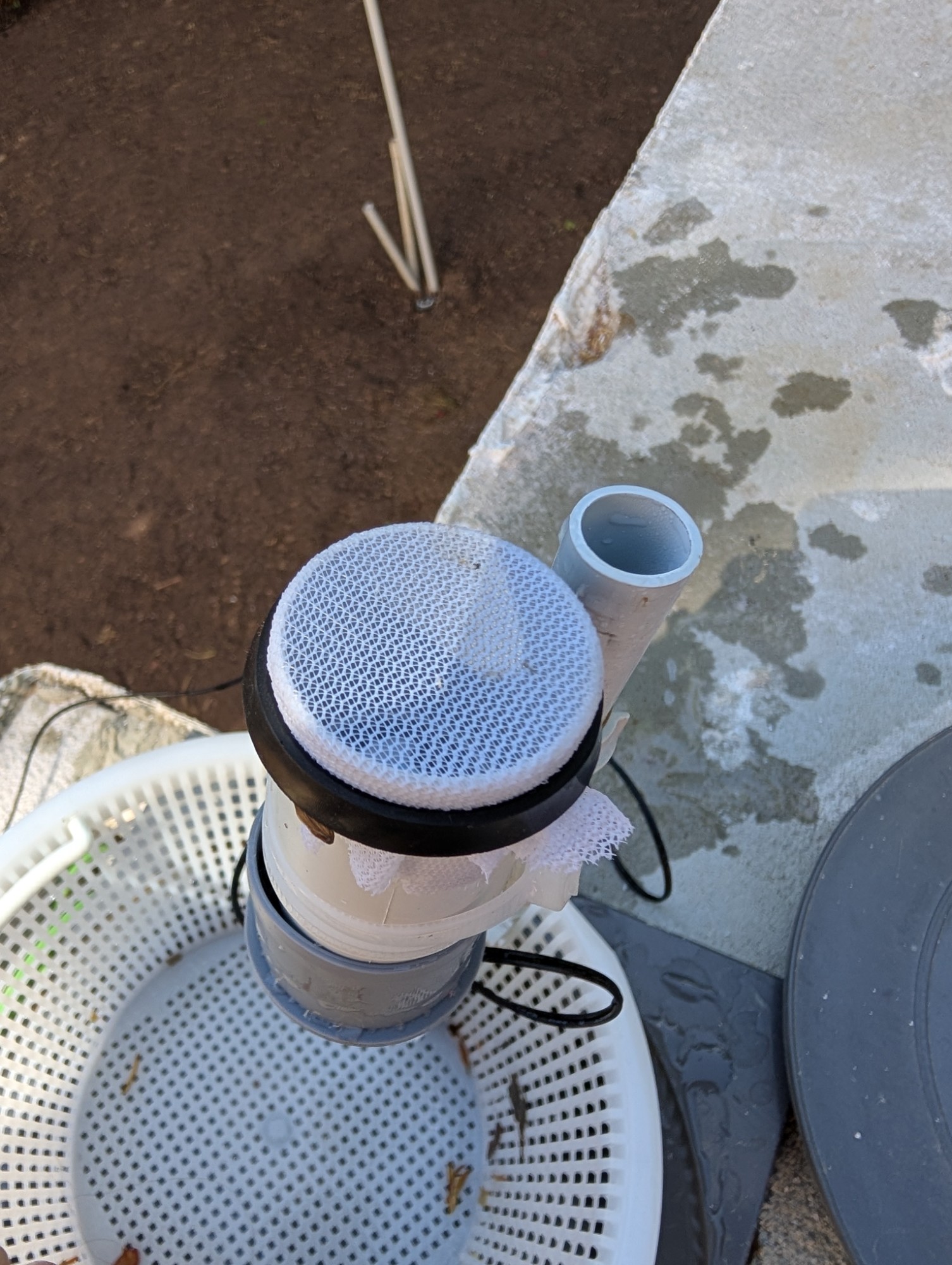

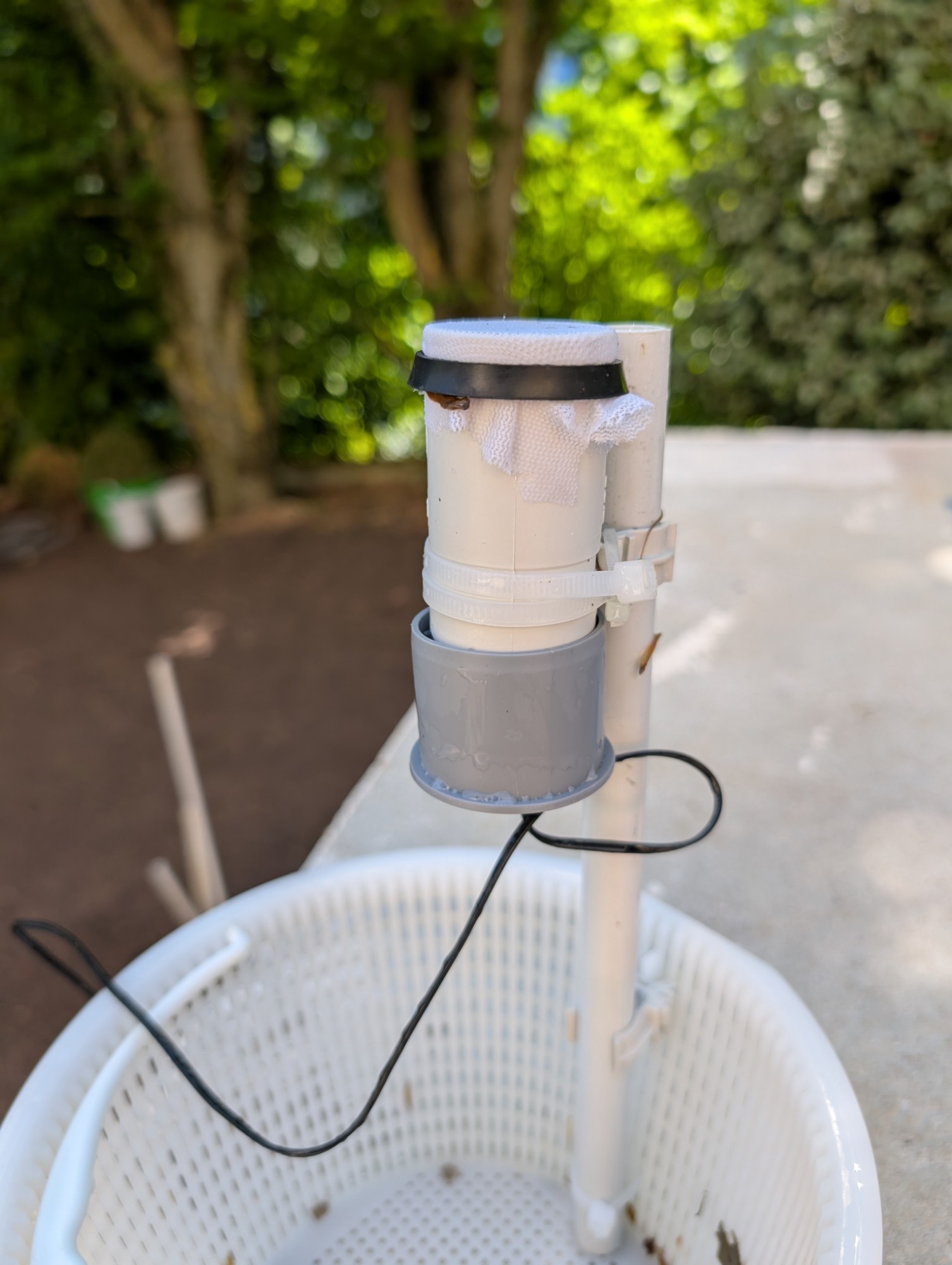

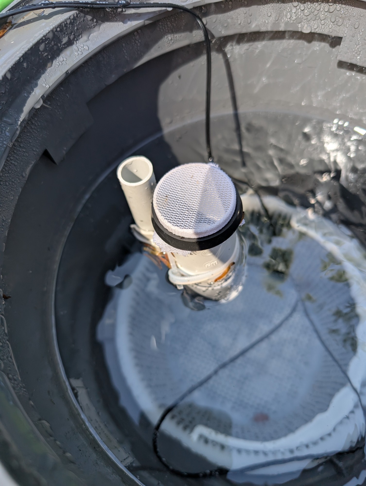

Da ich hier viele tolle Inspirationen und Informationen bekommen habe möchte ich auch etwas beitragen und euch zeigen, wie ich den Scheinschalter im skimmer eingebaut habe.
Leider habe ich beim Bau des Pools nicht daran gedacht den Scheinschalter im einem extra Rohr zu verbauen oder einen Skimmer zu wählen mit einem vorgesehenen Platz.
Meine Lösung:
Elektro Installationsrohr mir Kabelbinder an den Skimmer Korb.
Unten direkt oben mit einer Schelle.
Hält richtig gut und wackelt nichts. Kein Metall im Pool.
Dann ein Verbinder Stück für Installationsrohr genommen.

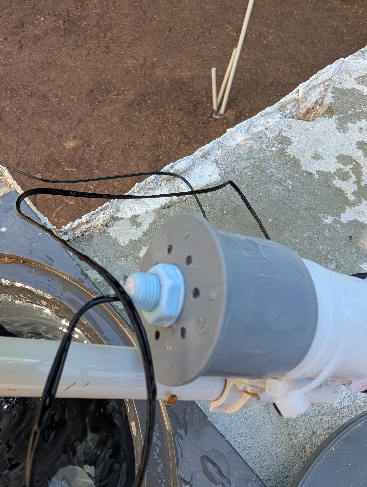

In einen Deckel für HT Rohr mittig Loch für Schwimmschalter.
Darum kleine Löcher, damit Wasser einströmt und Schmutz angehalten wird.
Oben ein feines PVC Mesh mit Dichtungsgummi.
Die ganze Einheit habe ich mit einer Schelle verbunden. Dazu Rückseite erhitzt und den Verbinder gegen gedrückt. Damit die Schelle einen Radius bekommst.
Das ganze wieder mit Kabelbinder verbunden.
An Kabel noch einen IP 65 Stecker angebracht damit man das ganze auch entnehmen kann.
Über die Schelle kann ich bequem das Niveau einstellen.
Und durch das Gehäuse kommt kein Schmutz an den Schwimmer.
Auch die anströmung ist optimiert.
Wenn ihr Fragen habt. Gerne

Denke nicht, das die Schwimmer gebaut sind, dass der Anschlussteil (da wo das Kabel reingeht) permanent unter Wasser ist. Das hast aber jetzt so
herum gebaut? Vermutlich wird das Kabel selber auch nach einiger Zeit porös, wenn es dauerhaft im Wasser ist.

Da hast du Recht,
Wenn er hinüber ist kann ich einen nehmen mit einer invertieren Schaltung und den Käfig um 180 Grad drehen.

Die Anleitung dieser Schwimmerschalter gibt das eigentlich her. Du musst nur den Schwimmkörper auf der Führung abziehen und umgekehrt wieder aufstecken um ihn zu invertieren…
