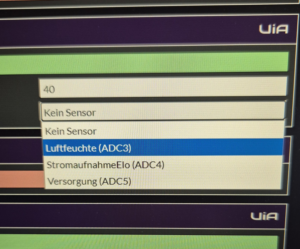

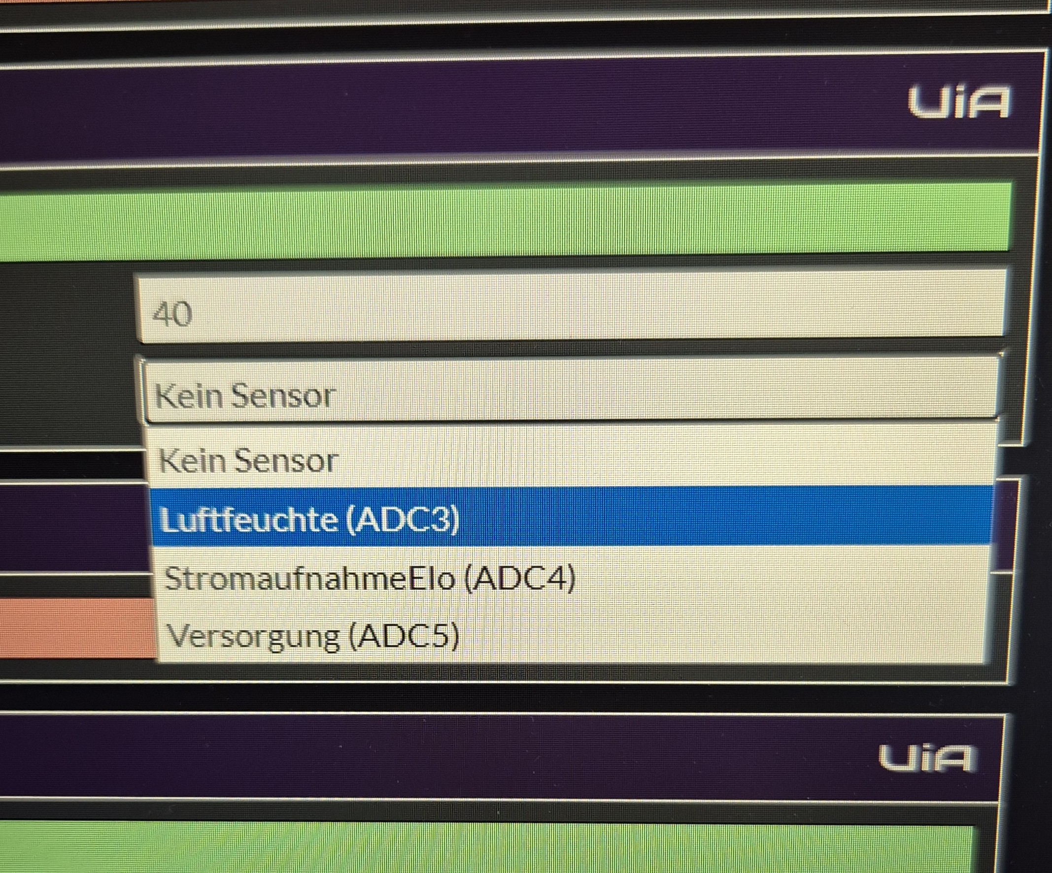

In der Konfigunration zur Dosierung können verschiedene Analog Sensoren ausgewählt werden.

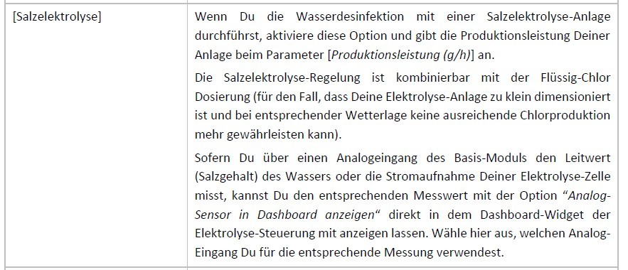

In der Beschreibung hab ich auf Seite 21 nur dass gefunden.
Wir würden gerne wie in der Beschreibung angeführt uns den Leitwert /Salzgehalt und die Sromaufnahme der Elektrolyse anzeigen lassen.
Wie kann das realisiert werden.
Gibt es dazu Infos weil in deinen beiden "super" Manuals hab ich dazu nicht mehr gefunden!
PS: Konfig Auswahl und Beschreibung dazu sind eigentlich nicht ident!?

Konfigauswahl zeigt halt an, womit die drei frei verwendbaren Analogeingänge vorbelegt sind.
Wenn Du Leitwert oder Stromaufnahme messen und Anzeige willst, dann brauchst du halt entsprechende Sensoren mit Analogausgang, die man dann an die Analogeingänge anschliesst und dann in der Konfiguration der Analogeingänge erstmal konfiguriert. Wir selber liefern keinen dieser Sensoren. Entsprechend ist auch nichts in der Anleitung beschrieben - außer die allgemeine Konfiguration von "irgendwelchen" Analogsensoren.
