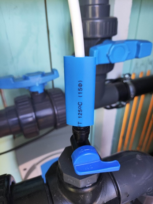

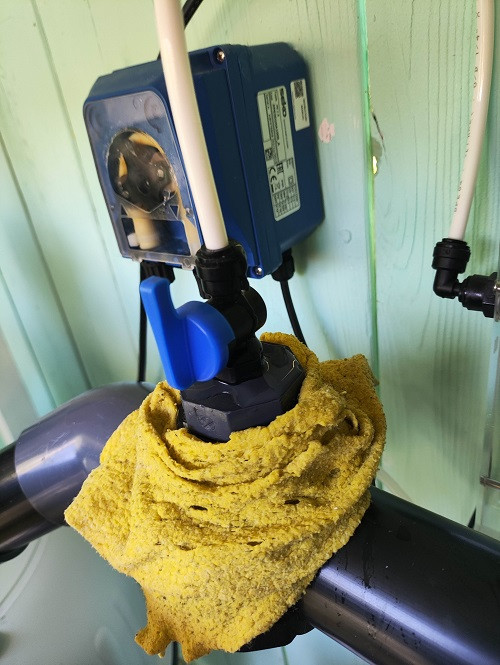

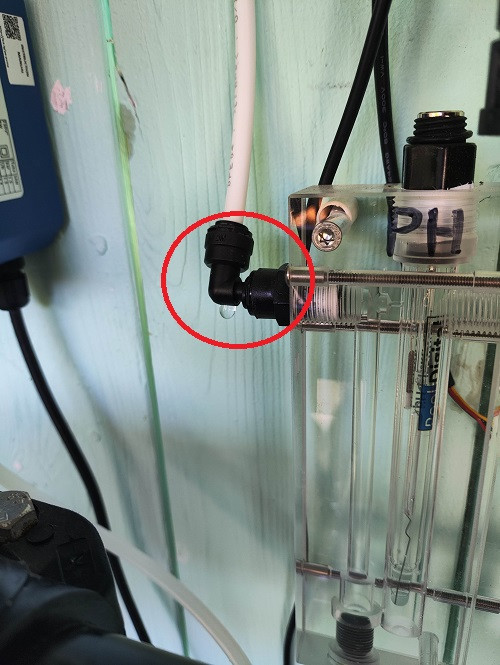

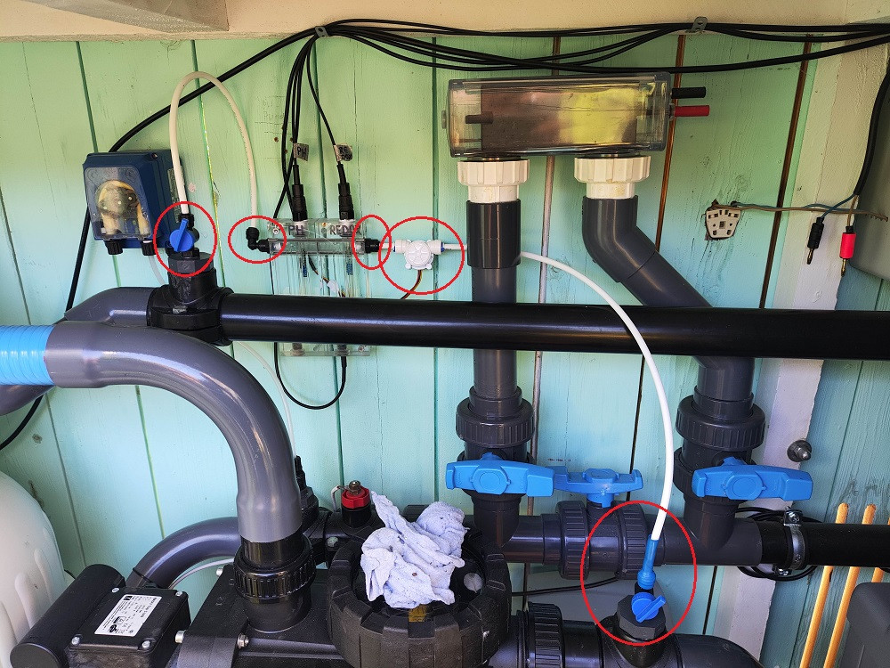

bin grad dabei die Messzelle in Betrieb zu nehmen und habe eine Problem mit den quick connect fittings.
Wenn ich die weißen Schläuche da gemäß Anleitung GANZ reinstecke und dann wieder ein Stück herausziehe (Spalt) sind manche der Verbindungen trotzdem undicht d.h. je nachdem wo sie sitzen ziehen sie entweder Luft oder es tropft Wasser raus.
Das führt in weiterer Folge dazu, dass die Pumpe Luft zieht und im ungünstigsten Fall morgens den nötigen Unterdruck nicht erreichen kann um das Wasser anzsaugen.
Alle Rohre und Leitungen in meinem Wasserkreislauf sind "stabil" miteinander verbunden (verschraubt) und lassen sich ganz leicht verbinden und auch wieder auseinanderbauen.
Diese quick connect fittings sind wirklich sehr wackelig und in meinen Augen im gesamten Kreislauf die größte Schwachstelle (Gefahrenquelle Leckage, Pumpe läuft trocken usw.)
Gibt es eine andere Möglichkeit der Verbindung z.B. mit Verschraubung ?
Was kann ich sonst noch machen um dieses Proplem zu beheben ?
Vielen herzlichen Dank für eine Rückmeldung,
LG, Hu.
LG, Hu.

Re: (PROCON.IP) | EINBINDEN DER MESSZELLE IN DEN WASSERKREISLAUF
Jede Verbindung die tropft ist NICHT richtig gesteckt. Schneid' den Schlauch sauber, gerade ab (zur Not mit nem Cutter, wenn sonst nur Kombizange oder Saitenschneider vorhanden), kuck das er auch wieder "rund" ist und steck den KOMPLETT in die Verbindung. Da ist ein O-Ring drin und der Schlauch muss DURCH diesen O-Ring gesteckt werden... nicht schon vorher aufhören, weil man denkt da sei ein Widerstand.
Was macht der Schrumpfschlauch da?
Hab schon ein cm von dem Schlauch mit Cuttermesser abgeschnitten aber tropft immer noch, außerdem möchte ich ja nicht jedes mal beim Auswintern die Schläuche zurückschneiden oder alle testen "ob sie dieses Jahr dicht sind"Alex hat geschrieben: ↑30. April 2026, 11:55 Jede Verbindung die tropft ist NICHT richtig gesteckt. Schneid' den Schlauch sauber, gerade ab (zur Not mit nem Cutter, wenn sonst nur Kombizange oder Saitenschneider vorhanden), kuck das er auch wieder "rund" ist und steck den KOMPLETT in die Verbindung. Da ist ein O-Ring drin und der Schlauch muss DURCH diesen O-Ring gesteckt werden... nicht schon vorher aufhören, weil man denkt da sei ein Widerstand.
Werde es beim nächsten mal gemäß deiner Anleitung und noch sorgfälltiger umsetzen.
Wenn ich dieses Schläuche so verbinde wie der Kerl in dem Youtube-Video von der ersten Seite dann ist das auch gut möglich aber in der Technik Box hinten links oben so was machen ist halt nicht so prickelnd und mit Wurstfingern gleich zweimal nicht.
Der Schrumpfschlauch ist halt ein Versuch aus der Not heraus diese Stelle vor der Saugseite der Pumpe wo sie gerne mal Luft zieht abzudichten, try and error.
