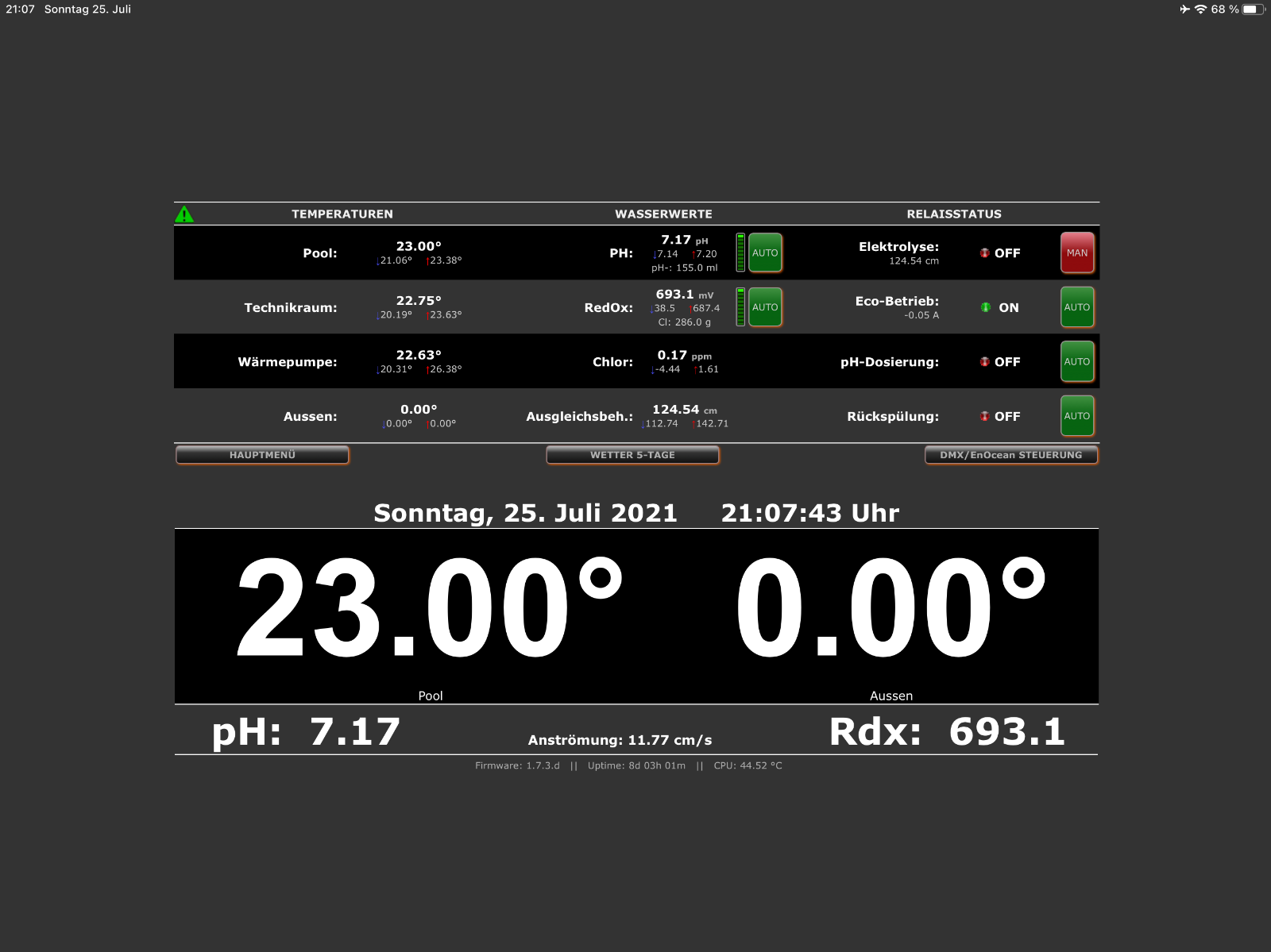

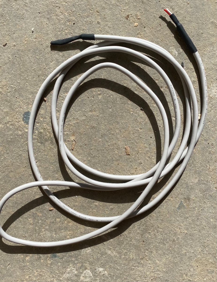

Hab gestern noch entdeckt das bei meiner Bestellung der Procon mit dem ganzen Zubehör jetzt noch ein Kabel drin liegt wo ich gar nicht zuordnen kann wo das hin gehört.
Sieht eher aus wie ein Sensor. Hab ich irgendwas vergessen

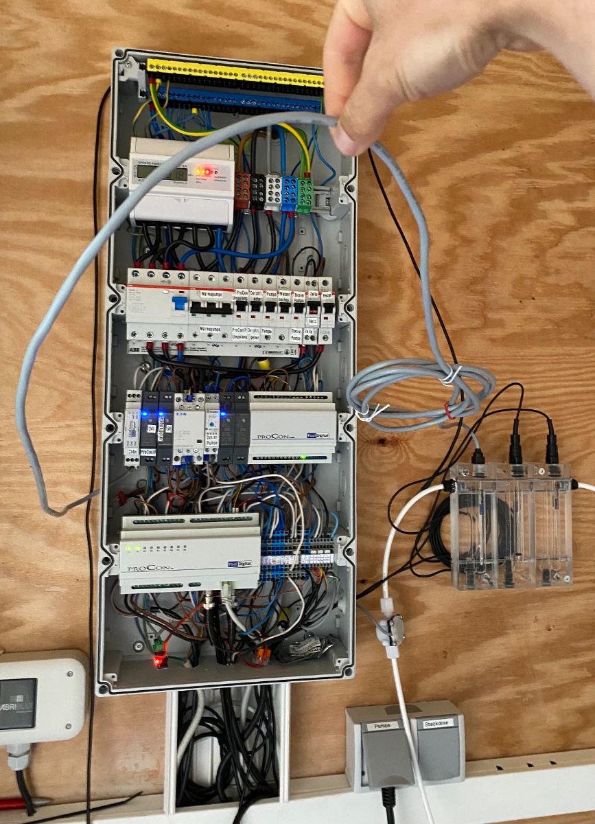

Ich hab irgendwie seit heute Probleme mit der Chlorelektrode. Die hatte eigentlich gut funktioniert, doch auf einmal schwankt sie jetzt von -0,55 ppm auf +0,88 ppm
Mein Redoxwert ist mit 547mV auch sehr niedrig. Poollab zeigt 0,81ppm. Ist der niedrige Redoxwert bei SEL noch normal.
Hab auch nochmal an der Elektrode gemessen die 100mV passen. Der Rohwert im Rechentool springt auch im Sekundentakt von 10509 und 10513 hin und her.
Mein 0-Wert habe ich bei 10512 mV vor ein paar Tagen noch gemessen. Da passt jetzt was nicht.
Grundsätzlich hätte ich mal die Frage ob es normal ist, dass es zwischen 0~Wert und Normaler Anströmung nur ein paar mV Unterschied sind.

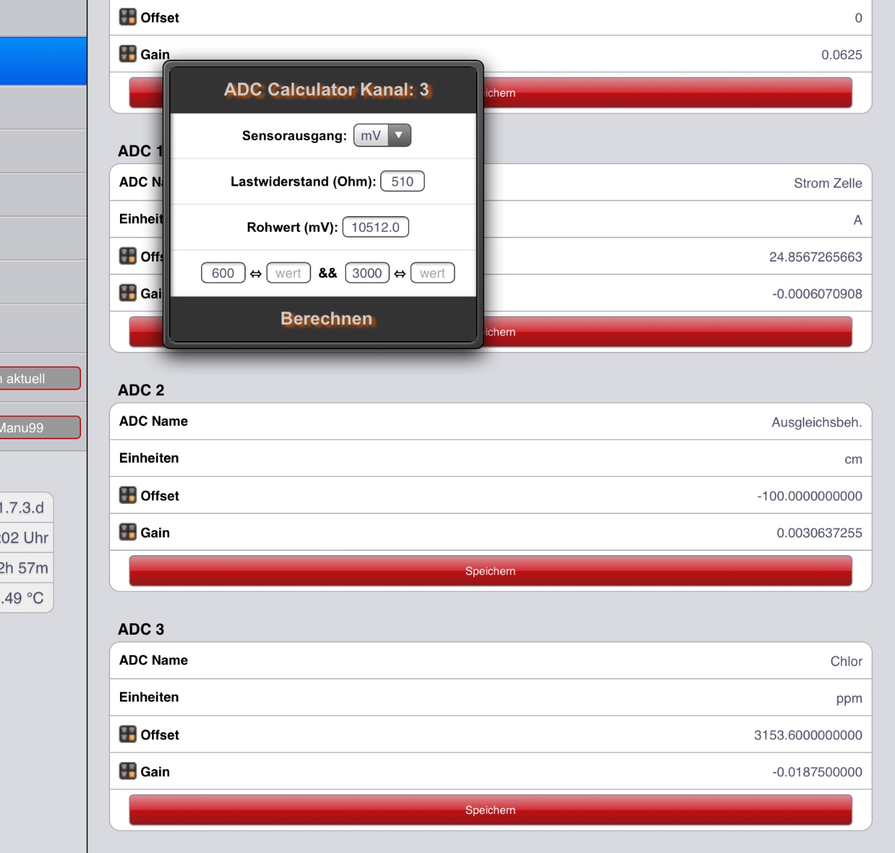

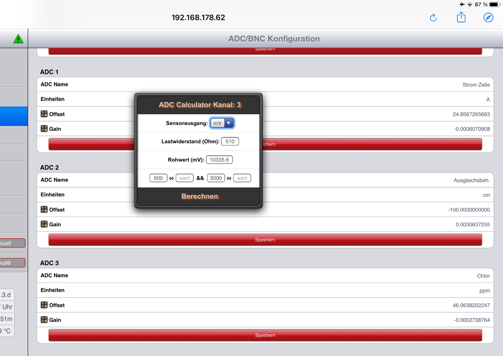

Der Redoxwert ist nicht seit heute so niedrig ist in der letzten Woche immer weiter gesunken. Hab dann eigentlich immer vermehrt auf die Chlorelektrode geschaut.
Doch das ist der Rohwert in Normalbetrieb und mit Chlor (0,81 mit poollab). Anströmung 11,77 . Ich hab jetzt auch die Anströmung auch mal etwas verändert, da ändert sich aber der Rohwert so gut wie gar nicht.
- 35876C2E-8068-4E69-A46E-09C1F8850B6A.jpeg (216.89 KiB) 107 mal betrachtet
- 73883A0D-49FA-44A5-9DA5-C93106BF90F0.png (178.41 KiB) 107 mal betrachtet
Re: Neubau SEL Pool 8mx4mx1,5m
Die 3153 die da als OFFset drin stehen (für ADC_3) sind auf jedenfall nicht im "richtigen" Bereich. Da kommt eher was zw. 5 und 50 raus.
Stammt der Wert vom 1. mal kalibrieren? Dann war das noch nie richtig....

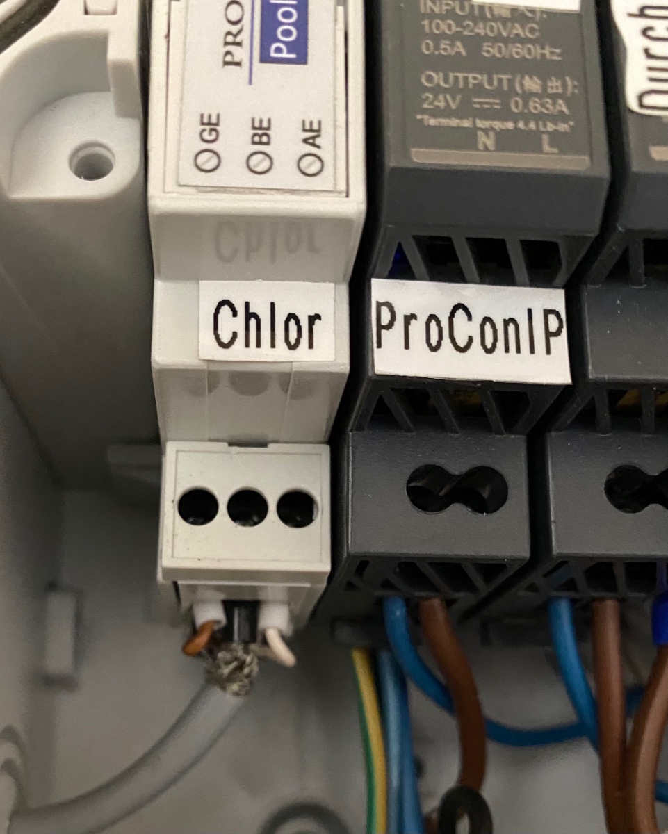

Mach bitte ein Foto der Elektroverteilung und des Potentiostaten...
Irgendwelche Klemmstelllen im Elektrodenkabel drin? (Druhführungen / Stecker eingebaut?)
Manu99
- Beiträge: 112
- Registriert: 5. Dezember 2020, 15:56
Ich denke mittlerweile auch das es schon beim 1. kalibrieren dann nicht richtig war. Hab die Elektrode direkt angeschlossen keine Stecker oder Klemmstellen.

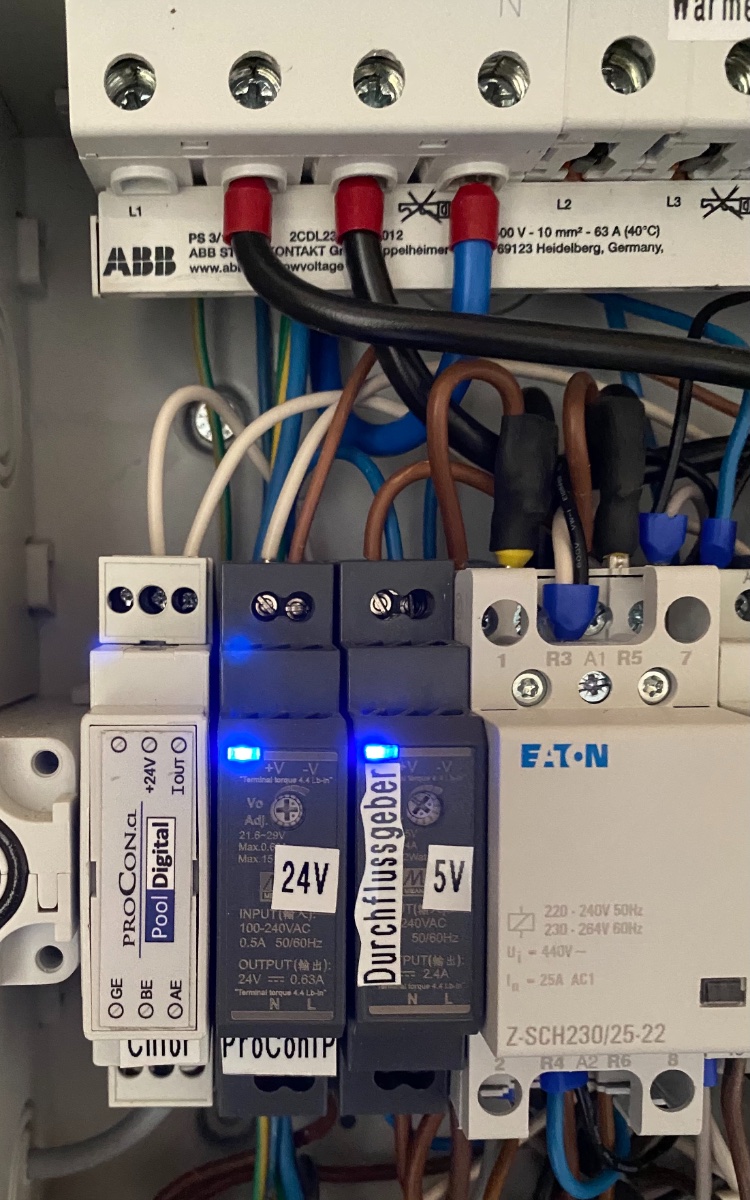

Die Spannungsversorgung (+24V) für den Potentiostaten kommt auch vom gleichen Netzteil wie die ProCon versorgt wird?
Du hattest das obere Poti im Potentiostat (für die Verstärkung) am Anfang auch verstellt?
Manu99
- Beiträge: 112
Spannungsversorgung habe ich kontroliert. Passt ist auch vom selben Netzteil.
Leider habe ich auch am Anfang am Potetiostaten auch am oberen Poti was verstellt.

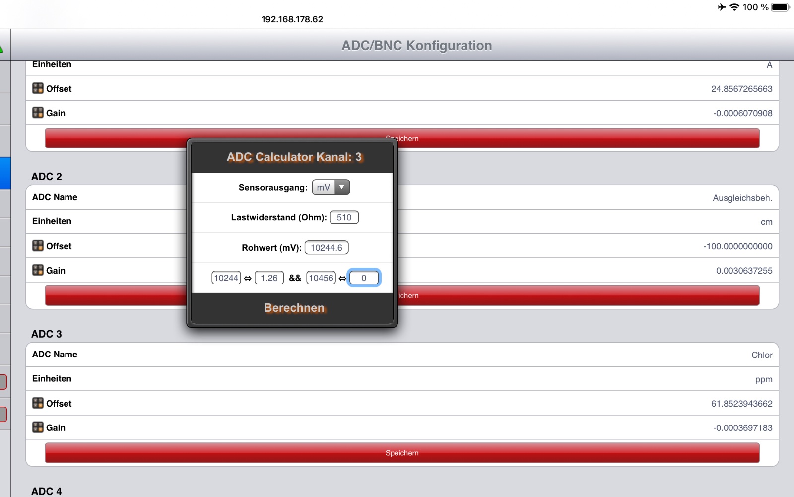

Ich hab jetzt ziemlich viele Umdrehungen nach rechts gemacht. Weiter geht es glaube ich nicht runter. Zumindest ändert sich der Wert nicht weiter. Auch der poti macht einen leichten Klick
Hab jetzt nochmal ne Berechnung mit dem alten null-Punkt gemacht. Die neue Null- Punkt Ermittlung mache ich dann morgen früh und abends die Kalibrierung.
- F9F727B1-A000-4951-B8A0-7C8BA1FB6741.jpeg (264.22 KiB) 77 mal betrachtet
Kannst auch heute Abend nochmal ne DPD1 Messung machen und dir die angezeigte Spannung (Rohwert) dazu notieren.
Und morgen Früh halt noch den 0-Punkt. Dann kannst beides direkt eingeben...

Hatte gestern Abend mal die Anströmung 1Stunde aus. = Rohwert 10372mV
Heute Morgen hab ich den Rohwert auch nochmal vor dem Einschalten der Pumpe abgeglichen = 10456mV
Das kommt mir sehr groß als Unterschied vor
Kann das schon sein ???
...Du nimmst den Wert als 0-Punkt, bei dem die Pumpe länger aus war. Also die 10456mV
Müsste dann, bei Anströmung, aber auch was merklich niedrigeres rauskommen, wenn Chlor im Wasser ist.
Manu99
- Beiträge: 112
Hab jetzt alles gemessen und eingestellt. Mein Redoxwert 280mV ist jetzt ganz in den Keller gegangen. Mein Zelle hat heute dann ein wenig produziert, darum hab ich jetzt mit poollab 1,26ppm (Zwischenwert aus 2 ähnlichen Messungen )
Hab alles eingegeben und gespeichert (siehe Photo)
