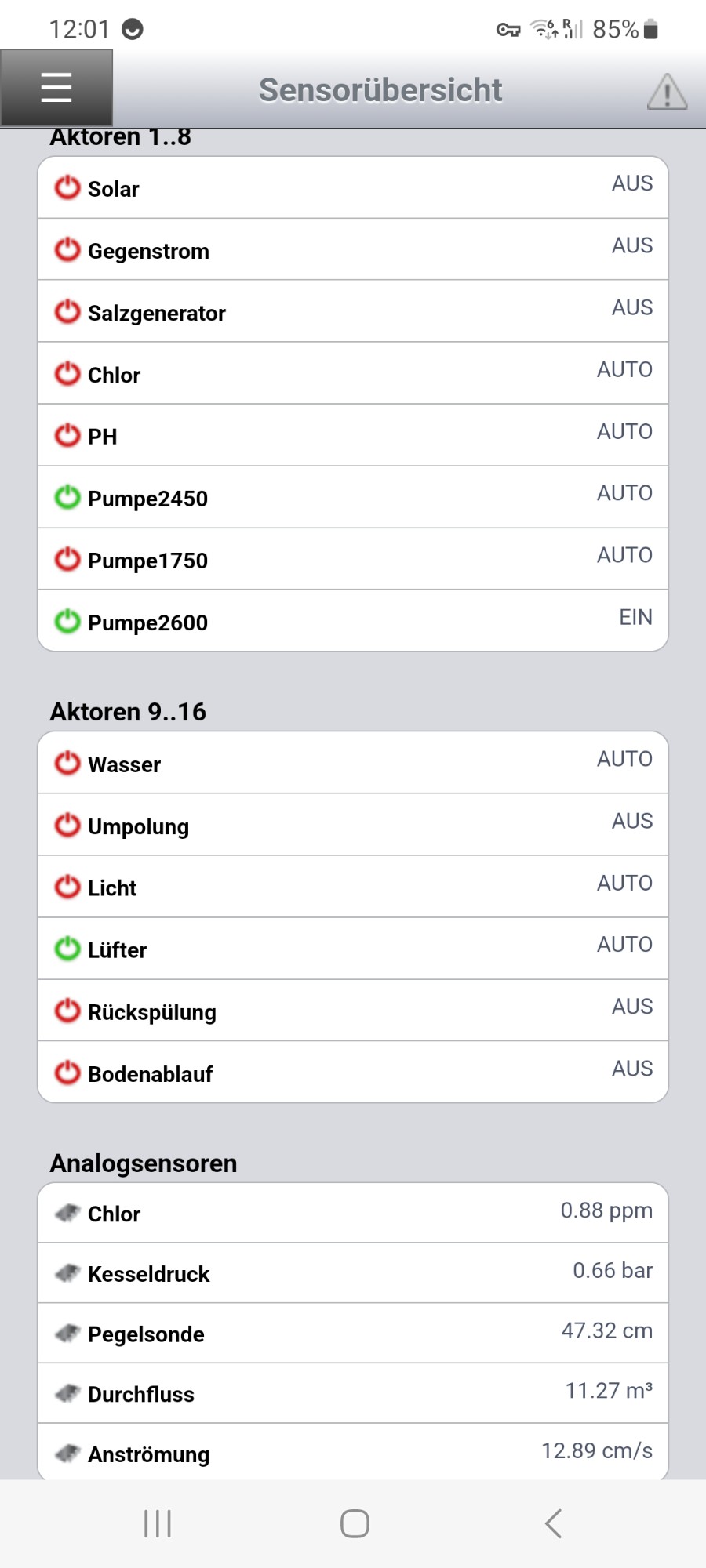

keine Snubber, keine Wischer ... bzw. "keine" Snubber ist ggf. nicht richtig - bei 2..3 Ausgängen kommt's halt drauf an was man anschließt.
Was schaltest Du alles bisher?

Re: Zukünftige Updates? Neue Funktionen? Wünsche?
jo, geht alles.
Chlor flüßig und Elektrolyse auch zeitgleich mit unterschiedlichen Sollwerten / Grenzwerten.
Regelbare Pumpen haben nen eigenen Ausgang für die Drehzahlen.
