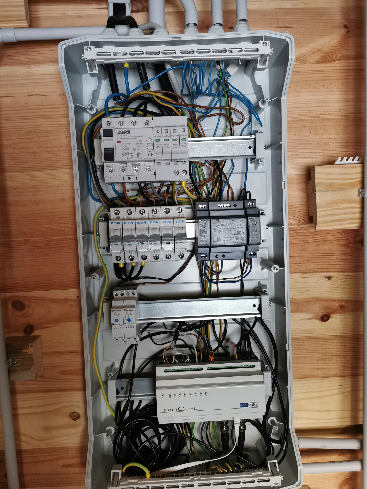

Sorry Alex aber bevor wir abfackeln, muss ich mich noch mal absichern... Und zwar habe ich jetzt den Durchflussgeber mit 0,75m² verdrahtet, von der Sicherung für die Dosierpumpen in die Procon habe ich 1,5m² genommen und von den Dosierpumpen zum Wischer und vom Wischer zur Procon wieder mit 0,75m²... Kann man das so machen?
Und eine Frage noch zum Nullleiter... Kann ich da direkt auf die Nullleiterschiene mit dem 0,75m² Kabel gehen?
Das wäre es dann aber wirklich fürs erste :D
Gruß André
Beiträge: 9137
Becken Standort: Outdoor
Wasserinhalt in m³: 103
Abdeckung: Keine
UV-C Anlage: Nein
Wohnort: Augsburg
Kontaktdaten:
Re: EINBINDEN DER DOSIERPUMPEN IN DEN WASSERKREISLAUF
An der Dosierpumpe selber ist ja auch nix dickeres als 2x 0.75 ... für das bisschen Leistung, das die Pumpe hat, reicht das schon. Die Sicherung muss eher dazu passen (die ist ja ein "Leitungsschutzschalter")

Die Nullleitung von den Dosierpumpen die ja 0,75m² sind direkt an die Klemmleiste vom Hauptverteilerkasten... Siehe Foto.
Die Sicherung mit 16 Ampere passt ja?
Beiträge: 9137
Abdeckung: Keine
UV-C Anlage: Nein
Wohnort: Augsburg
Kontaktdaten:
Ja. Kommt da hin.
Is genaugenommen zu groß. Dürfte (nach Vorschrift) wohl eher nur eine 10A sein (oder halt kleiner, wenn vorhanden), so wie es verdrahtet ist...

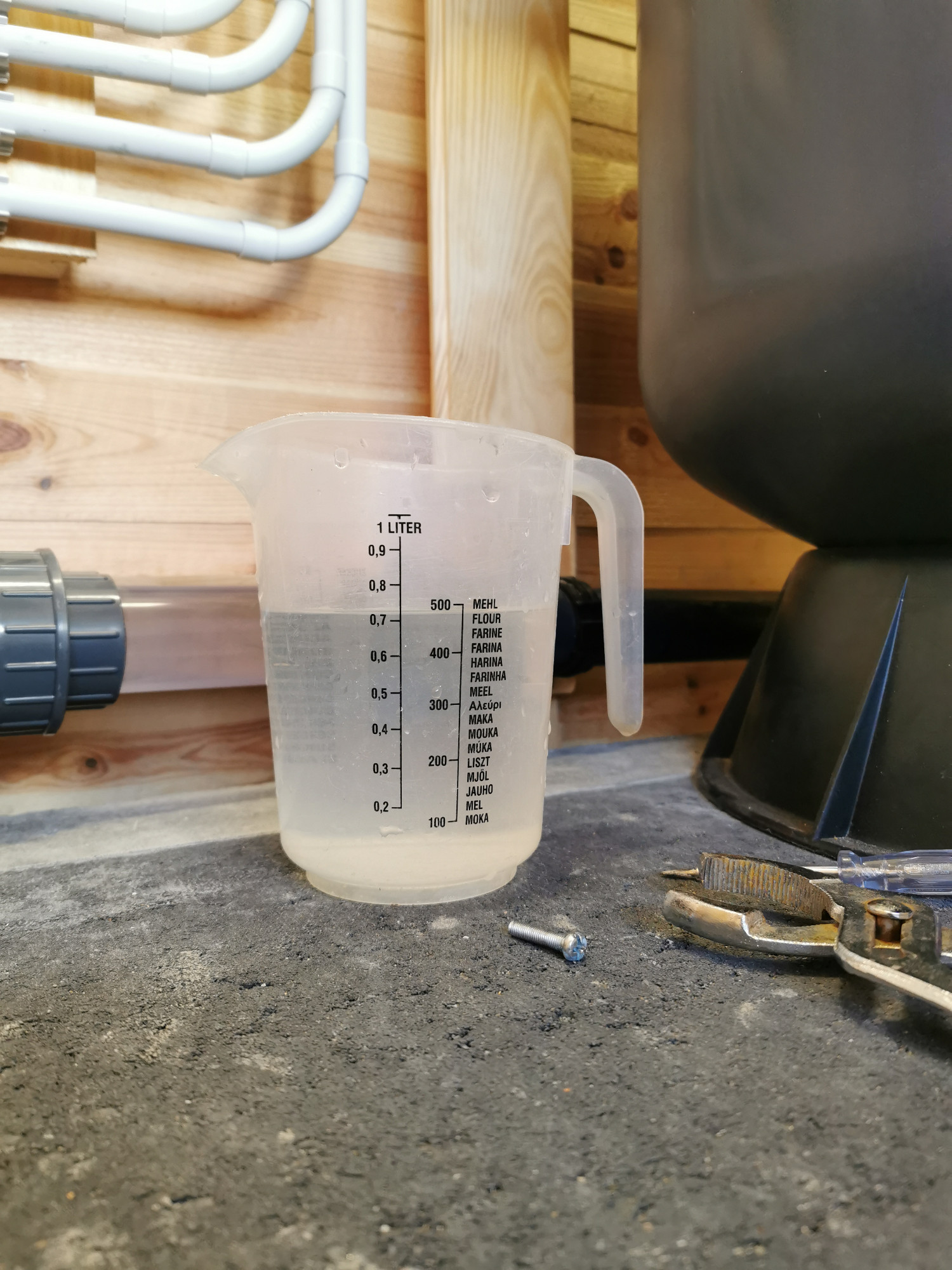

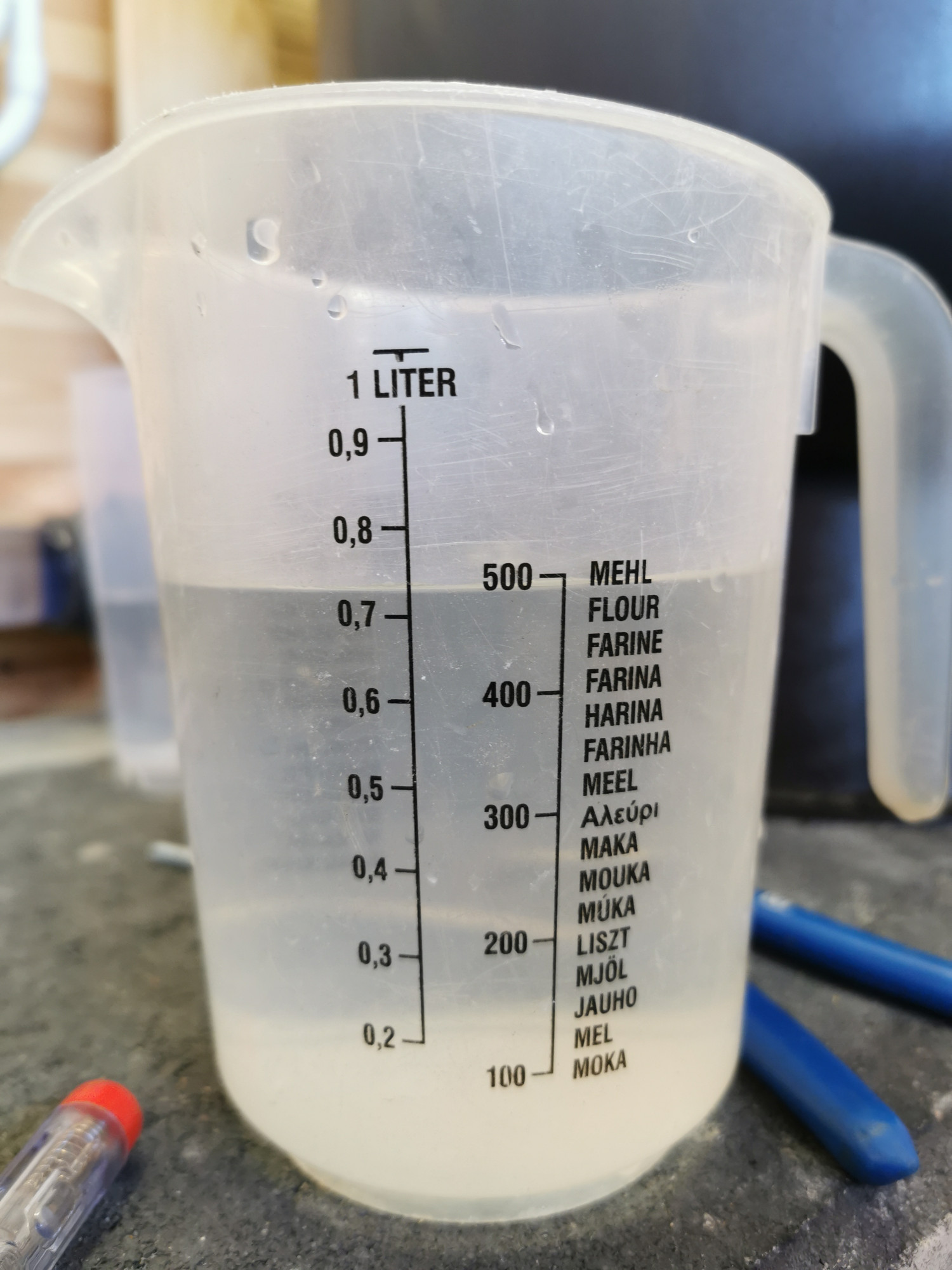

So Sicherung wurde von 16 auf 10 Ampere getauscht und da ich meine Pumpe wieder aktiviert habe,konnte ich jetzt die Dosierpumpen mal auslitern...
Das ist bei rausgekommen bei der PH minus Dosierpumpe
würde sagen, das sind so 270ml in 15 Minuten bei einer Schlauchlänge von ca 4 Meter.
Und das ist bei der Chlor Dosierpumpe rausgekommen...der Weg ist ca. 20-30cm länger
würde sagen,das sind so ca 265ml in 15 Minuten...
Was und wo muss ich denn jetzt die Daten anpassen,damit ich eine ganaue Dosierung habe?

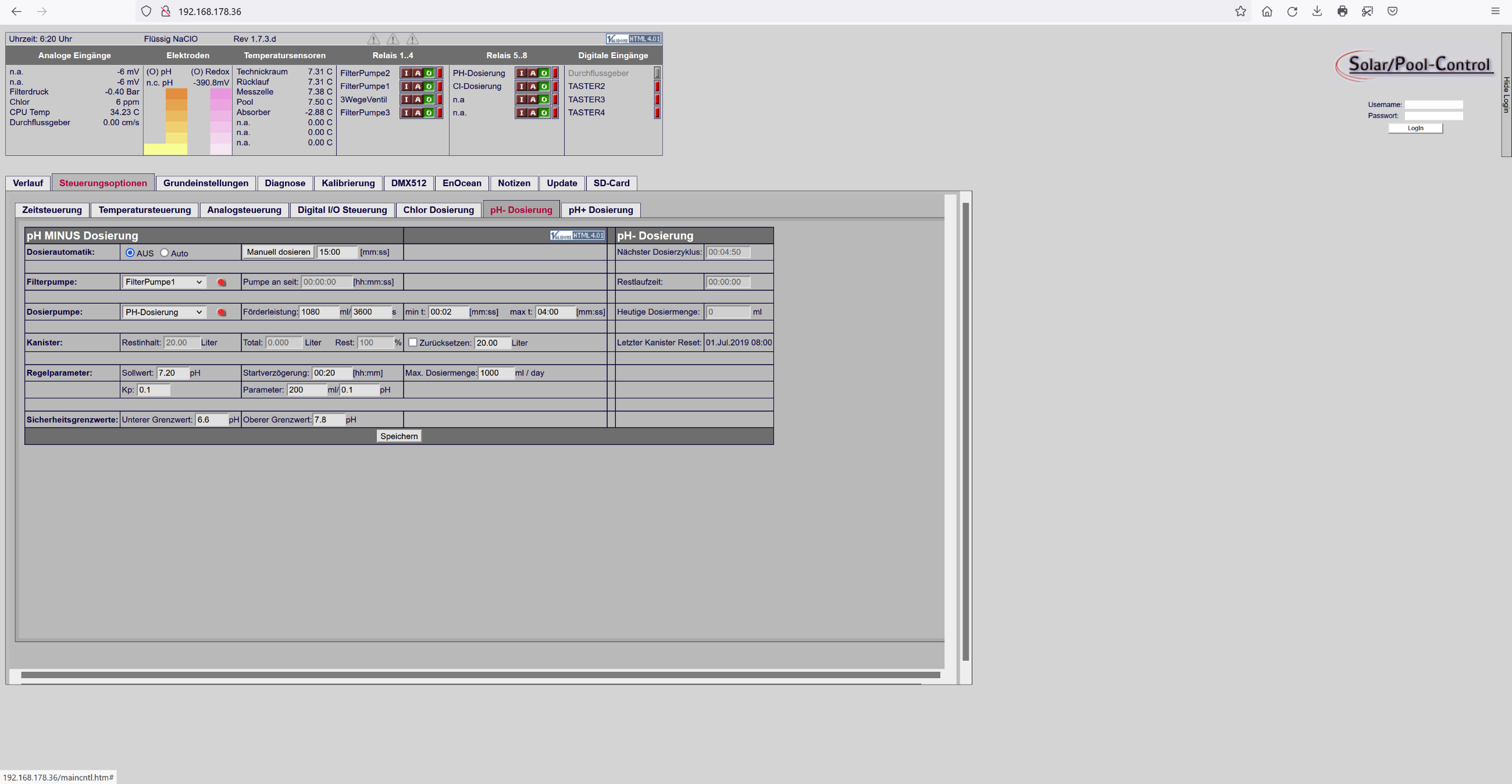

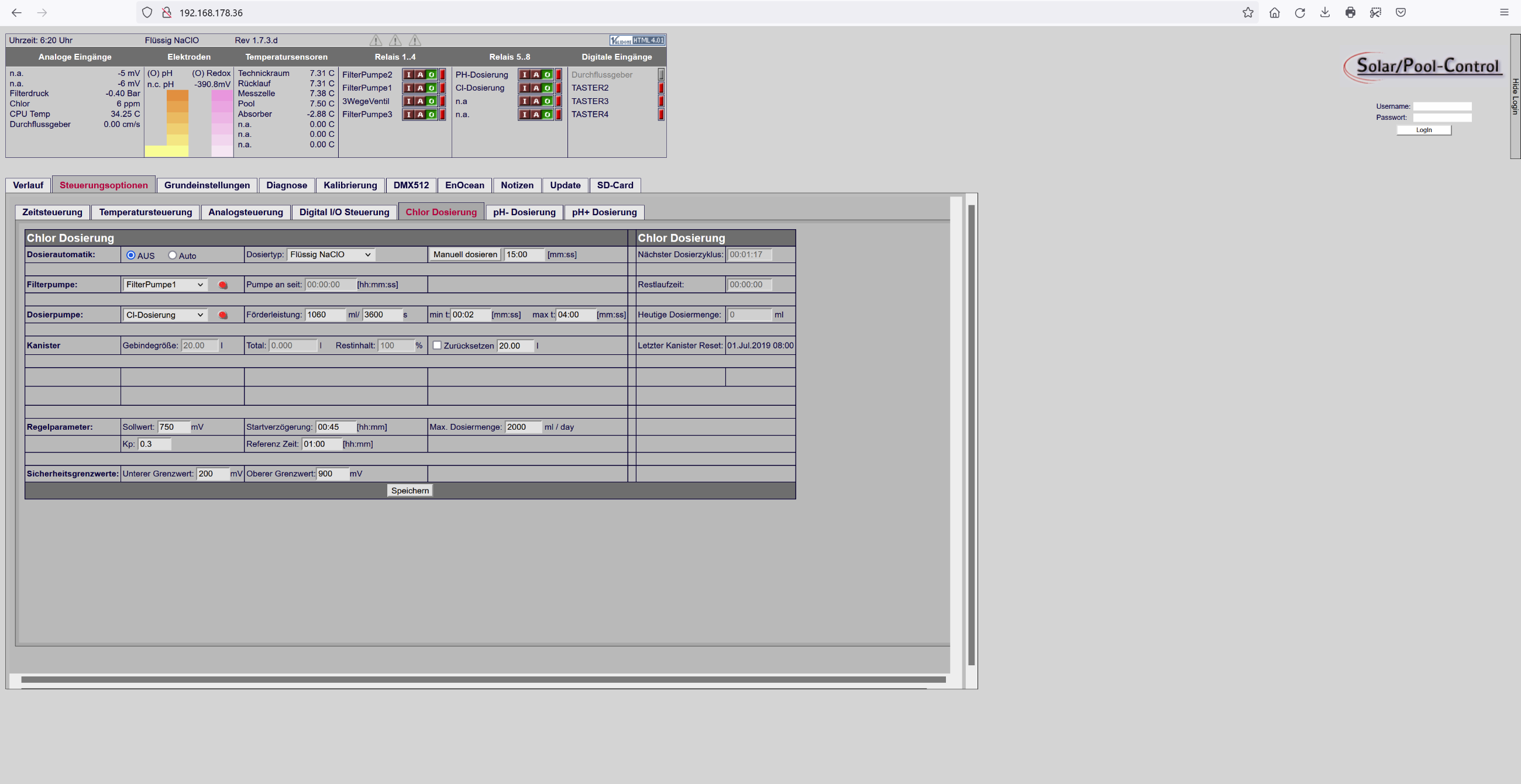

Habe noch mal ein paar Fragen zu den Steueroptionen der Chlor und PH- Dosierung.
Habe da auch mal Screenshots von meinen Einstellungen gemacht.
Förderleistung habe ich dementsprechend der Ausliterung angepasst.
Welche Filterpumpengeschwindigkeit muss ich da einstellen(habe eine Regelbare),habe jetzt bei mir Filterpumpe 1 genommen oder muss man da die Geschwindigkeit einstellen, bei der Dosiert werden soll oder eben wie ich es eingestellt habe wenn die Pumpe überhaupt läuft?
Bei Kanister (Gebindegröße) steht bei mir auf dem Chlorkanister 25KG kann dieses aber nicht umstellen auf 25 Liter oder passt die Grundeinstellung von 20 Liter?
Bei PH- sind auch nur 20 KG im Kanister,wo die Einsellung ja dann passen müsste.
Die sonstigen Einstellungen kann ich so belassen,oder sollte ich da irgendwo noch was verändern?
Hier dann noch mal die Einsellungen der PH- Dosierung
Gruß Andre
Beiträge: 9137
Abdeckung: Keine
UV-C Anlage: Nein
Wohnort: Augsburg
Kontaktdaten:
Stufe_1 is schon richtig. Soll ja immer Dosieren können wenn die Pumpe an ist - egal auf welcher Drehzahl.
In die Kanister passen eigentlich 20l. Die 25kg Chlor sind auch 20l.
pH Senker waren eigentlich auch immer 20l abgefüllt -> allerdings sollten die 15% Schwefelsäure dann 22kg wiegen
... steht da jetzt 20kg auf den Kanistern? Fangen die jetzt an zu sparen... :)
20kg wären dann wohl eigentlich weniger als 20l ... so um die 18l
