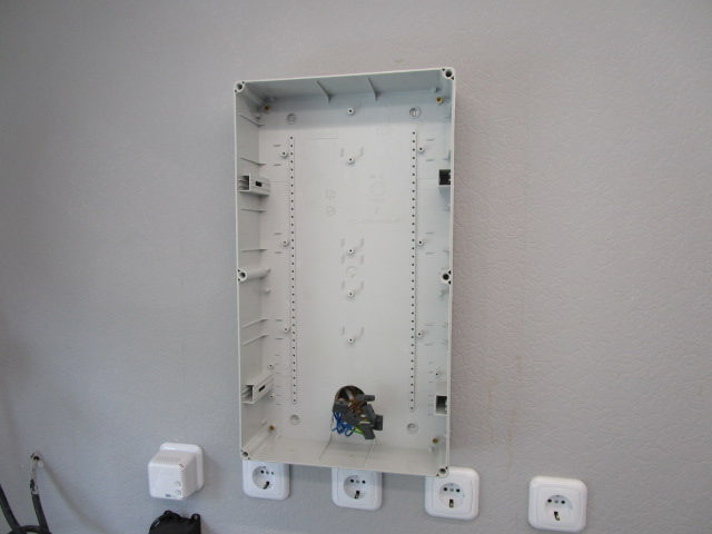

Gestern angefangen den Schaltkasten zu montieren und das Innenleben zu gestalten
Mal sehen wie ich mit dem Platz hinkomme
- IMG_0004.JPG (99.46 KiB) 328 mal betrachtet

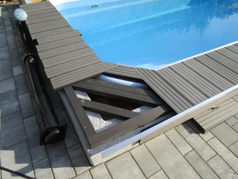

Fliegerle
- Beiträge: 31
- Registriert: 29. Januar 2016, 22:43
Re: Bekomme ich das mit Eurer Hilfe hin?
So ihr Lieben,
ich trau mich jetzt mal ein paar Fotos von meinem Gummipoolprojekt zu präsentieren.
Die Modellierungsarbeiten sind fast fertig, die Wände sind mit Putz stabilisiert und nächste Woche wird die Folie wohl eingelegt werden können.
Die Verrohrung für die Einlaufdüsen liegt und der UWS-Topf ist auch an Ort und Stelle.
Mehr demnächst in diesem Theater.
Liebe Grüße
Axel

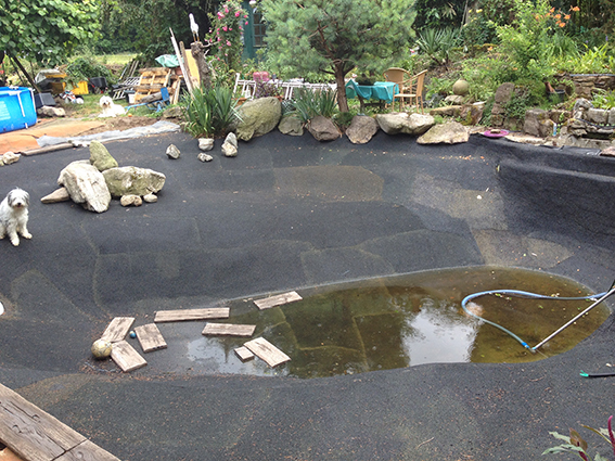

Liebe Grüße
Axel

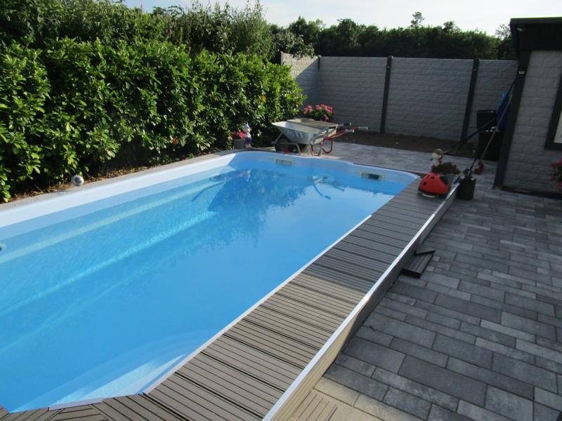

So sieht es im Moment aus. Umrandung wird am Wochenende fertig gestellt wenn das Wetter mitspielt. Zusätzlich habe ich noch 2,3 Tonnen Yellow Sun Splitt für Freitag bestellt, welches auch im Garten verarbeitet werden muss

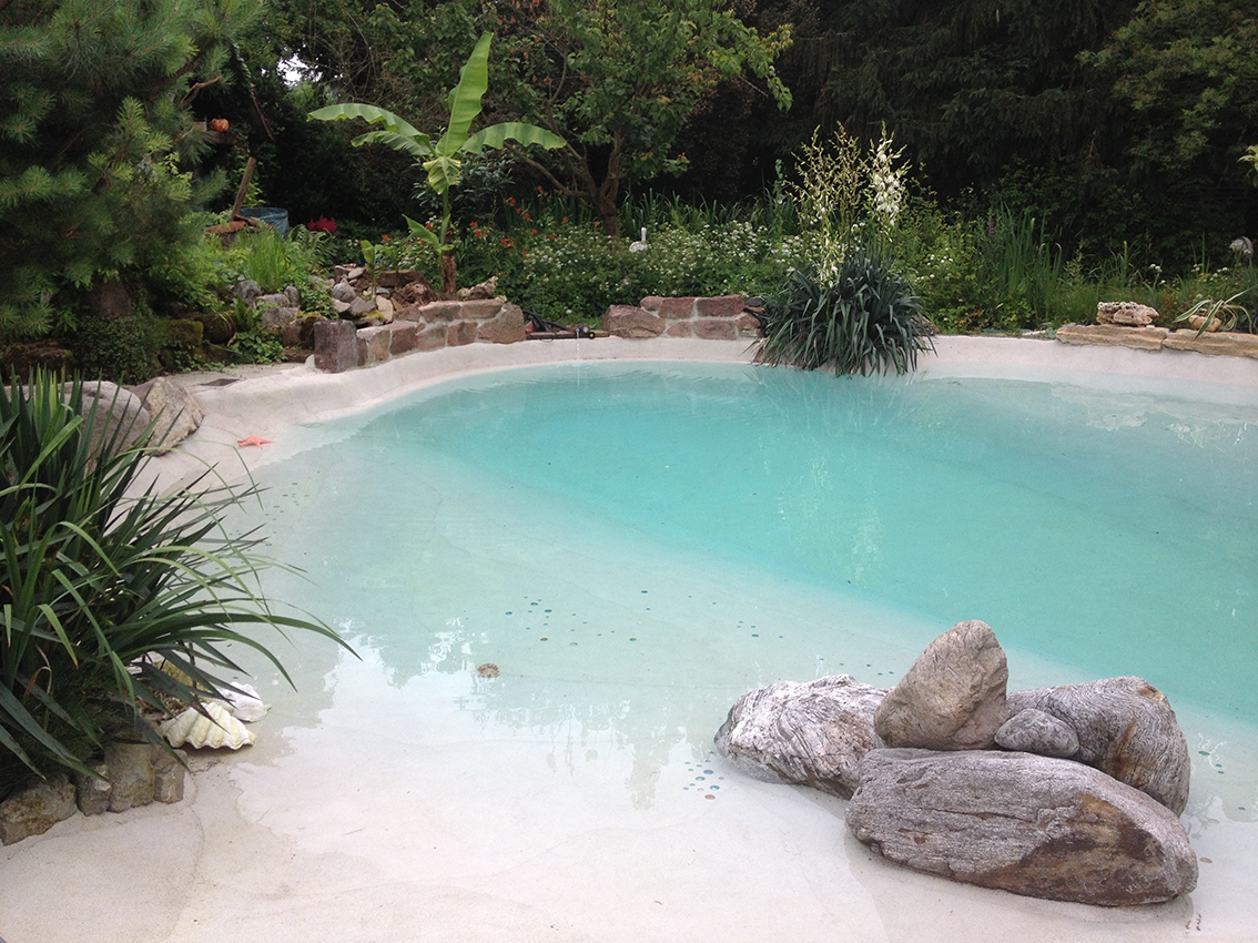

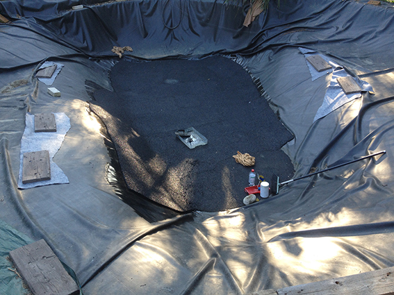

Es ist jetzt über 1 Jahr her, dass ich hier 2 Fotos von meinem Umbau hochgeladen habe.
Über den Winter 2016/2017 war Baustopp und im Frühling ging es dann weiter.
Ich erspare mir Einzelheiten und zeige nur mal grob den Baufortschritt bis jetzt. Da ich jetzt über den Winter die Technik/Steuerung installieren möchte, habe ich natürlich einige Fragen.
Im Moment besitze ich zwar den Kontroller, Sonden, Dosierpumpen etc., aber noch keine Elektrolysezelle. Ich habe aber vor mir die LM2 40, wie schon früher besprochen, zu bestellen.
Ist die immer noch "state of the art" oder gibt’s da mittlerweile andere Tipps?
Liebe Grüße
Axel
Liebe Grüße
Axel
Hat was Lagunen-mäßiges
Ist das weisse oben drauf jetzt auch dieses Granulat geworden?
LM2-40 ist schon noch "aktuell"... Wieviel Wasser passt denn da rein?
ja das „Weiße” ist auch Granulat (0,5 - 1mm) und ist sehr fein.
Wasserinhalt so ca. 50 m3, siehe Daten links.
Hatte mich damals mit Gunar unterhalten und er meint, ich solle es mit der LM2 40 probieren.
Ist grad noch bissle billiger geworden.
Muss erst mal wieder hier in die Gänge kommen, bin total forumsentwöhnt
Grüßle
Axel

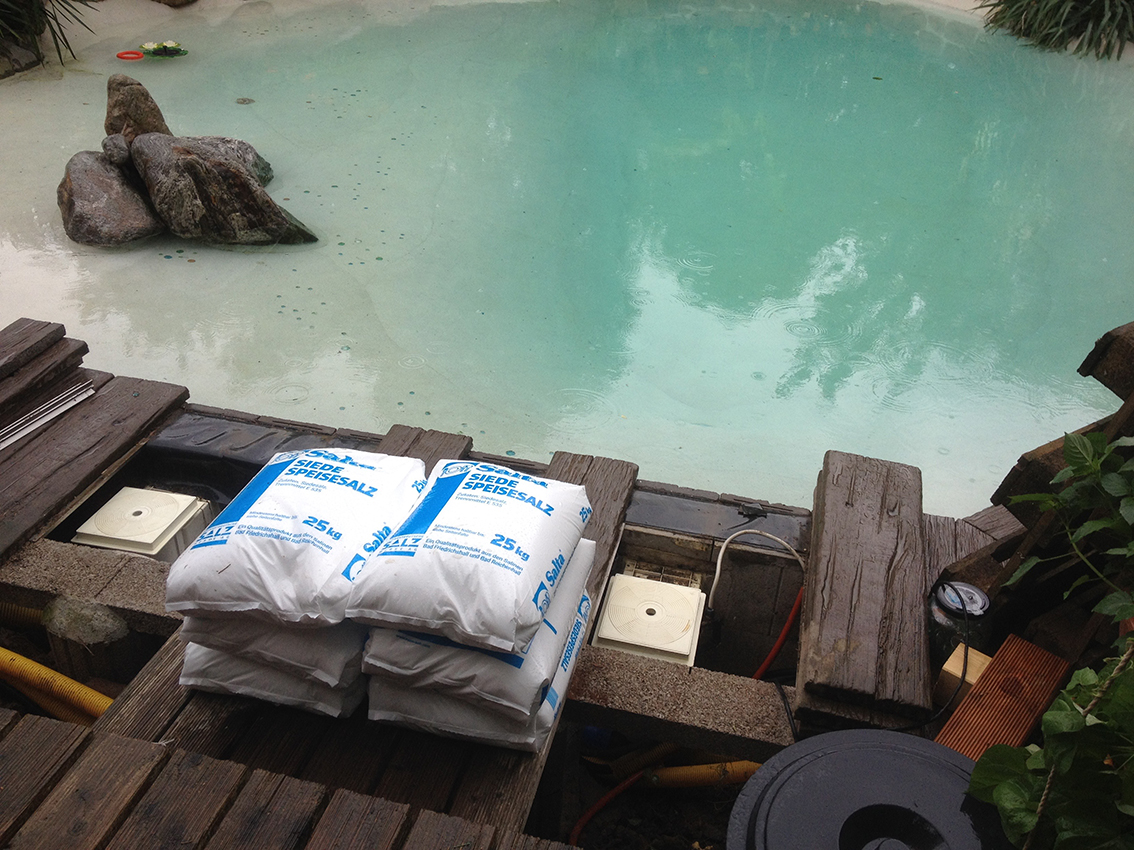

So, jetzt isses wenigstens so weit, dass ich für die Überwinterung den Pool bis kurz unter die Einlaufdüsen gefüllt habe.
Bin jetzt auf der Suche nach einem passenden Robbi und bin auf einen Beitrag von Alex gestoßen (2014) wo’s um einen Strandeinstieg geht.
Im PPS Forum hab ich auch mal nachgefragt und da hat mich einer an den PPShop verwiesen.
Vielleicht hat ja hier in der Runde noch jemand eine Idee, welcher Roboter bei solchen Formen nicht das Handtuch wirft
Wir haben keine senkrechten Wände und keinen klar mit einer Kante abgesetzten Boden, sondern eher ein Becken in Form einer „Skaterbahn” mit weichen, gerundeten Übergängen.
Auch gibt es an einigen Stellen gar keine Umrandung, sondern eher einen Strandbereich mit sehr seichtem Wasser.
Interessant wäre zu erfahren, wie die Sauger damit umgehen, denn, soweit ich es verstanden habe, brauchen Roboter wohl eine Mindestwassertiefe.
Was tut ein Roboter, wenn das Wasser zu seicht wird? Geht er auf Wanderschaft?

Anbei einige Fotos zum aktuellen Stand.
Liebe Grüße
Axel
PH-Wert Füllwasser ist 7,1 und die Alkalinität 160. Chlorgranulat zum Schockchloren habe ich auch.
Liebe Grüße
Axel
- IMG_4848.jpg (755.37 KiB) 61 mal betrachtet
- IMG_4845.jpg (786.33 KiB) 61 mal betrachtet
- IMG_4844.jpg (659.36 KiB) 61 mal betrachtet
- IMG_4843.jpg (847.35 KiB) 61 mal betrachtet

Sieht sehr geil aus!
Wenn Du noch den 1-wire Verteiler von der Elektro-Störfeld-Schleuder (Netzteil) etwas entfernst wird alles gut.
Was machst mit der mechanischen Zeitschaltuhr? ...Die wird das Backup System?
