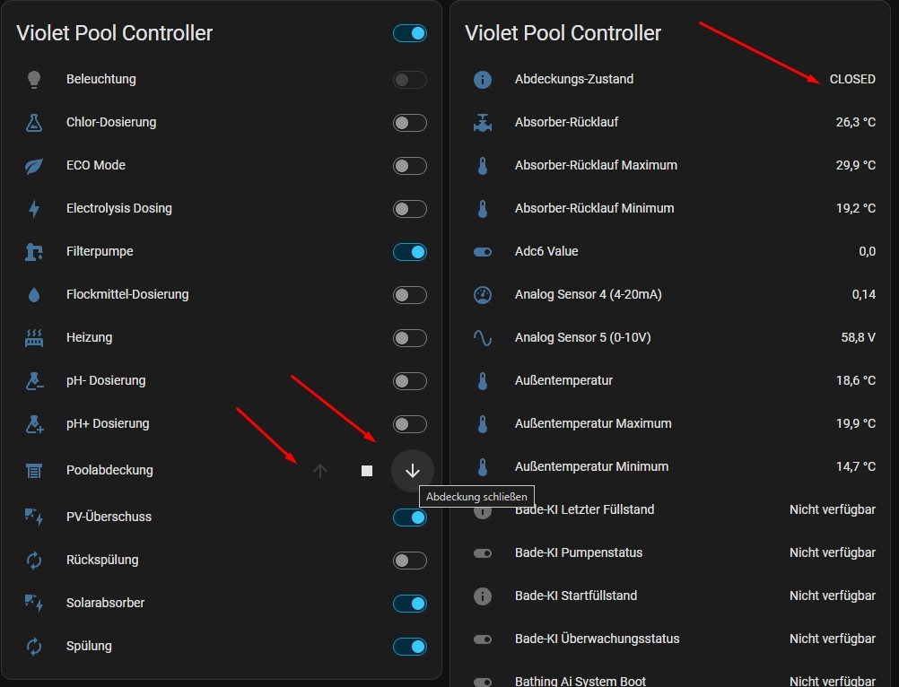

was mich gerade etwas verwirrt, das mein Cover geschlossen ist, aber der
Button zum öffnen ausgegraut ist ... nur schließen könnte ich klicken, aber das
Cover ist ja geschlossen ...
260609 - set2.jpg (92.6 KiB) 1181 mal betrachtet

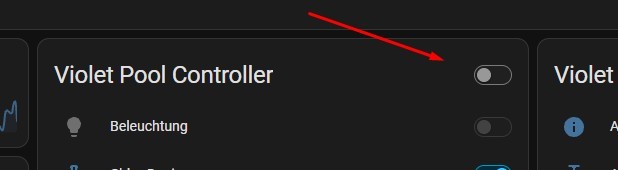

Was ja ganz gefährlich ist, ist der Button ganz oben ...
Der stellt alles als MANUELL AUS ---
und wenn Du den wieder aktivierst, alles auf MANUELL EIN ...
auch meine Absorber und meine Öl Heizung ... die würde dann auch nicht durch die Automatik
wieder ausgehen ... abgesehen davon, dass die Öl Heizung vorher von mir bereits auf
MANUELL AUS stand ... den Status hat das Addon dann vergessen ...

Den Schalter habe ich gar nicht , beim Cover habe ich evtl. Die beiden zustande vertauscht .
Muss ich mir ansehen , woher das kommt .

Ich habe den Schalter nicht , auch nicht auf dem Dashboard . Das addon erstellt auch keinen Schalter der sowas auslöst . Habe extra nochmal den Code durchgesehen .
Kannst du mir die Dashboard yaml schicken , weißt du wie das geht ? Dann lade ich sie bei mir und schaue nach .
Es gibt nur einen Schalter mit allem an oder aus und das ist für das Licht DMX

Sodala, also der Schalter wird nicht von meinem Add-on erstellt und intern wird es auch niemals so einen Schalter geben.
Das Thema ist, dass es verschiedene Cards im Lovelace-/Dashboard-Bereich gibt, die bei reinen Schalter-Karten automatisch einen übergeordneten Schalter erzeugen. Dieser existiert nur im Dashboard und schaltet dann alle Schalter innerhalb der Karte gleichzeitig ein oder aus.
Das ist leider eine Designentscheidung der jeweiligen Card und kann von mir bzw. meinem Add-on nicht beeinflusst werden.
Ich werde in der Wiki bzw. im README einen entsprechenden Hinweis ergänzen, dass die Verwendung solcher Karten unter Umständen gefährlich sein kann. Mehr kann ich an dieser Stelle leider nicht machen.
Aber nochmals ganz deutlich: Dieser Schalter kommt weder von mir noch von meinem Add-on! ❗

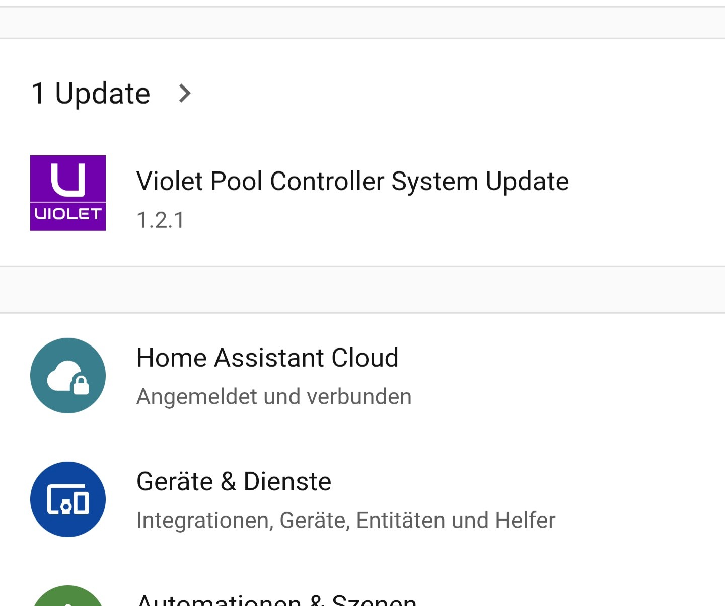

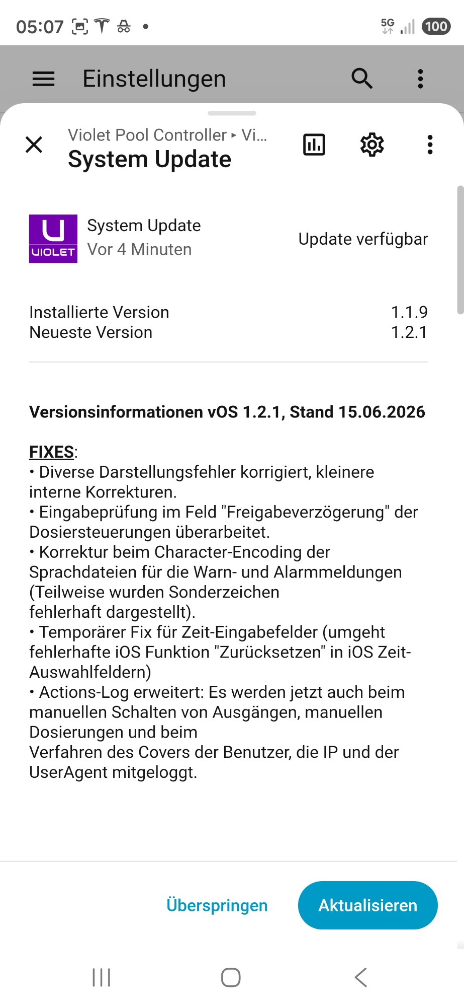

Neues Feature in der Beta Version.
Ha zeigt jetzt an wenn die Violet ein Update hat .
Screenshot_20260615_000353_Home Assistant.jpg (39.63 KiB) 1105 mal betrachtet
More ist comming

Beiträge: 310
Beitrag von Basti »

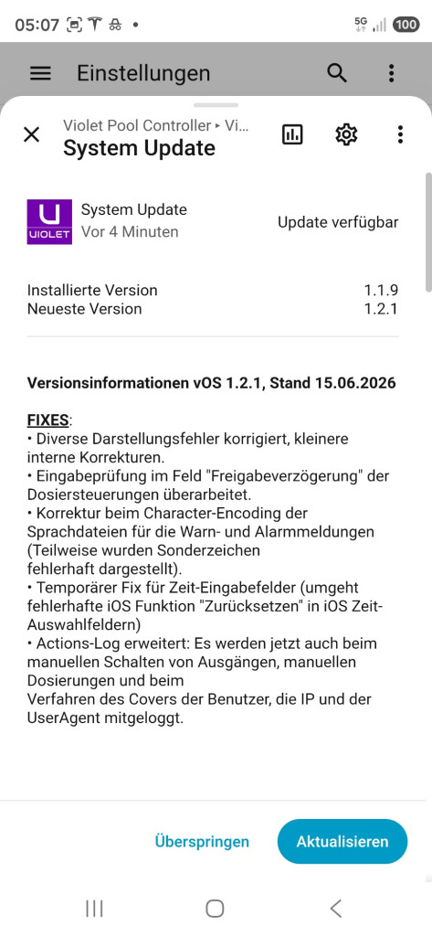

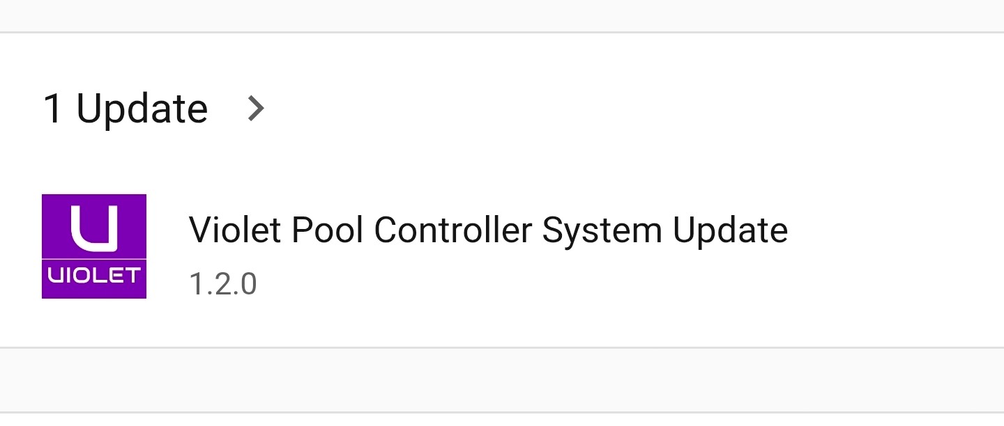

Hier ein Beispiel anhand der neuen Version, wie die Update Funktion angezeigt wird .
Einfach auf aktualisieren klicken und Violet installiert automatisch das neue Update . Bitte habt dann Geduld , dauert etwas und dann ist das Update fertig.

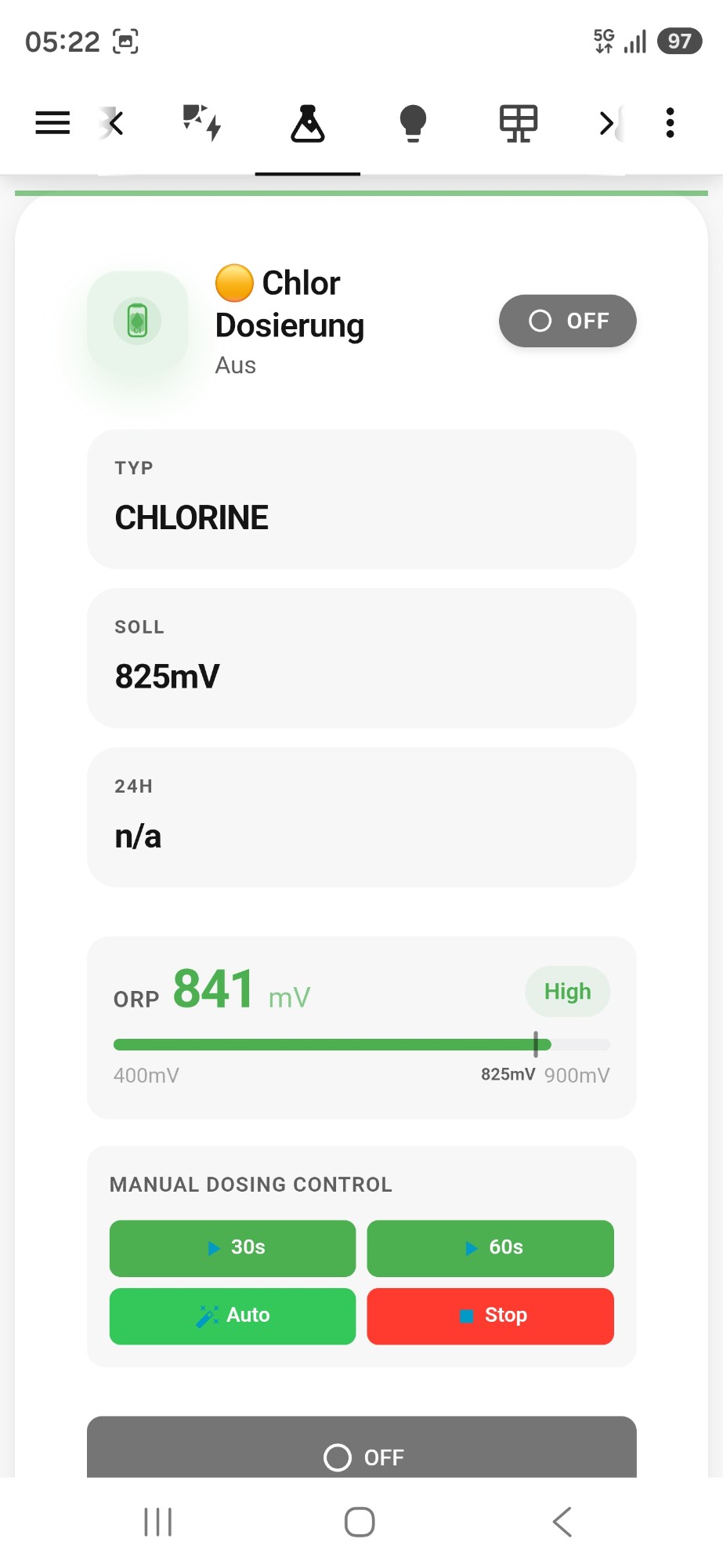

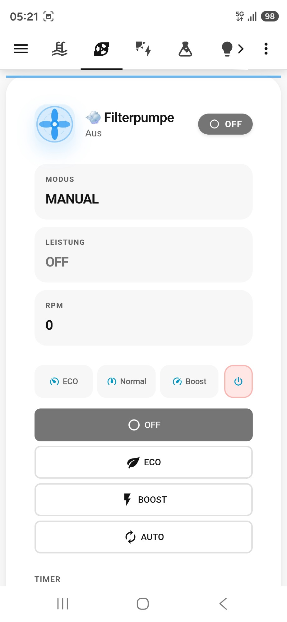

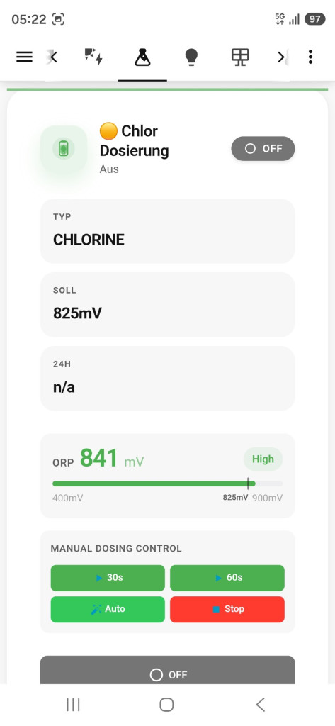

Hier mal ein kleines Update zu den neuen Pool Karten. Die zusätzlich installiert werden können , verzeiht mir die Bilder , irgendwann kommen professionelle 😂😂😂.
Die cards sind noch weit weg von perfekt aber sie laufen und sind im Einsatz .
