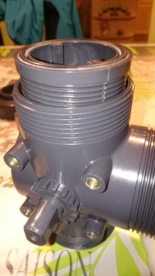

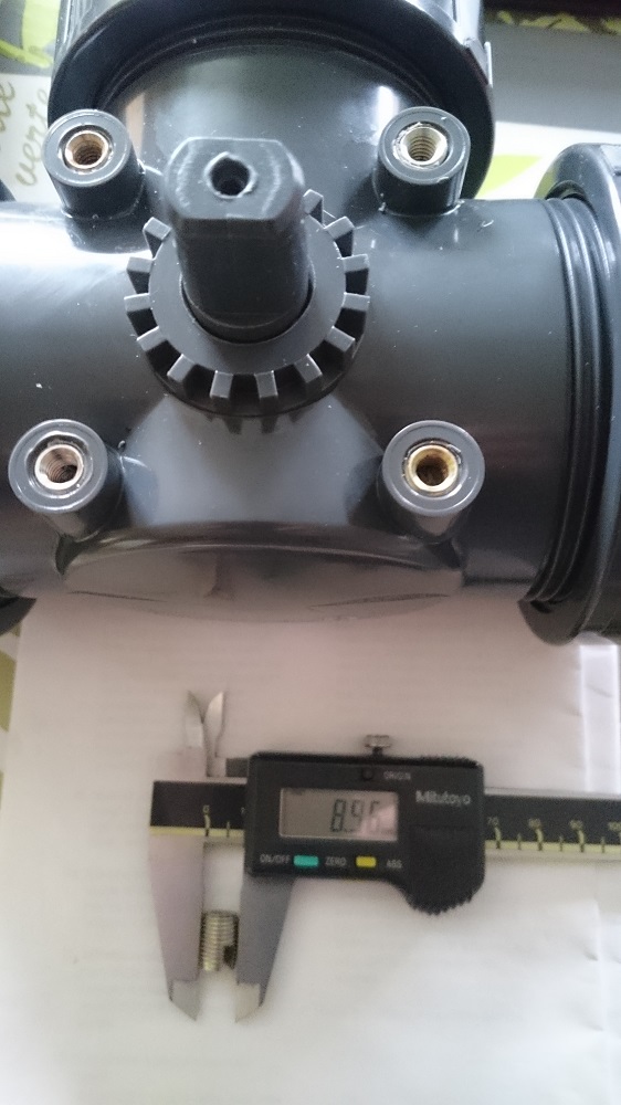

So hab jetzt auch die Gewindebuchsen drin, Peter danke noch mal für den Tipp,
ich hätte da vermutlich am WE blöd dagestanden, wenn ich versucht hätte in die 8mm Bohrung ein M8 reinzubekommen :lol:
Ich habe aber vermutlich andere Buchsen(da anderer Hersteller) wie Peter, auf dem Bild ist zu erkennen warum ich die auf 8,5mm aufgebohrt habe und nicht auf 9mm wie Peter...
Haben innen allerdings auch M6 und sind "selbst schneident", geht in dem Kunststoff recht gut...

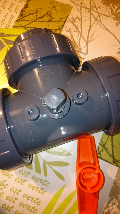

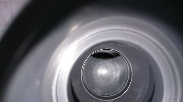

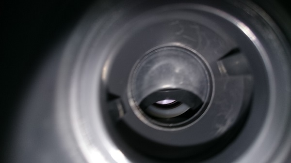

Mal 'ne Frage am Rande:
Haben diese Kugelhähne diese "Überströmbohrungen", damit man im laufenden Betrieb umstellen kann ohne dass die Pumpe "gegen eine Wand drückt" oder muß vor dem Umstellen die Pumpe abgeschaltet werden?
In der Beschreibung vom Doktor steht nämlich nichts!
Ciao
Beiträge: 1151
Re: 5 Wege Rückspülventil (Planungsfase)
Beitrag von Mario »
Die haben keine extra Bohrung und schließen daher aber auch komplett...
Allerdings (hab mir das mal genau angeschaut (wegen gleichen Bedenken)) ist der nur in der "Endlage" wirklich zu, nach kurzer Drehung öffnet sich bereits der andere "Anschluss", fährt also nie "gegen die Wand"...
Weis nicht ob das damit gemeint ist?
Mein Solarventil dreht 180° und hat aber eine extra (kleine) Bohrung drin, wird daher niemals 100% dicht sein...

Hier nochmal zu Verständnis (Bilder sagen mehr wie tausend Worte):
Anschluss "gerade durch" ist noch offen
Wegeventil Anschluss gerade.JPG (48.61 KiB) 114 mal betrachtet
während der "seitliche Anschluss" schon offen ist
Wegeventil Anschluss oben.JPG (53.95 KiB) 114 mal betrachtet

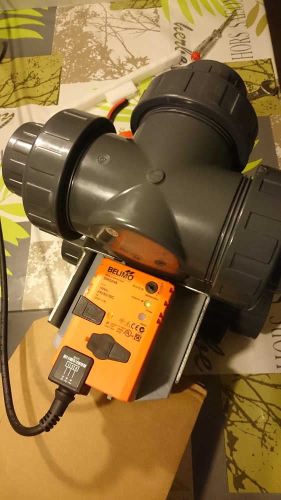

Möchte auch gern mit Belimo automatisieren, in meinem Fall Umschaltung zwischen Schwallbehälter und Bodeneinlauf (Sparschaltung)
Und Umschaltung zwischen Gegenstromanlage und Schwalldusche..
Muss ja den Belimo irgendwie vorm "Mitdrehen" sichern..
Diese Variante sieht allerdings auch nicht schlecht aus:
http://www.ebay.de/itm/2-Wege-Motor-Kug ... 35e7339001
Zur Befestigung des Belimo.
Beiträge: 1151
Beitrag von Mario »
Theoretisch kannst das sogar mit dem beiliegendem Material vom Belimo bewerkstelligen...
Gibt im PPS-Forum ne Menge Berichte drüber...
Allerdings hab ich auch schon gelesen, das da einige von einem kompletten festen Sitz des Belimos wieder abgehen und den eher "schwimmend" lagern.
Wenn dein Belimo nicht wirklich exakt mittig am Drehpunkt fest ist, wird das auf Dauer die Dichtungen vom KH belasten...
Daher meine Version mit einer Art U-Profil, wo der Belimo nur drinn liegt und eigtl. nur an der Welle vom KH fest ist, somit kann der Ungenauigkeiten etwas besser ausgleichen...

Hab hier noch ein 3 Wegeventil , da ist das auch so das das mit der Überwurfmutter angedrückt wird.
Hat 2 solche Bohrungen, werde ich für Schwall verwenden und da werde ich das so ähnlich machen wie auf dem Link vom Gary (also zusätzlich am Rohr abstürzen)
DA63, bezogen von PVC-Welt / Hersteller mir nicht bekannt:
Wegeventil DA63.JPG (161.45 KiB) 90 mal betrachtet
Bei den fürs Rückspülen verwendeten 50'ern (Pooldok/CEPEX) ist das wie von Peter beschrieben, man hat ein "extra" Werkzeug bei wo man das "voreinstellen" kann, das ist da via Linksgewinde verschraubt.
DA50, bezogen vom Pooldok / Hersteller CEPEX:
Wegeventil DA50.JPG (142.11 KiB) 90 mal betrachtet

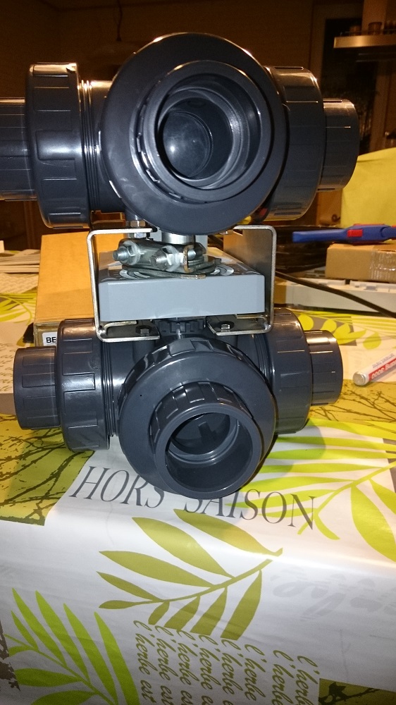

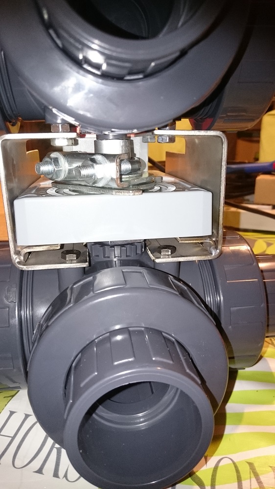

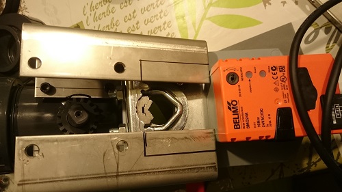

Auch hier gibt's wieder was neues :D
Hab das jetzt zusammengebaut und getestet und es funktioniert soweit.
Im gleichem Zug hab ich auch mein "neues" Netzteil getestet, schafft jedenfalls die 2 Belimos gleichzeitig.
Muss ja auch, hing ja früher bestimmt als Landeklappenverstellung beim roten Fliegerass dran :lol: :lol: :lol:
Die von mir gewählte Konstruktion hat "Optimierungspotenzial" und würde ich so auch nicht wieder machen, ist ne Morts Fumelei die Schrauben da reinzubekommen, drum auch diese "Friemelei" mit den zusätzlichen Muttern oben...
Besser (wie ursprünglich erwähnt) unten und oben ein U-Profil (nicht rechts und links wie jetzt), dann kann man das einzeln zusammenbauen und von den Seiten dann zusammen verschrauben...
Wer das bauen möchte und die gleichen Ventile nutzen möchte kann von mir auch eine Skizze zu der "besseren" Variante mit Blechen bekommen.
Montage erfolgt bei guter Wetterlage am Karfreitag und evtl. kann ich dann auch erste Ergebnisse vermelden...
Ach ja,
Das ist schon nicht leicht das Ganze, also werde ich das wenn montiert auch zusätzlich nochmal abstürzen müssen...
Abstand der Anschlüsse (für den Filtereingang) 170mm
Hier noch nein paar Ansichten:
Wegeventil Fertig 1.JPG (198.94 KiB) 80 mal betrachtet
Wegeventil Fertig 2.JPG (204.73 KiB) 80 mal betrachtet
Wegeventil Fertig 3.JPG (190.42 KiB) 80 mal betrachtet
