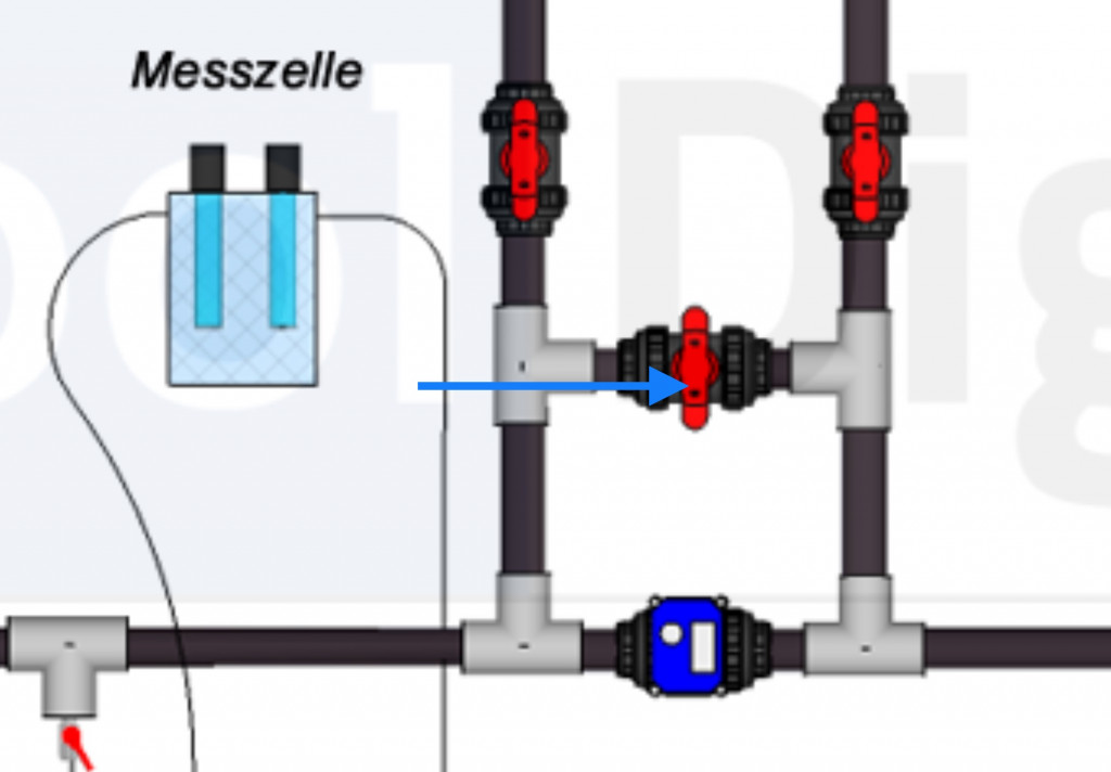

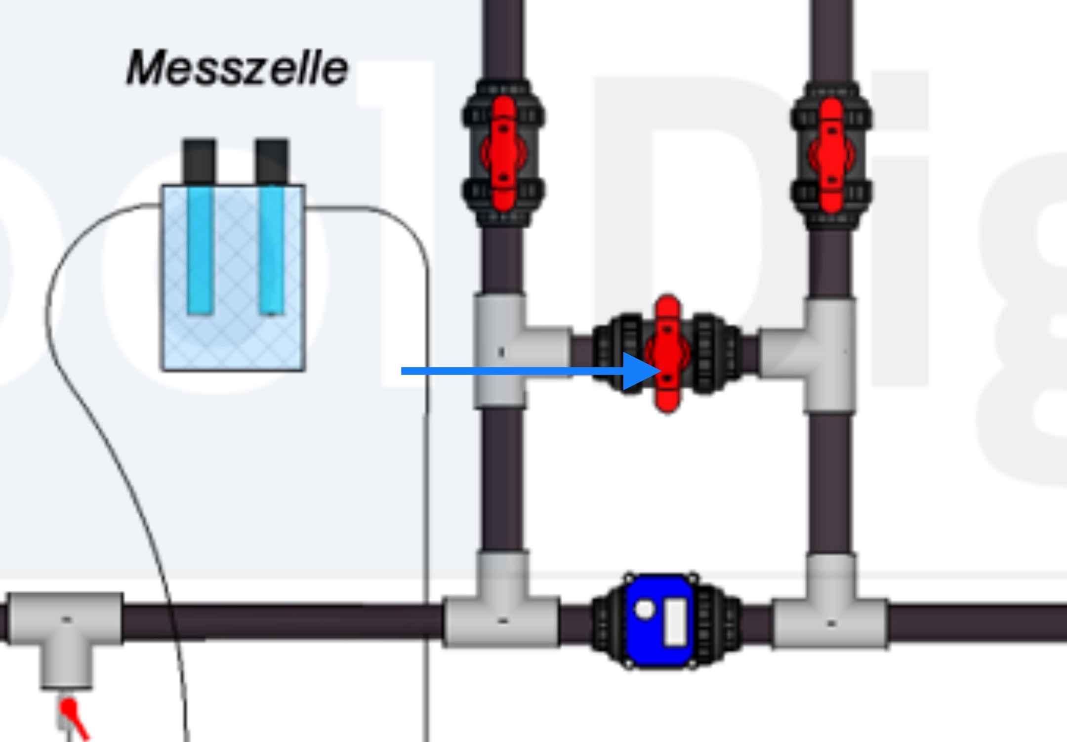

Schaltest Du jetzt "beides"? ...also einmal die WP selber und über einen Kugelhahn noch den Wasserstrom?
Ja wenn die Wärmepumpe an geht wir der Wasserstrom in den Baypass der WP umgelenkt und umgekehrt auch wieder geöffnet.
Wenn der komplette Wasserstrom über die WP geht, muss ich da den zusätzlichen Kugelhahn auch noch öffnen oder teilweise. Oder für was wird der noch benötigt ?
Ich hab’s mal jetzt so eingegeben.

Wofür der Hahn da ist, ist direkt bei dem Post für das Verrohrungsschema mit beschrieben viewtopic.php?p=9080#p9080

Ich hab jetzt mal im Datenblatt der Wärmepumpe nachgeschaut da steht Wasserdurchsatz 6,0 m³/h. Als Pumpe habe ich eine SPECK Pumpe BADU Prime Eco VS. Die kann ja wesentlich mehr oder (Fördermenge: bis max. 28 m³/h) ???
Soll ich da den Hahn jetzt ganz öffnen oder nur halb ? Oder ist es besser, wenn die Wärmepumpe läuft, die Pumpe nur auf Stufe1 laufen zu lassen?

Lässt sich nicht beantworten, ohne zu wissen wieviel tatsächlich gefördert wird und wieviel tatsächlich durch die Wärmepumpe fließt.
28m³/h erreicht eine Prime Eco VS in der Installation aber so oder so nie...

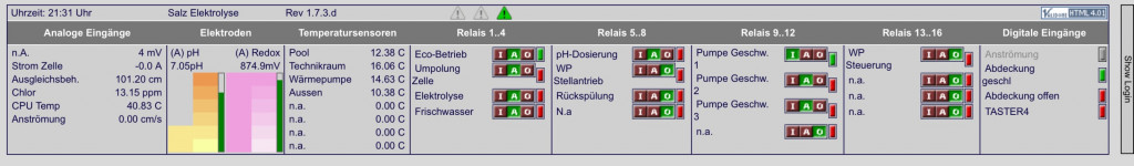

Ich hab in den letzten Tagen jetzt so allmählich meinen Pool aus dem Winterschlaf geholt. Die Wasserwerte werden gerade eingestellt. An der Procon hat soweit alles funktioniert. Nur am Digitaleingang des Durchflussgebers wird nichts angezeigt bzw. ist das Kästchen grau. Ist das eine Einstellungssache oder kann das nur mit den Anschlüssen zu tun haben. Ich hatte eigentlich an der Stelle zum Vorjahr nichts verändert.
- Beiträge: 10444
Re: Neubau SEL Pool 8mx4mx1,5m
Das is immer grau, wenn der Durchflussgeber verwendet wird. Dessen Messwert wird in dem Fall ja links bei den "Analog" Messwerten mit angezeigt.

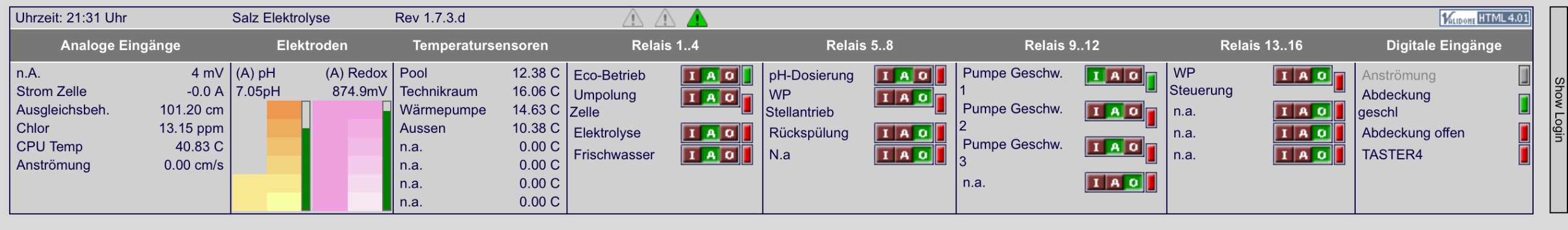

Der Messewert Anströmung ist aber immer 0.00 cm/s, der Hahn der Messzelle ist voll aufgedereht. Am Anschluss an der Procon kann es nicht liegen, da ich festgestellt habe wenn die Drehzahl der Pumpe erhöht wird kommt ca. 7 cm/s an.
Ist hier die Leitung zum Durchflussgeber evtl. verdreckt ????
Oder soll ich den Durchflussgeber nochmal neu einstellen ?
- Beiträge: 10444
Neu einstellen hilft nix, wenn er sich (vermutlich) nicht dreht. Dann is wohl eher Dreck drin, oder er is falsch rum im Wasserstrom eingebaut.

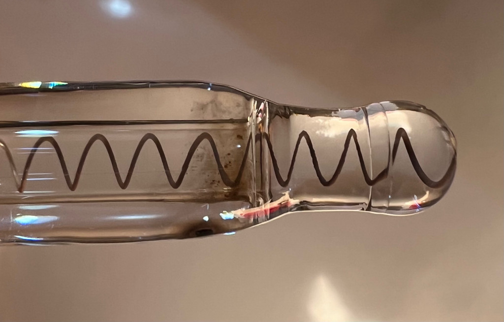

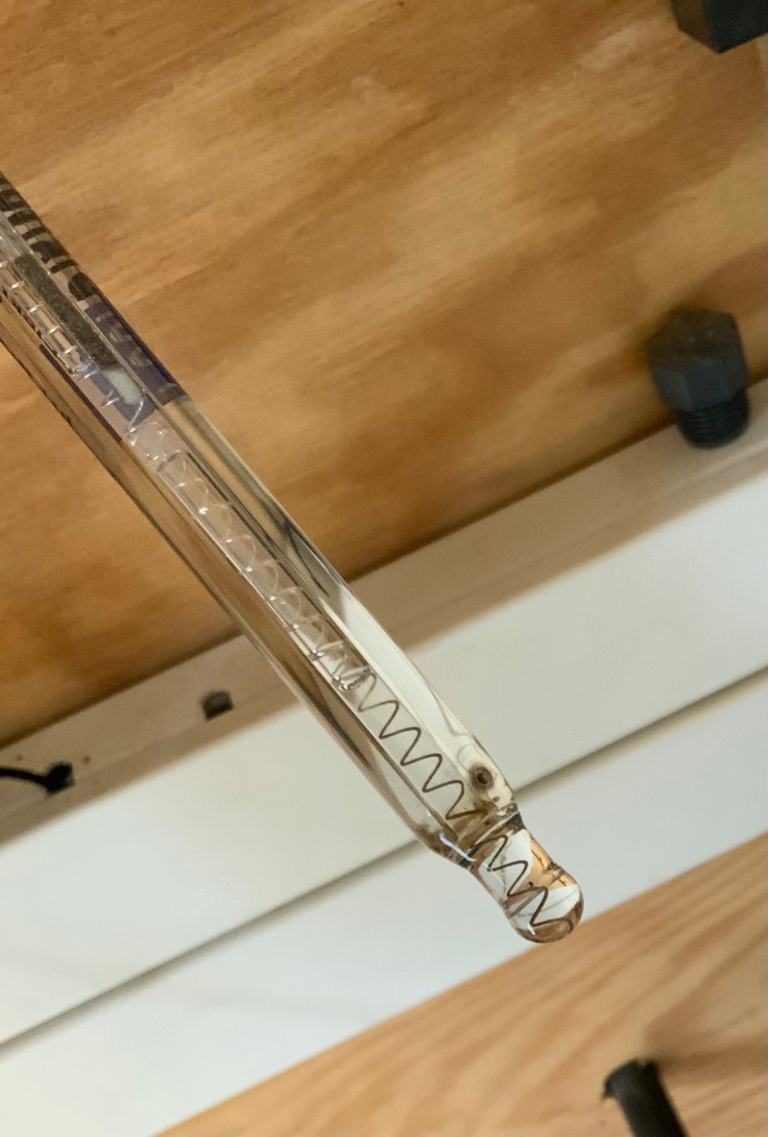

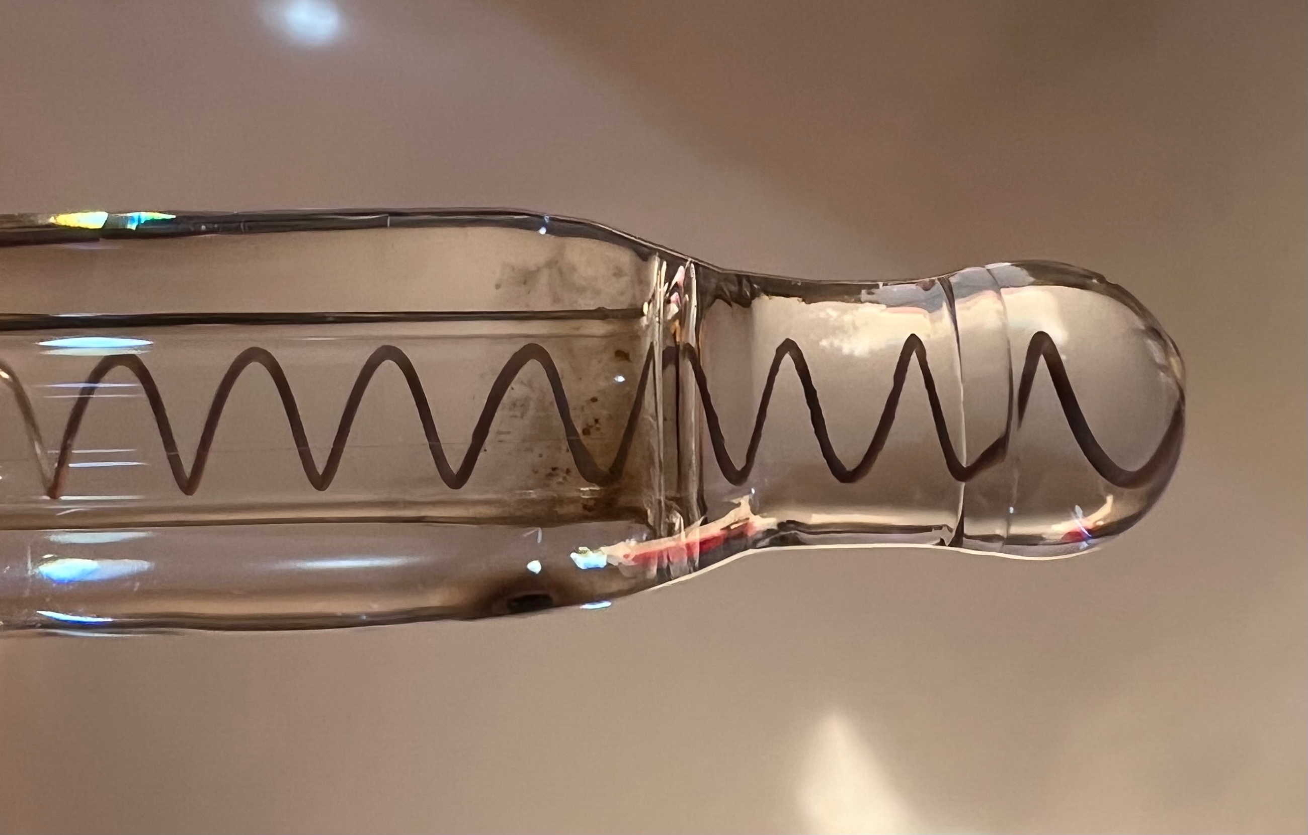

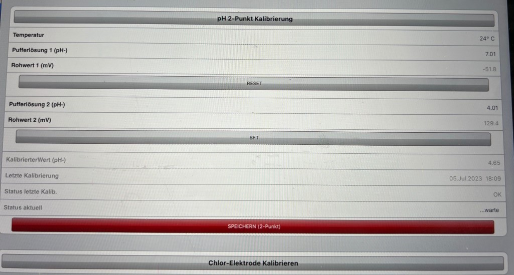

ich hab in letzter Zeit Probleme mit meiner PH-Elektrode. Hab sie schon paar mal gereinigt und kalibriert aber die zeigt immer andere Werte wie der Poollab. Meistens zeigt sie Werte um die 5,8.
Poollab zeigt aber 7,5 an. Heute hab ich wieder alles kalibriert und jetzt zeigt sie momentan 7,48 (Poollab 7,05 da ich gestern etwas manuell ph- dosierte) Ich hab an der Elektrode auch einen Art Brennpunkt gefunden. Ist das normal oder ist die hinüber.

Was kommen denn für Rohwerte beim Kalibrieren raus? (mV .. in pH4 und pH7 Lösung)
Wie is die Carbonathärte (TA) des Wassers?

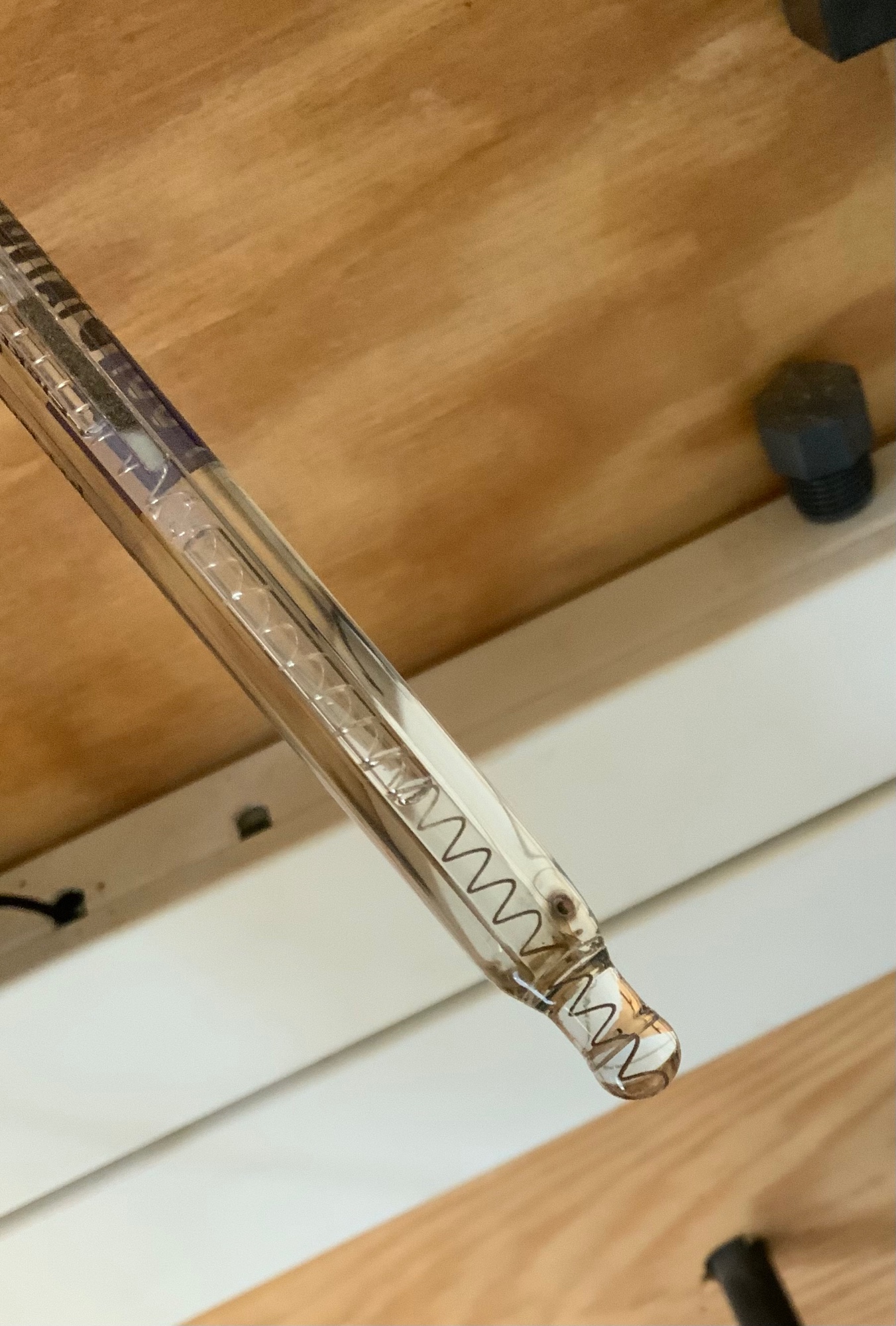

Das is das Diaphragma... ein Keramik Stopfen. Fotographier' das mal bitte nochmal "von der Seite". Steht das aus dem Glas raus?

Beim ersten kalibrieren heute Morgen zeigte er dann auch erst mal einen Fehler an. Beim 2. mal dann OK

Hab heute auch nochmal Kalibriert da war aber der Rohwert bei pH7 -8 mV und bei pH4 149mV
- Beiträge: 10444
>>0.00 dKH gemessen.
passt das.
... nein. Das passt natürlich nicht. Sofern die Messung korrekt ist, kannst Du alle Deine pH Messungen mit dem PoolLab (oder anderen Methoden mit PhenolRed) dann auch eher vergessen. Nahe 0 kann sie nur sein, wenn Du wesentlich zu selten und wesentlich zu kurz rückspülst (oder das Wasser, das zum Nachfüllen verwendet wird, so gut wie keine Carboanthärte hätte).
Das ist dann auch der Grund für die deutlichen Unterschiede in den Messungen - nicht, weil die Elektrode falsch messen würde, sondern weil es so ist (und Phenol Red - im Gegensatz zu einer Elektrode - gar nicht mehr richtig messen kann).
"Ok" ist die Elektrode nicht mehr, die ist nahe an der Verschleißgrenze. Aber die niedrige Carbonathärte löst das Gehampel im pH aus (das tatsächlich auch so stattfindet).
Siehe: https://www.pooldigital.de/wissens ... nathaerte/
