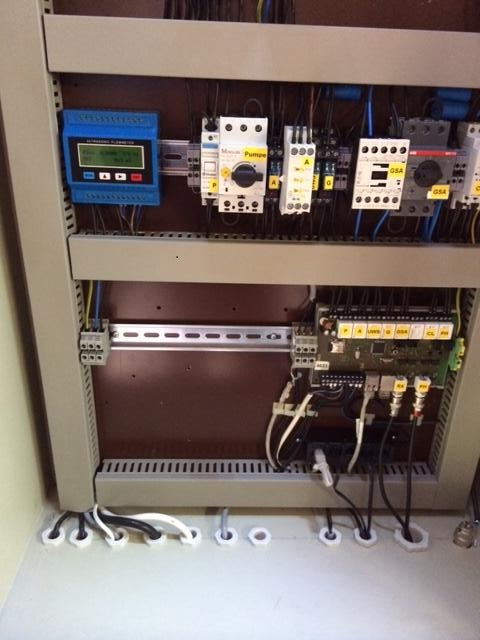

Du schreibst aber auch das da auch schon 3000mV anliegen? Dann wäre es ja am Controller richtig???
Da stimmt iwas nicht, alles richtig angeschlossen?
redbaron
Beiträge: 360
Re: DURCHFLUSSMESSUNG FÜR HAUPTLEITUNGEN - ULTRASCHALL
Beitrag von redbaron »
Ich habs.
ich war auf ADC 0 :oops: :shock:
Da geht das nicht.
Bin jetzt auf ADC3, da gehts, streut ein wenig rum bei 2 Litern pro Stunde, wohl wegen dem leeren Rohr und dem fehlenden Nullabgleich

Ah jetzt ja, auf den ersten beiden sind die Wiederstände drauf.
Schön das es jetzt geht.
Notfalls die erwähnte Zeit erhöhen...

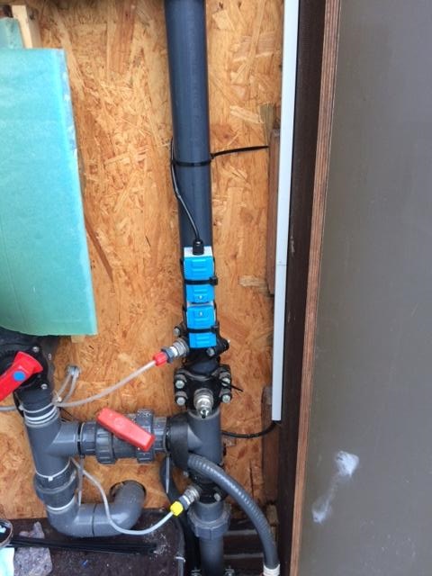

Das Wasser kommt da aber "von oben" oder?
redbaron
Beiträge: 360
Ja, von da gehts nur noch gerade nach unten und dann in die Erde zur Düse.
Beiträge: 1151
Beitrag von Mario »
Ok, sind also die "Injektionsstellen" dahinter.
Ich hatte im Zulauf kurz vor den Sensoren ne Tauchhülse sitzen, die hatte ordentlich für Verwirbelungen gesorgt.
Unterschied mit und ohne war auch fast 1m3/h...
Dann noch Wasser marsch und Cederick kann zur Gegenprüfung aufschlagen...
redbaron
Beiträge: 360
Ok, aber die Impfventile ragen fast gar nicht in den Volumenstrom rein, durch die Gewindemuffe am Impfventil.
Ich hoffe mal das macht nichts aus, zumal hinter der Messung.
Ich habe die Sender auch erst mal nur mit dicken Kabelbindern befestigt, Schellen erst, wenn alles richtig läuft, und die auch endgültig da bleiben können.
Wasser marsch wird noch etwas dauern, erstens zu kalt, zweitens keine Zeit, und ich muss noch ne Redoxsonde bestellen!
