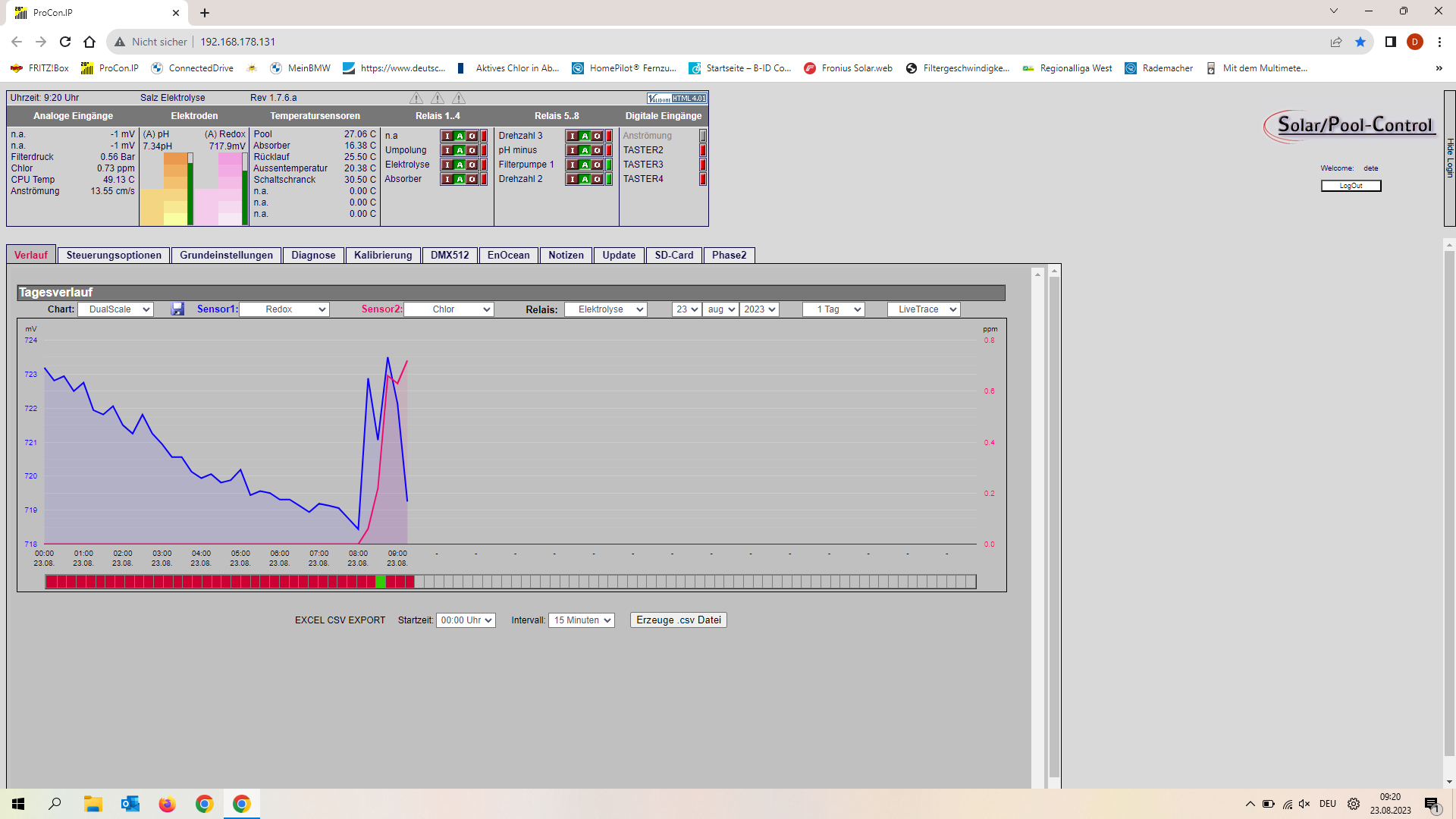

Morgen
Ist es normal das die chlorsonde ( Morgens nachdem die Pumpe angeht pendelt der Wert bei 0.02 bis 0.04 so ca 20 Minuten lang) bis nach der Startverzögerung für die Elektrolyse diese anspringt und so ca 8 bis 12 Gramm Produziert ,anschliesend der Wert auf mein eingstellten Soll steht. Chlorwert wird regelmäßig abgeglichen mit Poollab und Passt bis auf die normalen schwankungen durch unterschiedliche Anströmungen ausgelöst durch 2te Pumpendrehzahl und Absorberöffnung .

eventuell halt kein oder fast kein Chlor in der Früh mehr drin ... ?!
Wann geht die Pumpe Abends aus?

20 Uhr geht die Pumpe aus.
Wenn ich aber morgens 10 Minuten nachdem die Pumpe angegangen ist eine Chlormessung mit den Poollab durchführe liege ich nahe an meinen soll wert.
Kann es denn sein das die Sonde einen kleinen Chlor anstoss braucht um zu reagieren.

hm... weisst Du noch den Rohwert in mV, der beim letzten mal Kalibrieren der Chlor-Elektrode angezeigt wurde (und den DPD1 Messwert dazu)?
bzw. was zeigt es aktuell für einen Rohwert (mV) bei welchem Chlorgehalt (Rohwert sieht man auf der Kalibrierseite).

Beim letzten male hmmm.
Aktuell habe ich jetzt 10390 bei 0.52 Chlor
Null Punkt bei Pumpe aus ist bei 10451.2

Dreh mal den Trimmer für den GAIN am Potentiostaten drei volle Umdrehungen nach rechts (Uhrzeigersinn).
Das ist der obere der beiden blauen Trimmer die Du siehst, wenn Du den Deckel des Potentiostaten abnimmst.
Danach dann direkt mit dem vorher angezeigten Chlorwert (bsp. 0.52) eine neue Kalibrierung speichern.

So 3 ganze Umdrehungen und Kalibriert und abgespeichert.

...wie? Sind jetzt 1.02ppm drin (bzw. war dass das, was vorher angezeigt wurde)?

War wohl Fehler von mir.
Habe gedreht als die Elektrolyse an war und habe dann anschliesend den Wert abgelesen anstatt vorher.
