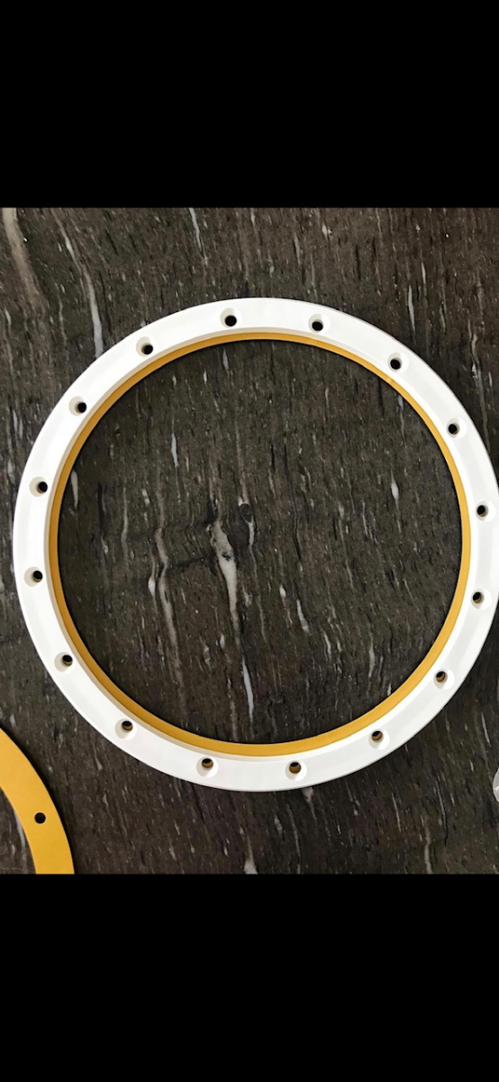

Nun habe ich eine Dichtung mit ID 240mm und einen Flansch mit 230mm :HÄ:

Ja die Dichtung wäre nicht das Problem...der Flansch schon eher... Hätte ich gewusst was für ein Akt das ist, hätte ich einen Flansch aus V4A lasern lassen :(
Angeblich laufen unter einer Artikelnummer von Astral 3 unterschiedliche Flansche. Dennoch einfach ärgerlich. Wasser könnte schon auf Temperatur sein...

Nope! Ich sag ja, ich habe wohl irgendeinen Exot erhalten der schon jahrelang bei denen aufem Lager rum lag... anders kann ich es mir nicht erklären.
Ich hab mir sogar die Arbeit gemacht auf der Astralseite die Skizze zu suchen. http://spareparts.astralpool.com/dt/exp ... nung/07667
Da sind eigentlich alle Artikelnummern drauf..

Also die Schraubenlöcher passen? Wie weit geht die Dichtung dann noch hinter den Flansch... bis zum äußeren Rand?

die Dichtung geht nicht bis an den Rand. 3-4mm fehlen anscheinend. Schraubenlöcher passen. Eine quetschung zwisch. Flansch, Dichtung, Folie, Dichtung würde ja dennoch stattfinden?
Ich frage mich was die Dichtung überhaupt an der stelle (auf der Poolfolie) bringt.

Ich denke die muss da schon hin, das die Folie auch sauber/gleichmäßig, bei jeder Temperatur, auf die untere Dichtung gepresst wird.
Ich hätte die Dichtung wohl schon lange ausgeschnitten wenn die Schraubenlöcher passen :)

jo. die passen. die Dichtung ist etwas Eiförmig, aber das passt. Ich glaube das mache ich nun jetzt auch... No Risk no Fun!
Beiträge: 10442
jo, mit ein paar Spax auf ein Holzbrett schrauben und innen mit nem Cutter am Flansch entlang schneiden ... ?!
