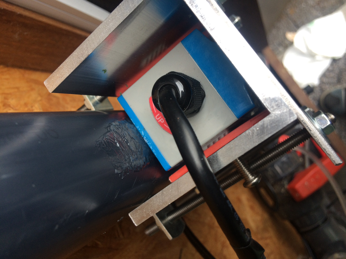

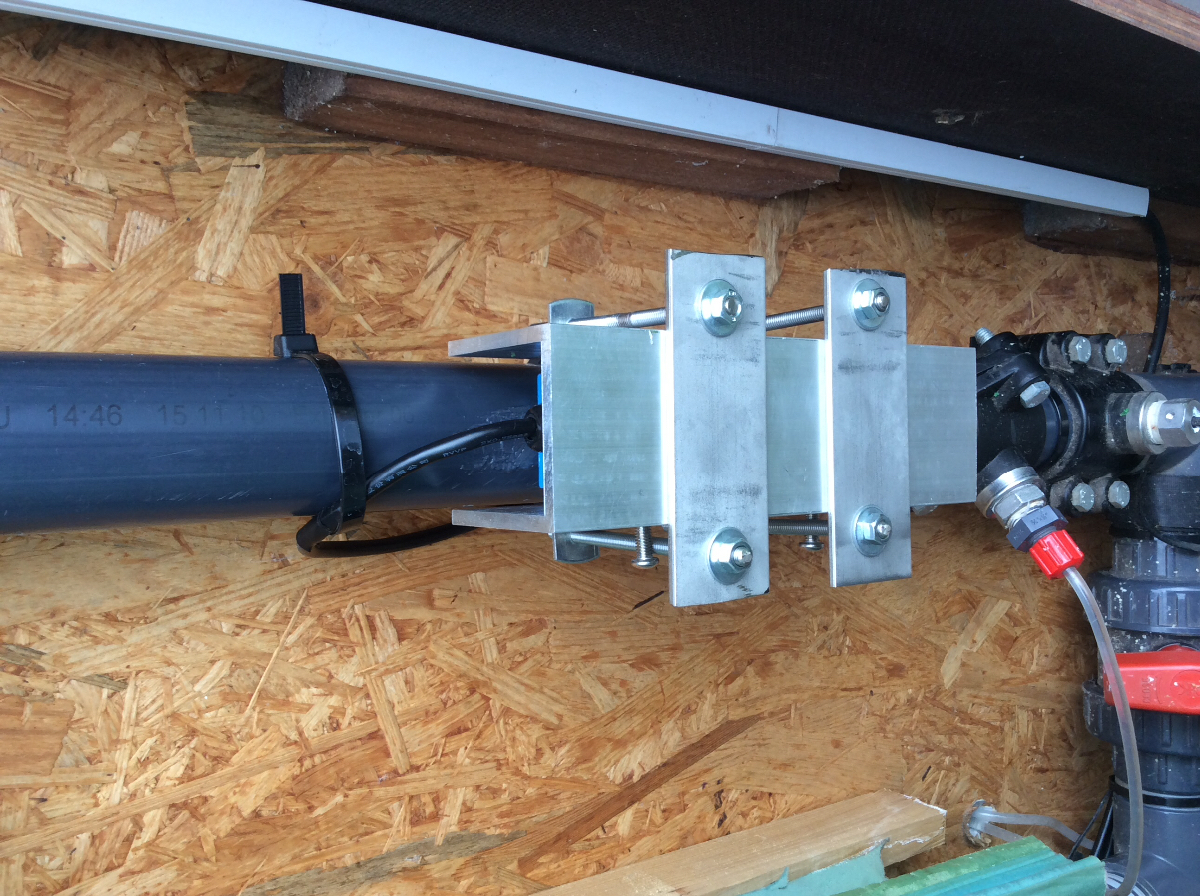

Inzwischen habe ich mir Material besorgt, und eine halbwegs gescheite Halterung für die Sensoren gebaut.
Jetzt funktioniert es auch nachvollziehbar, vorher genügte eine Unachtsamkeit, und schon waren sie verschoben.
Leider bleibt es beim Messwert, scheinbar fördert die Magic 8 nicht wie angegeben 8, sondern nur etwas mehr wie 6m3/h .....
Dann weis ich jetzt auch, warum sie den 500er Kessel mit 100Kg AFM nicht sauber bekommt.
