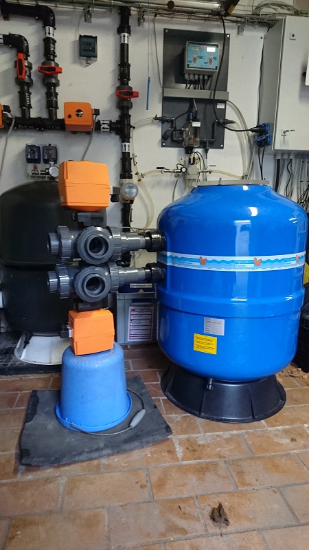

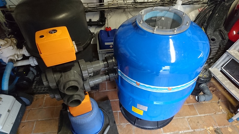

Lassen sich die beiden Kugelhähne nicht so anordnen dass ein er oben, der andere unten und der Belimo dazwischen ist?
Dann wäre das Problem des Ausfalls eines von 2 Motoren vom Tisch!

Hallo Stefan,
sicher geht das, so hat hat es ja auch Mario gemacht.
Ein selbst gebastelten Adapter gefertigt und ein Motor für beide 3-Wege-Kugelhähne.
Da ich andere KH verwende und diese jeweils mit Antriebe versehen sind und ich nicht noch was basteln will, kommen bei mit 2 St. 3-Wege-Kugelhähne mit separaten Antrieb an den neuen Filter.
LG Cederick
