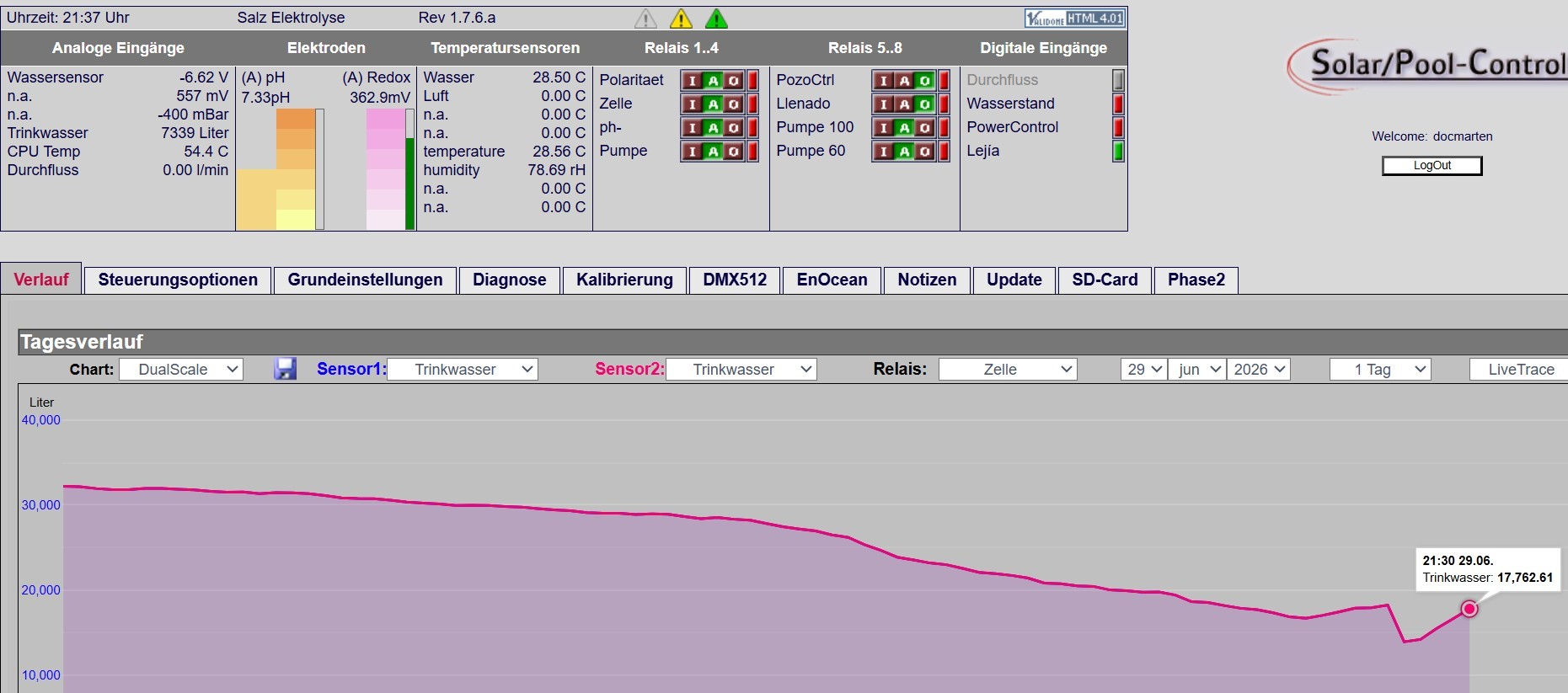

So. Gemessen und 24 Volt sind nach wie vor da. Die neue Sonde gefunden und angeschlossen: halbwegs plausible Werte, auch wenn ich das nochmal genauer prüfen muss.

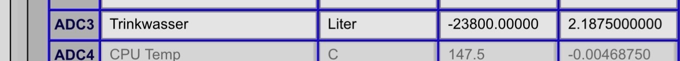

Dazu eine Frage: Im Phase2-GUI wird mir immer ein Lastwiderstand von 510 Ohm vorgeschlagen, was zu negativen Füllwerten führt. Richtig waren doch 150 Ohm, oder?
EDIT: Irgendwas ist da immer noch faul: Der oben numerisch angezeigte Wert dürfte korrekt sein; in den Verlaufskurven werden aber rund 10.000 Liter höhere Werte angezeigt - wie das? Kaltstart hat nichts bewirkt.

Danke Alex. Hast du auch ne Idee, warum die Kurven von den angezeigten Werten abweichen?
- Beiträge: 10331
Re: 4-20mA Drucksensor am Analogeingang?
Weil die geänderten Konfigurationdaten wie immer erst ab 00:00 in der neuen Statistikdatei stehen

Ahhh, vielen Dank für die Aufklärung. War mir bisher nicht bewusst, dass Rohdaten (?) gespeichert werden. Jetzt sieht alles gut aus. Ist wohl tatsächlich die Sonde gewesen.
