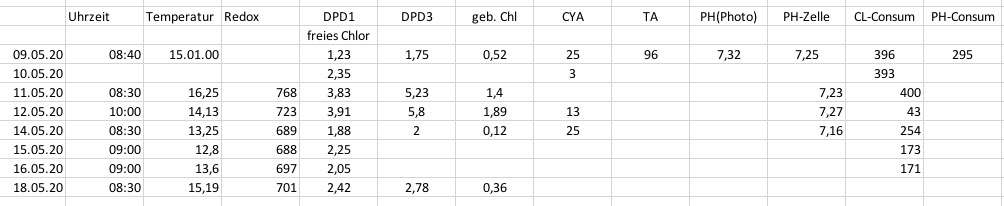

ich liege mit meinem Redoxwert jetzt imm um die 700 ( ist auch so eingestellt )
soll ich vielleich noch etwas nach unten korrigieren?
hier mal die Werte, die in den letzten Tagen gemessen wurden:

Jo, 2,4ppm freies Chlor brauchst nicht unbedingt. Kannst noch etwas runter stellen.

@DJ.Eddy: hattest du die Redoxelektrode jüngst nochmal kalibriert?

nur 1x kalibriert, einen Tag nach Einlaufzeit

macht eh keinen Unterschied in dem Fall...
