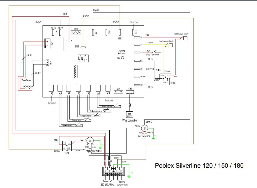

truba69
- Beiträge: 10
- Registriert: 9. Februar 2022, 11:10
Re: Wärmepumpe nicht steuerbar
erkennt hier jemand eine Möglichkeit die Poolex Silverline über ein externes Relais zu schalten?
LG
