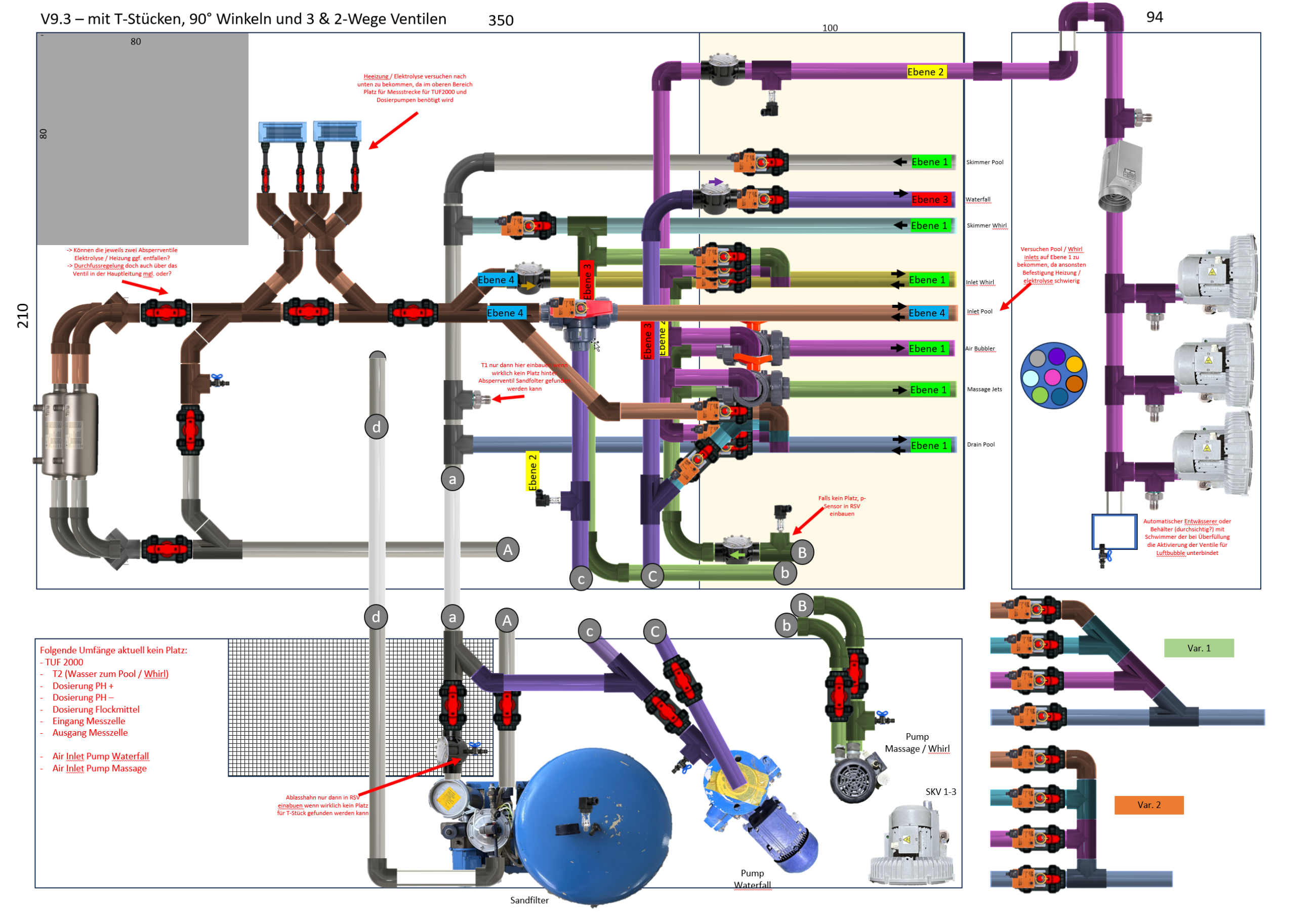

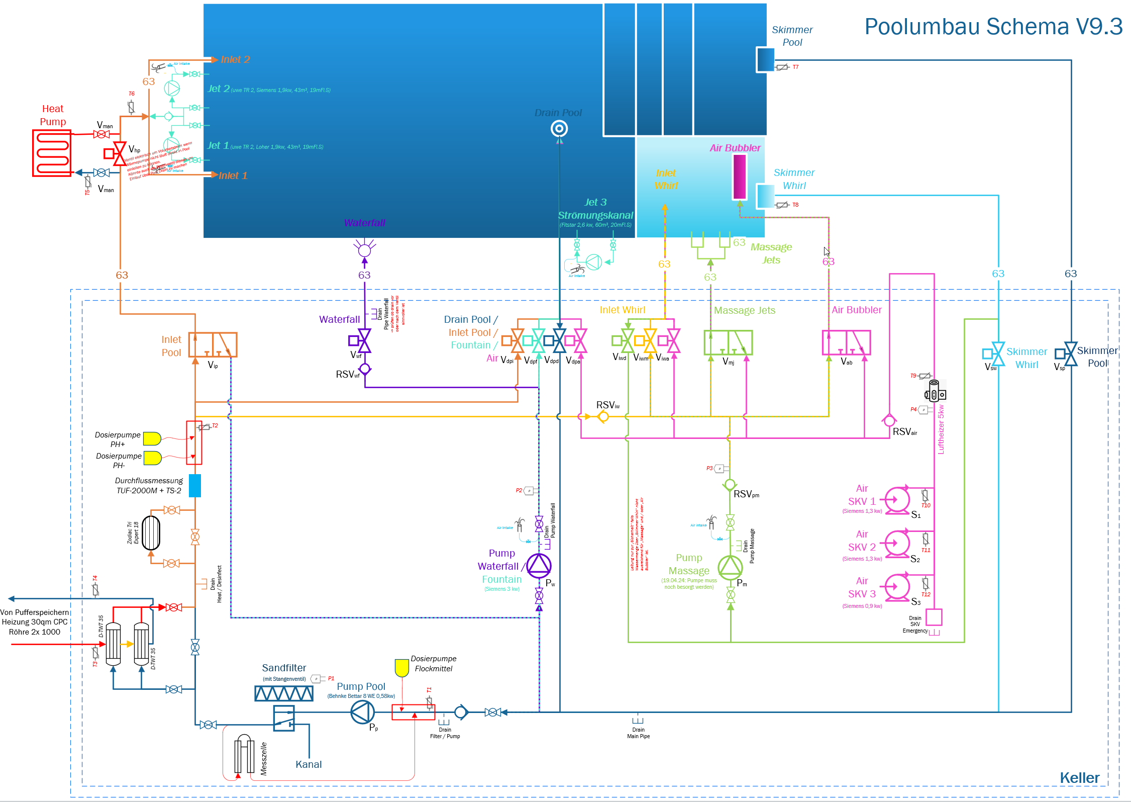

nach dem ich eine Zeit abwesend war, gehts nun weiter mit den Pool. Habe nun den letzten Stand der Planung hier angefügt.
Sollte Euch noch irgendein Fehler auffallen wür ich mich freuen wenn ihr etwas sagt.
Vielen lieben Dank!
Björn

Glaub so wirklich durchblicken tut da niemand mehr, außer Dir :)
Hab jetzt aber auch nix "erkannt" was augenscheinlich falsch sein könnte.
"Fountain"... kannst Dir aber glaub sparen. Wenn die "Wasserfall" Pumpe da Wasser in den Bodenablauf drückt / drücken soll - wird da nicht viel passieren. Oder macht die 60..70m³/h ?

:lol: ja, wahrscheinlich hast Du Recht mit dem Durchblicken, ist sehr, ggf. zu komplizieert geworden, aber ich zieh das jetzt durch.
Die Pumpe für den Wasserfall / Fountain ist eine 3kw Siemens Pumpe, die sollte (hoffentlich) reichen. muss ich ausprobieren, da ich nur Daten zum motor, nicht aber der Fördermenge habe.
