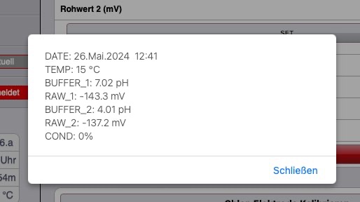

Aber von vorne. Vor ein paar Wochen fing es an dass meine PH Werte auf einmal gar nicht mehr mit der Testmessung zusammengepasst haben. Die Messsonde hat immer einen zu hohen Wert gemessen obwohl der Wert laut Pool Lab schon nicht mehr messbar war (im unteren Bereich) Nach mehrmaligen Kalibrierungsversuchen die alle in einen Fehler gelaufen sind, habe ich nun eine neue Sonde und Kalibrierflüssicgkeit gekauft, eingebaut, einige stunden im normalbetrieb laufen lassen und dann versucht zu kalibrieren.... wieder dasselbe Ergebnis. Fehler.... und die Werte der Kalibrierung sind wie folgt (klar dass da was nicht stimmen kann) Jetzt bin ich etwas ratlos brauch ich ein neues Kabel oder ist am Ende meine Messeinheit am A....?

Hi, hier hänge ich mich doch mal mit ran. Ich hab ein ähnliches Problem und bereits das selbe versucht.

Sieht nach nem Kontakt oder Kabel-Thema aus.
Hast mal das Kabel der Redox-Elektrode genommen zum Testen?
Bzw. der übliche Satz:
wenn es irgendwelche Verlängerungen, Zwischenstecker, Schrankdurchführungen gibt -> alles entfernen und direkt an der ProCon anstecken.

Dankeschön, dann tausch ich mal das Kabel mit dem der Redox und schau was dann passiert. Ansonsten, keine Verlängerungen oder sonstiges vorhanden
