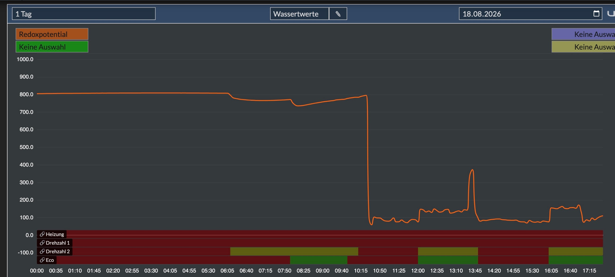

Hab plötzlich auch das Problem das der Redox-Wert von 790 auf unter 100 gefallen ist.
Die Kabel habe ich schon getauscht, PH ist weiterhin normal, bei Redox das selbe, also am Kabel kann es nicht liegen.
Es wurde nichts geändert oder irgendwelche Mittel in den Pool gegeben.
Woran könnte es noch liegen, ausser das die Elektrode defekt ist?

Der kleine Spike nach oben in der Statistik (da gegen 13:30 Uhr)... war das einfach so, oder hast du da was gemacht? (manuell dosiert, o.ä.)
Der war einfach so... wie gesagt war den ganzen Tag niemand zu Hause

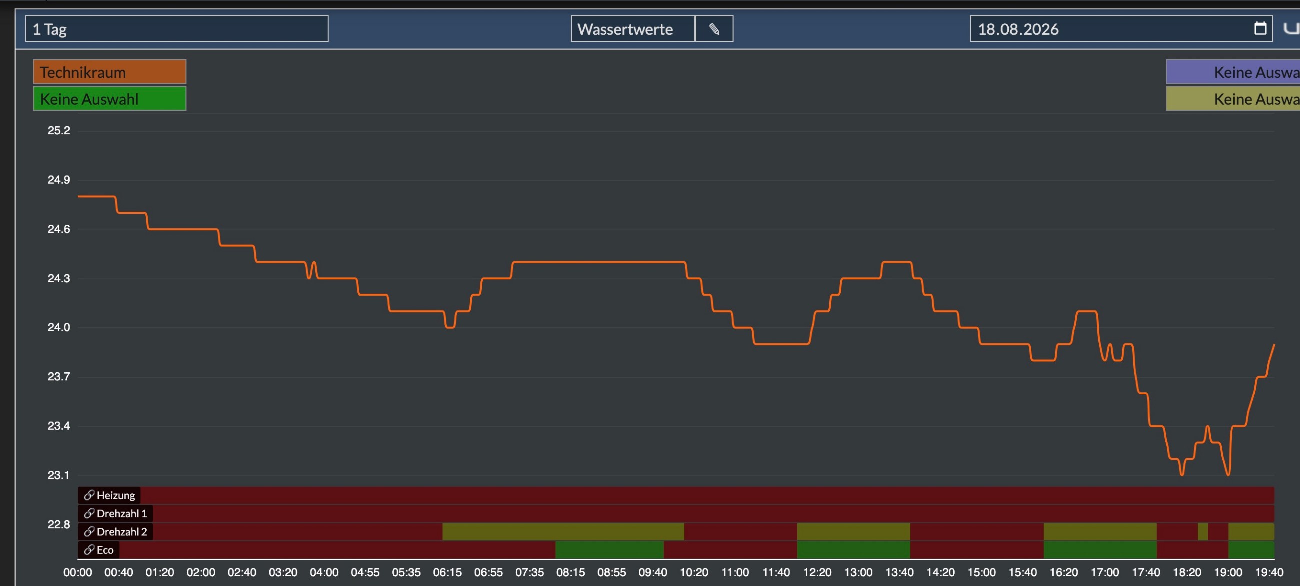

Komisch... einfach so, war niemand dran? Pumpe war aus, wenn ich den Screenshot richtig deute?
kann's da irgendwelche großen Temperaturunterschiede geben (Spannungsriss oder so)?
finde es auch komisch.
Die Messzelle ist im Technikschacht, da ist ein Deckel mit 60kg drauf, da kommt niemand dazu.
Die Temperatur ist bis auf ein zwei Grad auf oder ab sehr stabil.
Dürfte ca. 15min nachdem die Pumpe abgeschaltet hat passiert sein :?
Temperatur im Technikraum kanns nicht sein.
