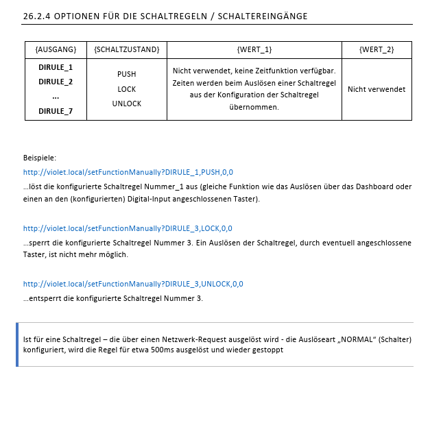

Violet löst die dazugehörigen Schaltregeln aus, nicht "die Eingänge"
Seite 149
https://www.myviolet.de/_violet/paperwo ... f#page=149
