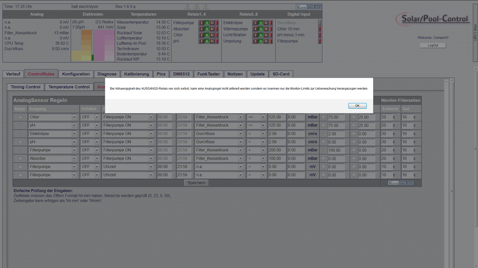

Ich habe versucht den Trockenlaufschutz über die Analogregel zu aktivieren. Klappt aber nicht, ich bekomme folgende Meldung:
"Bei Abhaengigkeit des AUSGANGS-Relais von sich selbst, kann eine Analogregel nicht aktiviert werden sondern es koennen nur die Montior-Limits zur Ueberwachung herangezogen werden."
Wie muß ich die Regel einstellen dass bei Druckverlust im Filter (Wassermangel) die Pumpe abschaltet?
Gruß Rainer
Gruß Rainer

Re: BEISPIEL: ABSCHALTEN DER FILTERPUMPE ALS TROCKENLAUFSCHUTZ
Die Regel wird zwar erstellt, aber NICHT aktiviert!
Guck nochmal in den Screenshot in Beitrag #1 in diesem Thema!
Du kannst die Monitore nutzen inkl. Zeitverzögerung (wichtig damit die nicht gleich wieder aus geht, ebenso ans Rückspülen denken, da ist der Druck ja auch meist recht niedrig) und dann die Pumpe in dem entsprechendem Alarm abschalten.
Die bleibt dann aber auch aus, bis du den Fehler (wenn er mal aufgetreten ist) manuell löschst.
Camper53
- Beiträge: 70
- Registriert: 14. März 2016, 15:53
Danke für die schnelle Antwort, ich hatte die Abschaltung der Pumpe bei "Alarme" nicht aktiviert.
Jetzt funktioniert es.
Gruß Rainer
Gruß Rainer
