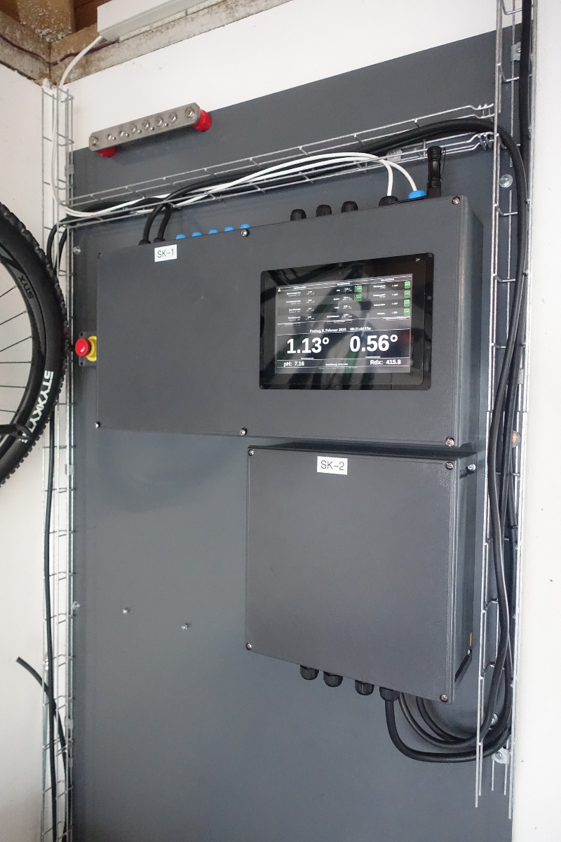

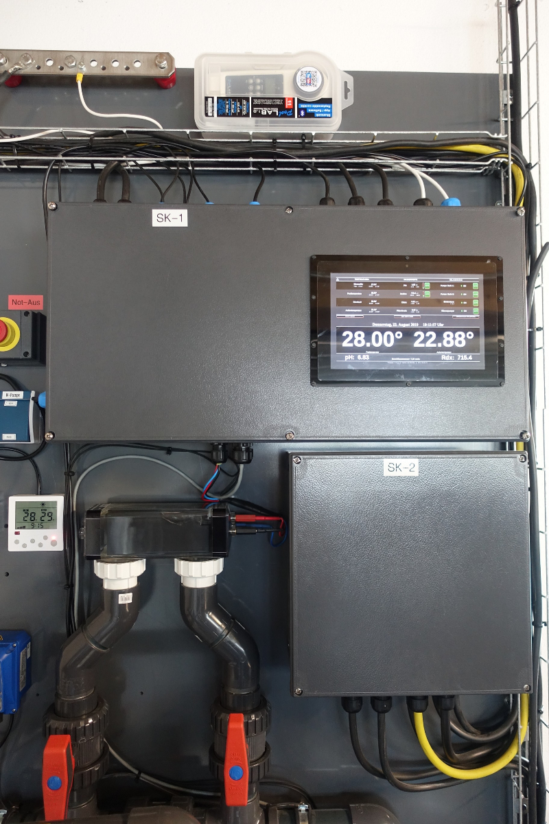

Wer sowieso einen Raspberry integrieren will, kann sich einmal das 10 Zoll Touchpanel von Waveshare ansehen.
Das gibt es u.a. auf Ebay und Co und in diversen Ausführungen.
Hersteller: https://www.waveshare.com/10.1inch-hdmi ... h-case.htm
Ich habe es für mein Poolprojekt verbaut. Sieht dann so aus. Auf der Rückseite des Panels sind bereits entsprechende Halterungen und Bohrungen für diverse Raspberry Modelle.
Installiert habe ich Raspbian und einen Autostarteintrag für den Browser mit der Adresse des Poolcontrollers hinzugefügt. Der Browser ist im Kioskmodus. Wenn der Raspberry Strom bekommt, dann fährt er sofort hoch und startet den Browser mit der Pool URL. Man kann auch nicht einfach was anderes eingeben, wenn man nicht weiß, wie. Ein kleiner Schutz für Anwender, die nicht wissen, worauf sie geklickt haben, bevor nichts mehr ging. 8-) Auf dem Raspberry ist noch eine Touch Tastatur installiert, damit man nicht nur mit dem Finger tippen, sondern auch Texte verfassen kann, ohne eine Tastatur zu bemühen. VNC ist ebenfalls aktiviert, somit sieht man (wie mit TeamViewer) auch vom Büro aus, was der Anwender vor dem Display sieht. Natürlich kann man auch direkt den Controller aufrufen, aber so sieht man, wenn ein Anwender Probleme mit der Steuerung hat. Schließlich will man ja auch mal in den Urlaub fahren. 8-) Und bei der Wartung der Anlage ist es auch besser, wenn man die Hände frei hat und nicht noch ein Handy oder Tablet halten muss.
Das besondere am Display: Vorne, unten in der Mitte ist ein Touchsensor verbaut, um die Helligkeit zu steuern und der kann 4 Helligkeiten und komplett aus. Wenn man nur den Bildschirmschoner in Raspbian laufen lässt, dann sieht man im Dunkeln, dass noch die Hintergrundbeleuchtung an ist. Bei diesem Display kann man es komplett ausschalten.
Wenn ich also was einstellen will, tippe ich einfach auf den Sensor und schon ist das Display an, ansonsten aus. Sehr bequem und Strom sparend, wie ich finde. Und mit einem solchen Display sieht der Controller dann noch einmal schöner aus. Insbesondere die Wetteransicht weiß zu überzeugen. ;) Wie ihr sehen könnt, ist meine Anlage noch nicht fertig auf den Bildern. Die angezeigte URL ist Alex seine Demo Homepage. :D

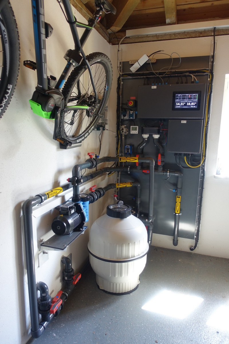

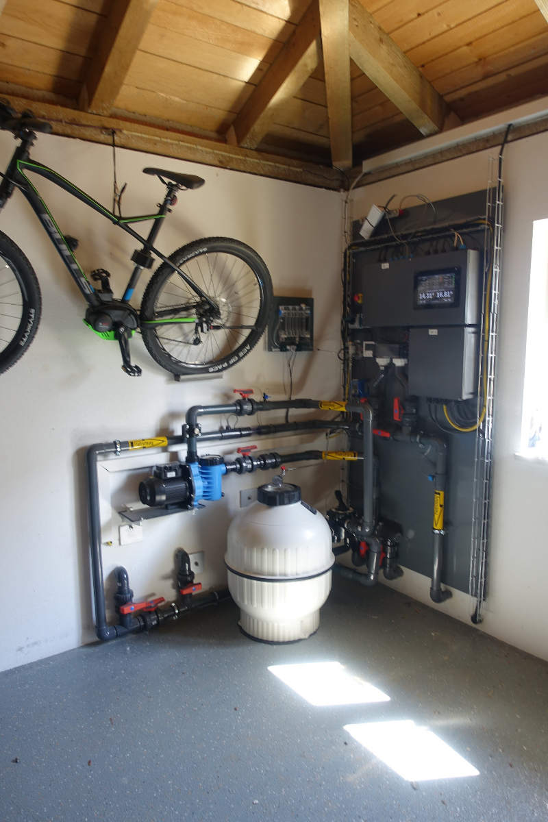

Die Technik ist nun final installiert und wartet auf den Pool. Bis auf die Sonden ist alles montiert. Ich bin zufrieden und denke, dass sich die Anlage sehen lassen kann. Noch einmal vielen Dank an Alex und Team. Sowohl die Betreuung, als auch das Material ist hervorragend. :mrgreen:

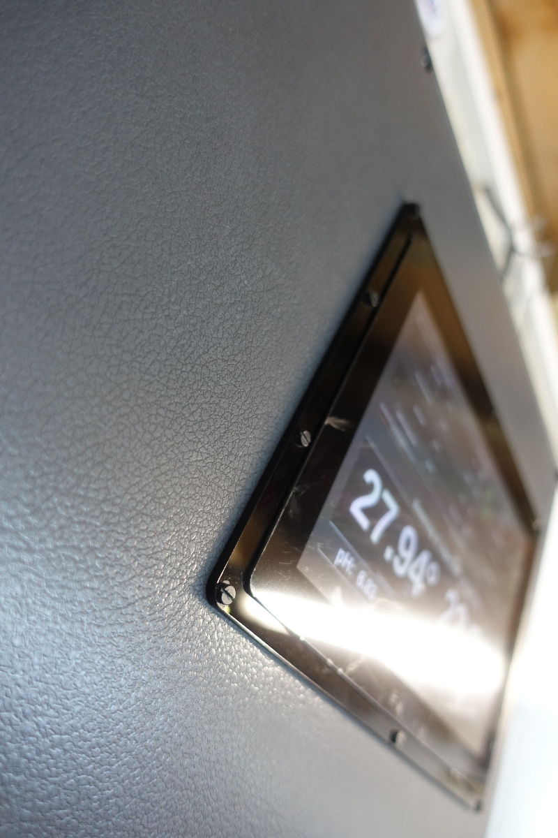

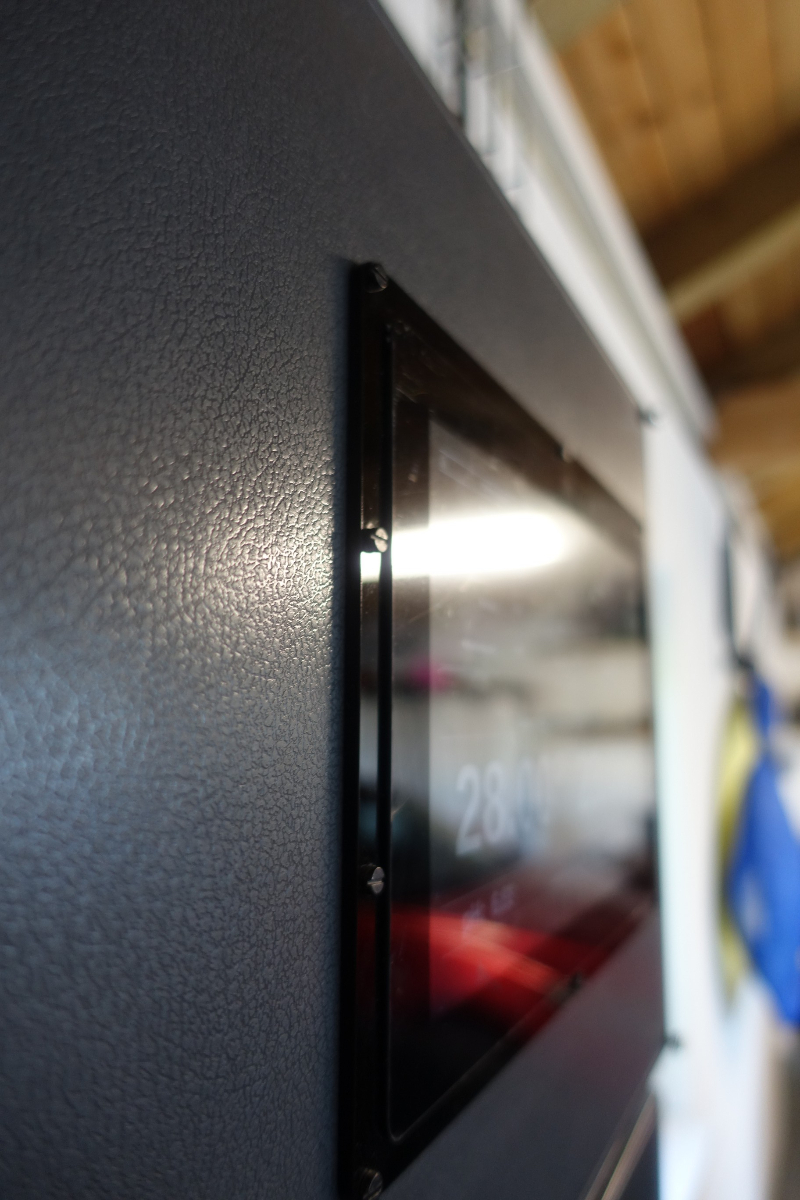

Wie hast du das Touchpad befestigt?
Meins hat auf der Rückseite des Displays eine Art Faserplatte.
Ich hab jetzt den Schaltschrank vorne ausgeschnitten und werde das Display von hinten dagegen setzen, von vorne einen Rahmen davor, so dass ich auf dem Glas abdichten kann..
Dein Display scheint ziemlich eben mit dem Gehäuse abzuschließen. Hast Du die Faserplatte weggeschnitten?

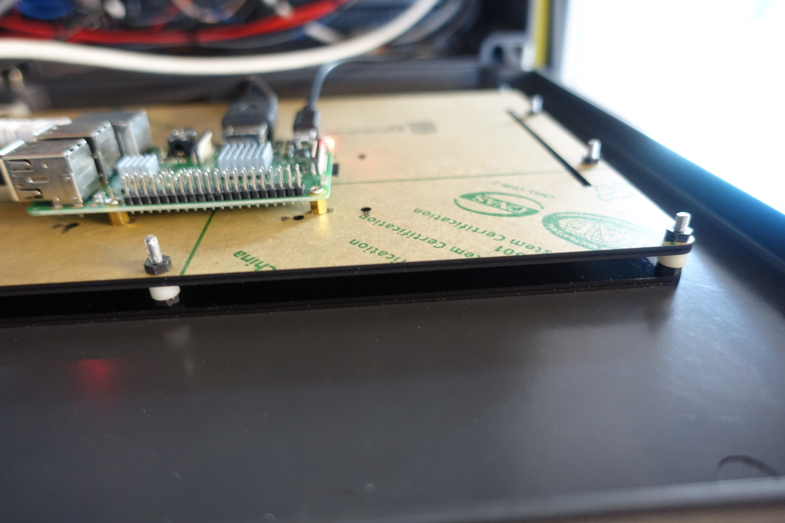

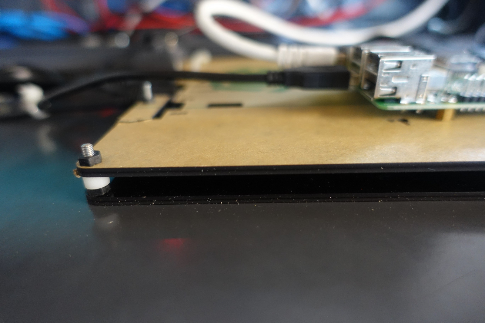

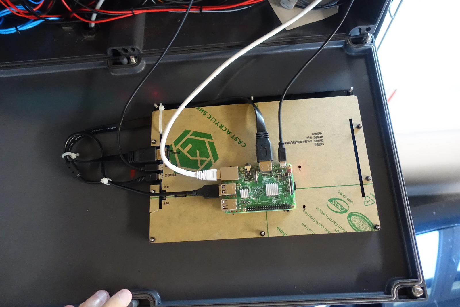

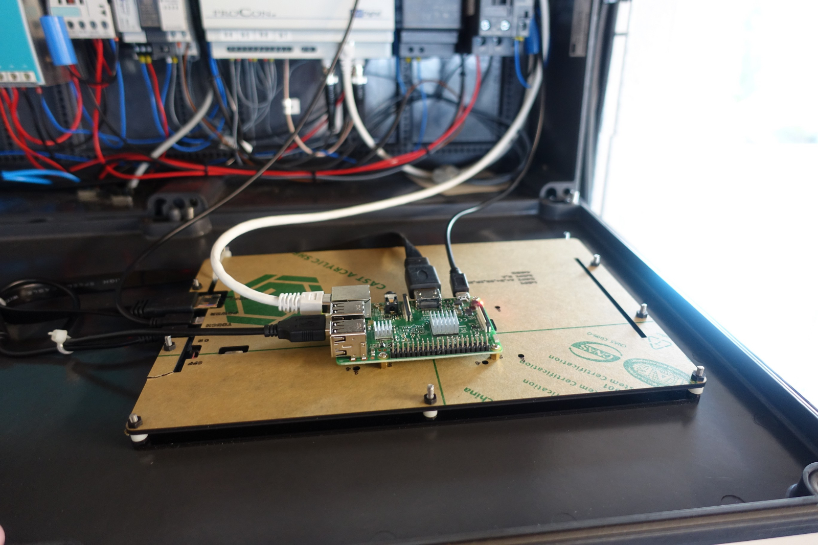

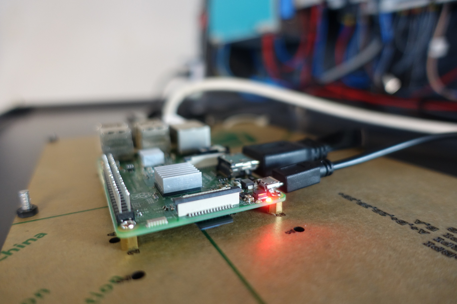

Das von mir verwendete Wavesharemodell besteht aus mehreren Lagen, welche mittels durchgesteckter Schrauben verbunden sind. Meine Elektrokästen sind aus einem Kunststoff (Verbundstoff) und lassen sich leicht aufsägen. Ich habe eine Öffnung gemacht, so dass die erste Lage des Displayrahmens außen ist und der Rest im inneren. Außen ist es also nicht bündig, sondern liegt auf. Das finde ich sogar besser, da ich die abgerundeten Ecken niemals so schön ausarbeiten könnte. Jetzt sieht es ordentlich aus. Wenn ich es mal wieder aufmache, kann ich gerne noch ein Foto davon machen. Anschließend habe ich einfach längere Schrauben verwendet, da der Deckel ja auch eine gewisse Stärke hat.
Der Raspberry ist direkt an der Rückwand des Displays befestigt. Da sind extra Halterungen vorhanden. Ich glaube, ich muss wirklich noch ein Bild machen. ;)

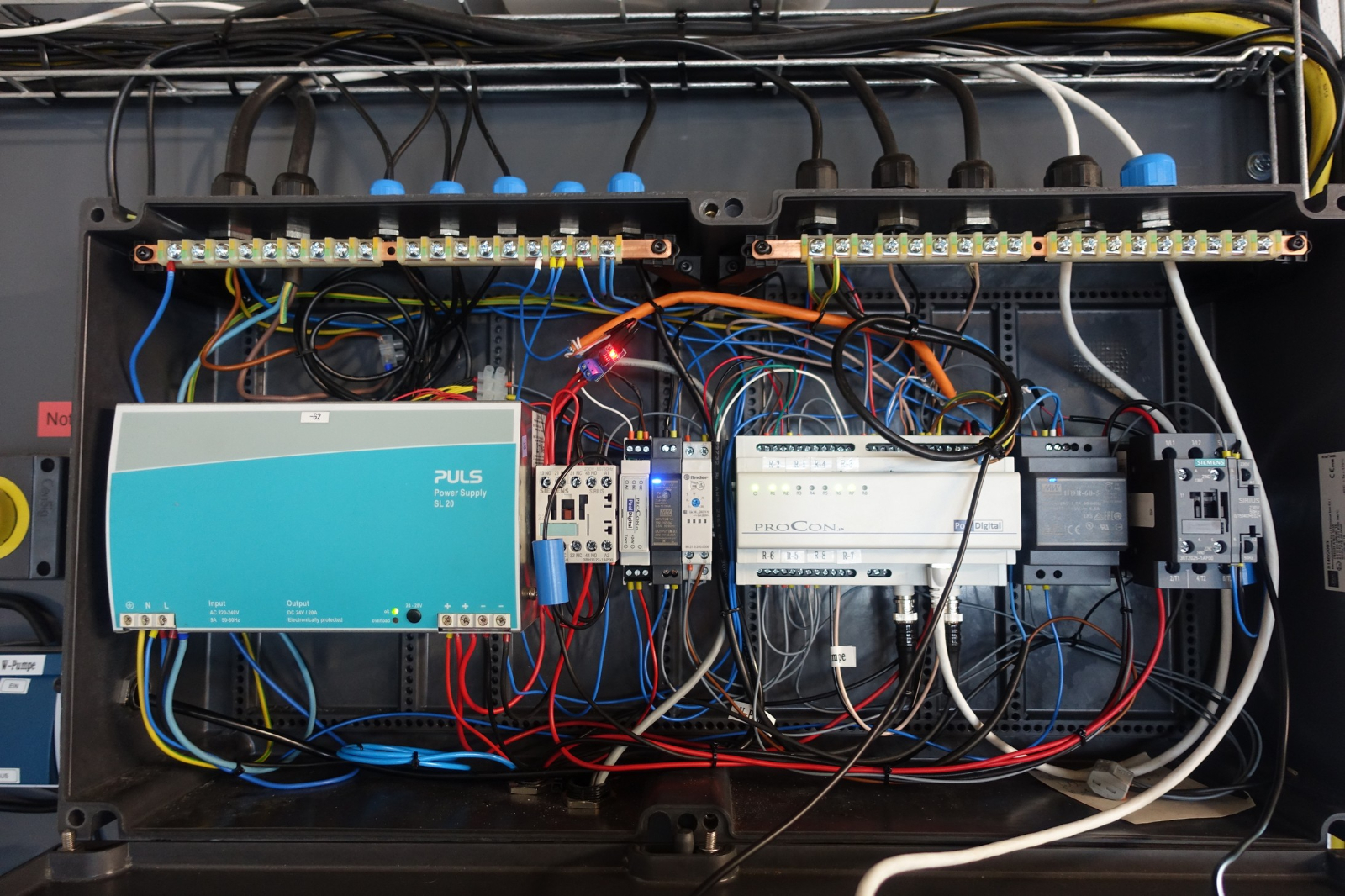

Gibt es auch Bilder vom Innenleben deiner Gehäuse ?
Ich würde gerne Deine Lösung nachbauen.

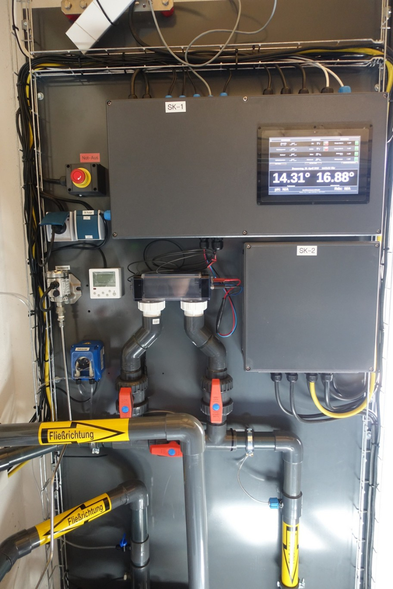

Da kann ich dir gerne ein Bild bereitstellen. Ist allerdings noch nicht aufgeräumt. Ich war mir noch nicht sicher, ob alles einwandfrei funktioniert. Aber was soll ich sagen: Seit April ist die Anlage im Betrieb und läuft wie ein Uhrwerk. Und ich gestehe, dass ich da dann doch viel lieber im Pool gebadet habe und mir die Aufräumaktion für den Herbst aufhebe. :P

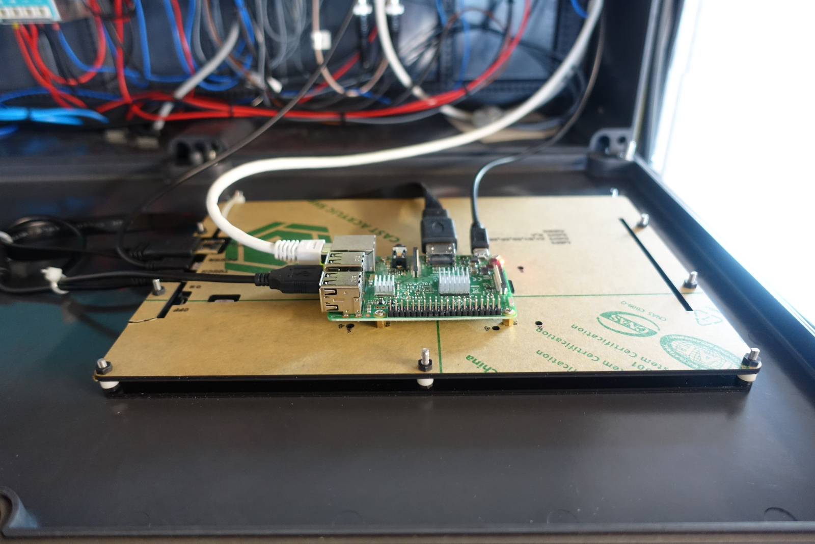

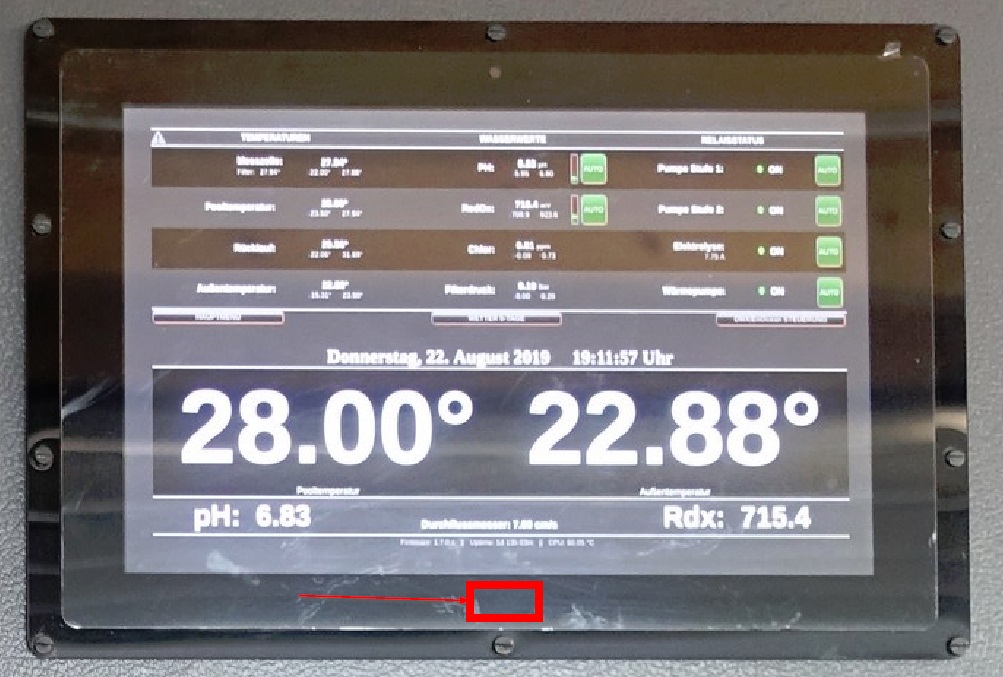

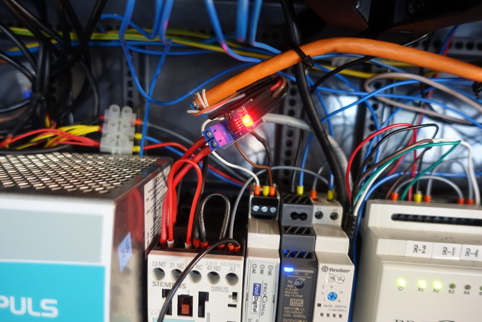

So, nun habe ich mich aufgerafft und ein paar Bilder gemacht. Vornehmlich geht es natürlich um das Display, daher habe ich dafür ein paar zusätzliche Bilder spendiert. Insbesondere die Halterung für den Raspberry ist bei dem Waveshare Display schon incl. der Abstandsbolzen dabei. Ich musste, soweit ich mich entsinnen kann, nur die Öffnung im Decker ausschneiden und die Schrauben durch längere ersetzen, da der Decker ja auch eine gewisse Stärke hat. Im oberen, fotografierten Kasten befindet sich alles, was direkt mit der Steuerung zu tun hat. Im unteren sind die Anschlüsse und Sicherungen für den Strom ausgeführt. Die Wärmepumpe möchte 3 Phasen und sämtliche Gartenstromversorgung ist da auch drin. Das wollte ich ungern mit der empfindlichen Steuerungstechnik mischen.

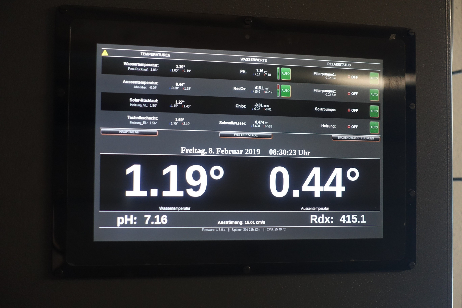

So, nach den Bildern gibt es nun aber noch eine kleine Anleitung, wie man vorgeht, um auf dem besagten Display mittels eines Raspberry den Poolcontroller anzuzeigen und zu steuern.
Das Ganze ist recht einfach.
Installiere dir als erstes Raspbian mit Desktop auf deinem Raspberry.
Quelle: https://www.raspberrypi.org/downloads/raspbian/
Hinweis: Du kannst sowohl die brandneue Buster Version, als auch eine ältere verwenden.
Richte das Display im Config File so ein, wie es in der Anleitung von Waveshare beschrieben ist. Ziel ist es, dass durch die korrekte Einstellung des Displays in der Config Datei nachher der Touchsensor unter dem Display funktioniert.
Starte nach der Installation Raspbian und warte, bis der Desktop geladen wurde.
Wenn du jetzt mittig auf der Vorderseite unter dem sichtbaren Bildschirm tippst, sollte sich die Helligkeit verändern. Es gibt 5 Stufen und dann ist das Display komplett aus. Wieder tippen und es beginnt von vorne.
2019-08-25 00_15_49-20190822-19.14.53-DSC04058.jpg (190.38 KiB) 311 mal betrachtet
Das ist ein ziemlich cooles Feature. Man sieht auch nicht, dass sich da ein Sensor verbirgt. 8-)
Im Raspbian gehst du auch in die Konfiguration und stellst ein, dass VNC läuft (damit kommst du später auf das Frontend via Remote PC, so wie Team Viewer) und SSH sollte auch aktiv sein.
Danach geht es dann daran, den Kiosk Modus einzurichten. Warum macht man das? Zum einen soll der Raspberry nach einem Stromausfall immer automatisch hochfahren, den Browser starten und die Controllerseite darstellen. Zum anderen soll es auch nicht möglich sein, die Controller Website zu verlassen. Ja, es geht, wenn man weiß, wie, aber dafür muss man schon ein wenig googlen.
Hierfür kannst du einfach der Anleitung hier folgen:
https://itrig.de/index.php?/archives/23 ... chten.html
Die Anleitung funktioniert sowohl mit dem neuen Buster, als auch älterer Raspbian Versionen. Achtet unbedingt auf den Speicherort, denn bei Buster hat sich dieser geändert. Dies steht aber sehr deutlich in der Anleitung.
Ich habe auch Clutter installiert, damit der Mauszeiger verschwindet.
Steht auch in der Anleitung.
Nun kommen wir zu zwei "Problemen", die ich am Anfang hatte. Ich hatte da erst diverse Sachen ausprobiert und am Ende war es ganz einfach.
Zwei Probleme hatte ich:
1. Ich musste mich immer wieder einloggen im Browser, damit ich den PoolController bedienen kann.
2. Die dafür notwendige Touch Tastatur lud nicht im Kiosk Mode.
Beide Sachen konnte ich total einfach lösen.
Bevor du den Kiosk Mode einrichtest, öffne den Chromium Browser und rufe die URL von deinem Controller auf, dann loggst du dich ein.
Jetzt fragt Chromium, ob er die Daten speichern soll. Das soll er. -> Dann sind die Felder schon immer ausgefüllt und du musst nur noch auf Login klicken.
Und nun brauchst du noch eine Touch Tastatur im Browser. Das installierst du einfach als Browser Addon aus dem Chromium Store: „Virtual Keyboard“.
Danach siehst du rechts oben das Keyboard Icon und wählst in den Einstellungen noch, dass du das deutsche Alphabet sehen möchtest und kein Mauszeiger, sondern Touch verwendet wird.
Das kannst du auch gleich danach ausprobieren.
Wenn alles klappt, richtest du den Kiosk Modus mit der obigen Anleitung ein.
Ich habe jetzt noch ein wenig getunt.
Damit der Bildschirm perfekt ausgefüllt ist, wird die Website automatisch mit 120% aufgerufen.
Du kannst gerne meine Werte übernehmen und musst nur deine IP Adresse eintragen. Das Ganze komplett in eine Zeile.
@chromium-browser --kiosk --force-device-scale-factor=1.20 --disable-restore-session-state --disable-session-storage --disable-session-crashed-bubble --disable-infobars http://192.168.x.x/gui/phase2/viewdsp.htm
Die Zeile besagt: Starte den Chromium Browser automatisch im Kiosk Modus und skaliere auf 1.20 = 120%. Stelle dabei keine alten Sessioninformationen, Crash Hinweise, gespeicherte Werte oder Infofenster wieder her. Damit stellt ihr sicher, dass die angezeigte Seite auch immer aktuell ist, wenn ihr startet und nicht irgendwelche alten Werte angezeigt werden, weil ihr vielleicht gerade keine Netzwerkverbindung habt.
Speichern in Nano geht mit STRG + O und Enter und danach schließen mit STRG + X
Viel Spaß bei der Umsetzung.
Saubere Arbeit. Besten Dank. Bekommt das Netzteil (20A ?) für die LM2-40 Zelle genug Luft?
Die Schütze werden von der Steuerung mit 230V angesteuert ?
Auf welche Montageplatte hast du die Rohre und die Zelle montiert ?

Servus Markus, ich messe die Temperatur im Gehäuse und bisher gab es da keine Auffälligkeiten. Ich habe aber noch die Option, dass ich Öffnungen für den Luftstrom einarbeite. Bisher erscheint mir das nicht nötig, obwohl wir in Deutschland ja dieses Jahr schon "Hitzewellen" hatten. :lol: 8-)
Die Schütze werden von 230V angesteuert, richtig.
Das sind Montageplatten aus so einem Kunststoff, den man super mit einem Bohrer und anschließend einem Gewindebohrer bearbeiten kann. Da kann man dann mit normalen Gewindeschrauben sauber arbeiten. Ich habe fast alles mit M5 oder M6 montieren können. Da verläuft nichts und die Wand sieht sieht auch nicht aus, wie ein schweizer Käse.
Die Platte ist auf zwei Montageschienen angebracht.
