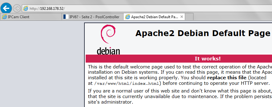

- Beiträge: 417
Re: IPV6?
Apache default Seite "it works"Alex hat geschrieben:Also wenn Du nur die IP des PI (zu Hause) aufrufst, siehst Du dann die Apache Default Seite (oder das was sonst auf dem PI läuft und unter Port:80 erreichbar ist)?

Re: IPV6?
Hm... was die Fehlerseite angeht, sieht das aus als ob der Apache die Konfig nicht übernommen hat und auf den Port :8888
erst gar nicht reagiert. Da wäre eine andere Fehlermeldung wenn der Apache den Request annimmt, aber die CAM nicht erreichen würde.
Du kannst die Konfig nochmal separat aktivieren mit
sudo a2enssite 000-default.conf
Danach nochmal nen reload des Apache. Die Datei 000-default.conf liegt im Ordner "/sites-available" ?
Wobei es irgendwo noch eine Datei geben müsste die den Standard-Port :80 in der Apache Konfig enthält ?!
Also wo sowas wie das hier drin steht:
Hast das irgendwo? ...oder steht das in der 000-default.conf mit drin?

- Beiträge: 417
Re: IPV6?
Ich habs rausgekriegt, die Datei "/etc/apache2/ports.conf" musste noch angepasst werden. Da fehlte der Eintrag "Listen 8888"
Jetzt tuts!
...zumindest insofern, daß ich auf den Server der Webcam bis zum login zugreifen kann.
Die Cam braucht ein spezielles Add-On, das nach wie vor nur mit der Originaladresse funktioniert, aber das gehört nicht hierhin.
Zumindest klappt es jetzt mit dem umleiten, damit ist die Infrastruktur für den Controller im Netz 2 schonmal gelegt
Danke für den Tip!!
VG, Daniel
