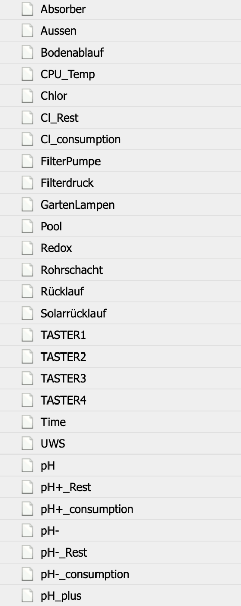

möchte eine iobroker VIS aufbauen , aber es scheitert schon am abholen der Daten vom Controller.
Finde leider die Relais (siehe Anhang) nicht um meine Pumpen/UWS anzusteuern bzw. abzufragen.

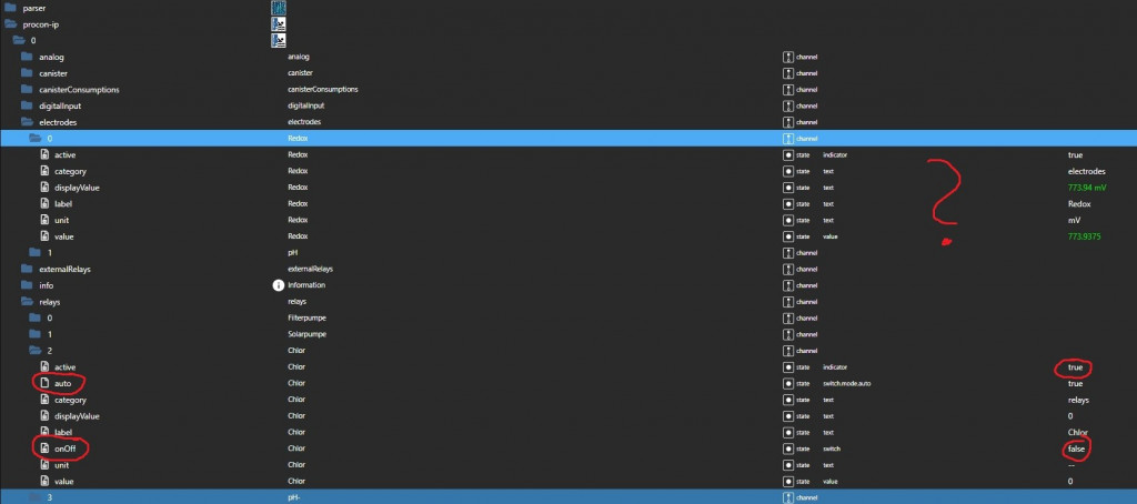

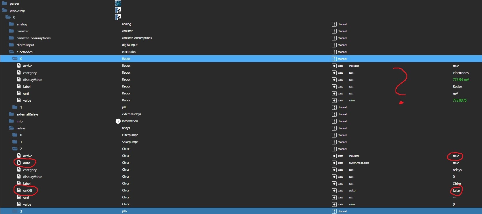

gibt es einen Weg direkt aus dem Iobroker zu schreiben?
Auslesen der Daten über Objects ist kein Problem und funktioniert jetzt auch.
Jetzt würde ich aber gerne aus meiner VIS direkt die Relais ansteuern, sprich ich würde gerne die einen virtuellen Schalter in meine VIS einbauen.
Hast du oder sonst jemand Erfahrung damit?
Danke.
Viele Grüße,
Hubsch
Renderender
- Beiträge: 128
Re: Anbindung an IOBROKER
Ich steuere über ein script im ioBroker Relais:
Du musst nur den datenpunkt onOff des betreffenden Relais mit true oder false steuern

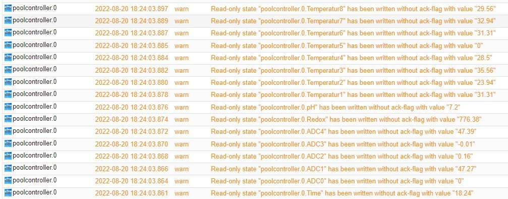

ich hab mich dann heute auch mal drangesetzt und den ioBroker eingerichtet.
Bei dem Poolcontroler für die Procon bekomme ich aber immer Warnungen angezeigt ...
Soll das so sein? Oder kann ich irgendwo Benutzernamen und Passwort eingeben?
Gruß AlPi
Gruß AlPi

Danke für die Antwort!
Vielleicht hätte ich dazuschreiben sollen, dass ich den Procon-IP Adapter benutze.
Bei den Relaiszuständen verbirgt es sich eben leider nicht. Dort sind nur die Zustände der beiden Relais der Dosierpumpen zu finden, was ja auch soweit funktioniert. Ich hätte das vielmehr bei den Elektroden vermutet.

ist das nur der Status, oder kann ich darüber auch den Zustand der Funktion / Relais ändern?

Sorry, @Marc - du warst ja im richtigen Beitrag, ich dachte der Adapter zeigt das unverändert an.
@AlPi: in der mir bekannten Version wird da nichts zu "OnOff" und "Auto" übersetzt.
Und diese ist auch nur zum Auslesen - wenn es inzwischen neuere oder andere Adapter gibt, solltet ihr den Anbieter direkt kontaktieren.
