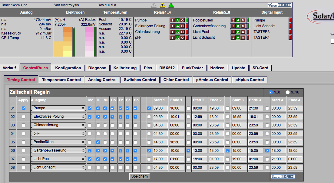

Hi, soweit dachte ich mir das auch!
Aber wenn ich auf Auto stelle schaltet das Relais bei 5 und 6 sofort auf EIN obwohl ich keine Zeitsteuerung hinterlegt habe
wie man im Screenshot sieht.
Jetzt verstehe ich, warum es nicht geht, verstehe aber nicht, wo hier jemand noch was steuert?

Beiträge: 10333
Re: GetState.csv Logikbaustein für GIRA Homeserver (KNX)
...möglicherweise noch durch einen der vorherigen HTTP Requests auf ON gesetzt?
Versuche sie mal mit mit .../SetState.pl?R5=0&R6=0 über den Browser auf OFF zu setzen...
Ansonsten... werden sie von irgendeiner anderen Regel EIN geschaltet ?

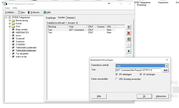

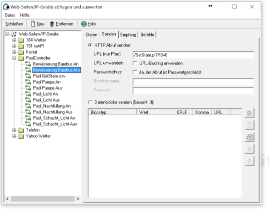

Hallo Werner,
eine Frage an dich:
Wie versendest du mit dem HS genau die Befehle an den Controller.
Wie mans versendet weiß ich:
Ich sende zb. meinem Netzwerktelefon diesen Befehl lt. Bild und das klappt.
Aber auf die selbe Methode oder so wie es du über die Webseiten abfrage machst,
will es bei mir nicht klappen.
Der Befehl im Browser zum Relais EIN und AUS schalten geht ohne Probleme.
Hat das bei dir von Anfang an geklappt, oder gibt es da noch einen Trick?
Vielen Dank!
lg Gerald

Hallo Gerald,
das Ein-/Ausschalten des Relais für den Pool-Unterwasserscheinwerfers (UWS) über einen Homeserver-Request hat bei mir von Anfang an geklappt.
Ich sehe auch auf deinen Screenshots keinen Fehler.
Im Reiter Daten hast du natürlich auch die korrekte IP/Host-Adresse und den IP-Port deines PoolControllers eingetragen(192.168.0.205:9090)?
Siehst du auf der GIRA Homeserver-Debug Seite unter dem Punkt Event-BiDir, dass der Homeserver den Request abschickt?
Bei mir wird z.B.: beim Einschalten des UWS folgende Meldung vom Homeserver ausgegeben:
21.04.2016 09:08:36 (IP: 192.168.0.10) (Port: 80)
(Send: 73) 0x47 0x45 0x54 0x20 0x2f 0x53 0x65 0x74 0x53 0x74 0x61 0x74 0x65 0x2e 0x70 0x6c 0x3f 0x52 0x38 0x3d 0x31 0x20 0x48 0x54 0x54 0x50 0x2f 0x31 0x2e 0x30 0xd 0xa 0x48 0x6f 0x73 0x74 0x3a 0x20 0x31 0x39 0x32 0x2e 0x31 0x36 0x38 0x2e 0x30 0x2e 0x31 0x30 0xd 0xa 0x43 0x6f 0x6e 0x6e 0x65 0x63 0x74 0x69 0x6f 0x6e 0x3a 0x20 0x43 0x6c 0x6f 0x73 0x65 0xd 0xa 0xd 0xa
GET /SetState.pl?R8=1 HTTP/1.0 Host: 192.168.0.10 Connection: Close
(Recv: 32) 0x30 0x2c 0x30 0x2c 0x30 0x2c 0x30 0x2c 0x30 0x2c 0x30 0x2c 0x30 0x2c 0x31 0x2c 0x30 0x2c 0x30 0x2c 0x30 0x2c 0x30 0x2c 0x30 0x2c 0x30 0x2c 0x30 0x2c 0x30 0xa
0,0,0,0,0,0,0,1,0,0,0,0,0,0,0,0
(Gesamt: 0) (Work: 0) (Typ: Liste) (OK: 1)
Was mir noch so spontan einfällt:
Du hast dein Netz auch nicht in mehrere Subnetze unterteilt oder nutzt VLAN's und die Netzwerkmaske im Homeserver und im PoolController ist korrekt (Routing-Probleme)?
Falls du siehst, dass der Request vom Homeserver abgeschickt wird aber nur im Browser klappt, würde ich evtl. mal den Homeserver an die Netzwerkdose deines Rechners hängen.
Ansonsten bleibt dir wohl nur mit Wireshark nachzusehen, ob und was am PoolControlller ankommt?
Viel Erfolg und
Werner

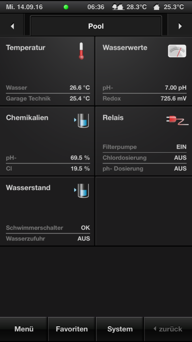

Hallo, so siehts beispielsweise am Handy aus - ist voll in die Oberfläche des Clients des Gira Homeservers eingebunden.

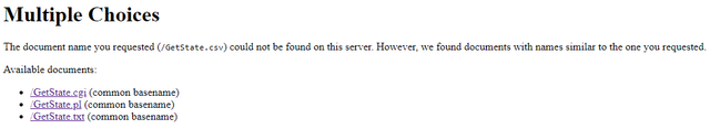

ich bin nun gerade dabei, den Poolcontroller (aktuell noch den Demo von der Website) in meine QuadClient Visualisierung einzubauen. Kann es sein, dass es die GetState.csv nicht mehr gibt sondern nur mehr eine cgi, pl oder txt Version davon? Funktioniert der Baustein nun trotzdem noch, wenn ich die Webabfrage auf die richtige Dateiendung anpasse? Ich bekomme nämlich hier keine Daten in meinen HS.
Jürgen
Beiträge: 10333
doch die gibt es schon (auf der Steuerung selbst). Auf dem Online-Demo ist die URL aber tatsächlich http://demo.poolcontroller.de/GetState.pl
...zum Testen müsstest also .pl am Ende verwenden anstatt .csv (ist aber auch der einzige Unterschied beim Online-Demo)

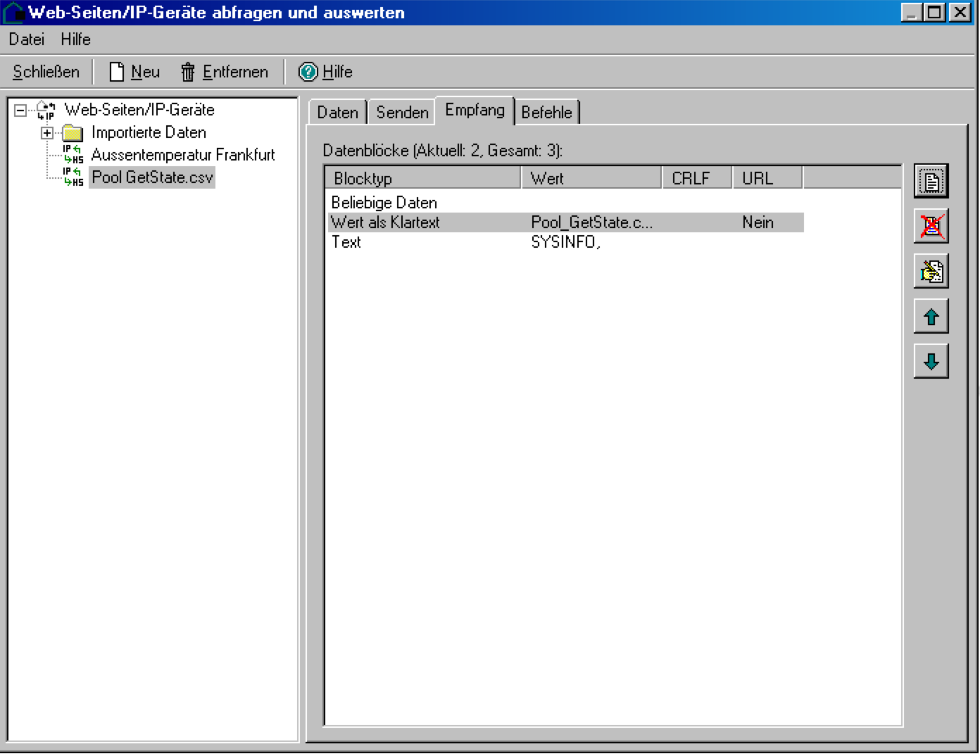

habe bei meiner Umsetzung etwas Probleme. Die UWS habe ich ganz weggelassen. Die werden über KNX direkt geschaltet.
Bei der Auswertung hackt es. Bei dem einen Bild zum Eintrag der Abfrage, was wird dort eingetragen ?
Bildschirmfoto 2020-06-01 um 08.37.24.png (411.76 KiB) 80 mal betrachtet
Zweitens:
Bei mir kommt folgende Warnung :
Bildschirmfoto 2020-06-01 um 08.05.06.png (23.59 KiB) 80 mal betrachtet
Habe die InternenKO schon im Namen geändert auf meine eigenen GetState Daten. Leider keinen Erfolg.
Die KO Typen sind alle EIS 5 (-67....;67000) oder für die Relais 1-bit Schalten. KO für CL+ph Rest ist in Prozent.
Könnte es sein das die 1.7.0 nicht mit dem Baustein passt ?

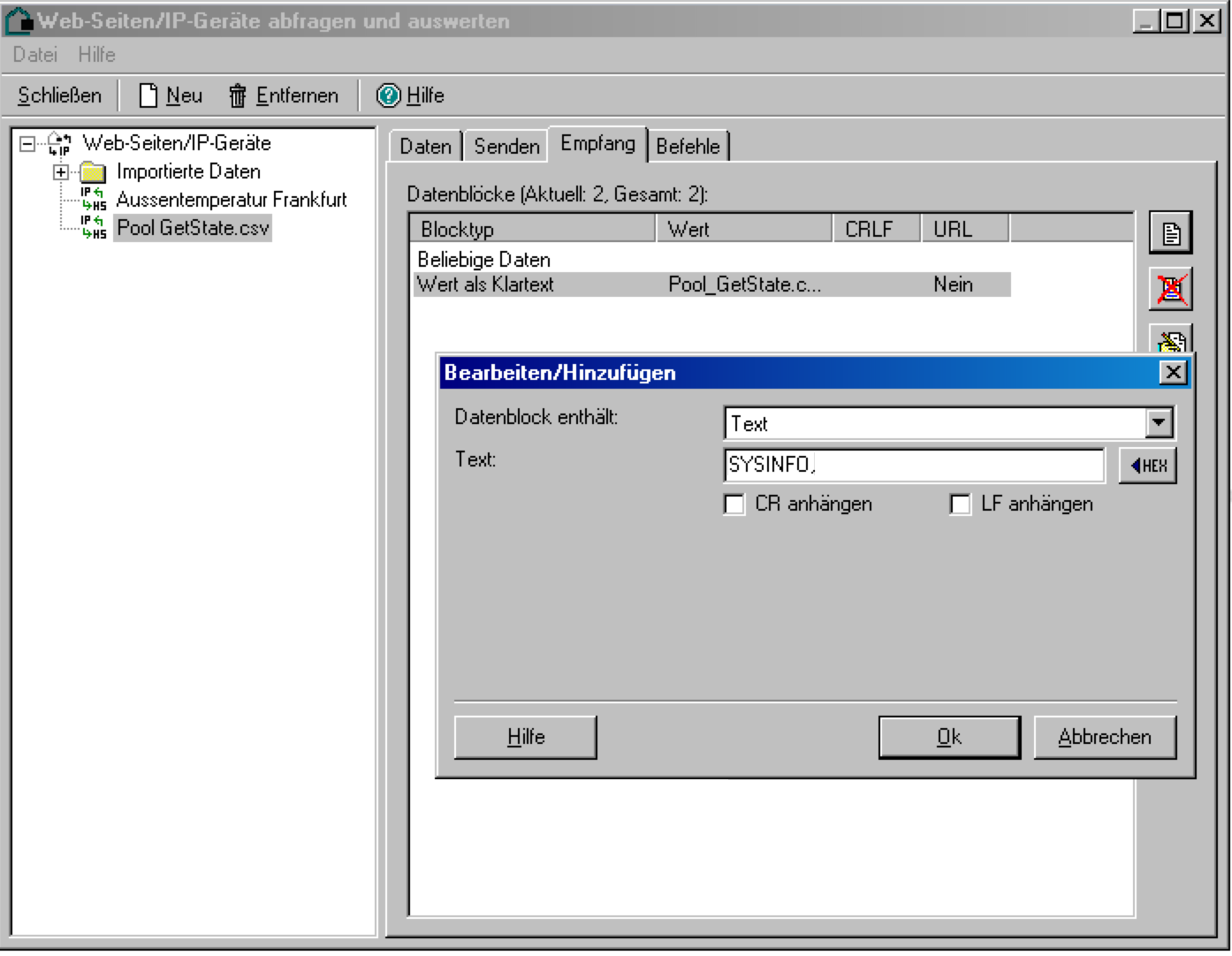

Habe diese Eintragung beim Empfang meiner "GetState.csv" Abfrage gemacht.
Einfach SYSINFO, in das angebotene Textfeld eingetragen.
