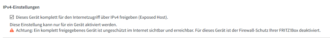

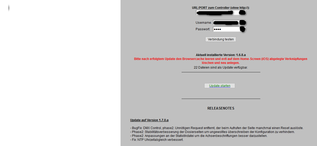

Hi, Alex!
Ich kann meinen Controller, welcher aktuell mit der Version 1.6.8.c läuft, weder auf Version 1.7.0.a noch auf 1.7.0.c updaten. Ich habe bereits mehrere Szenarien durchgespielt die da wären:
1. Versuch
Update über den Update-Reiter durch Eingabe meiner externen URL:Port, Username u. Passwort. Die Verbindung klappt auch, jedoch wird keine aktuellere Firmware für ein Update gefunden. Ich habe daher die Version 1.7.0.a herungtergeladen, entpackt und die Dateien per Hand am PC auf die Speicherkarte kopiert. Browsercache gelöscht, jedoch wird weiterhin die Version 1.6.8.c im Controller angezeigt. Ausserdem zeigt es mir ein anstehendes Update durch einen roten Update-Reiter an. Ein erneuter Versuch eines Auto-Updates verläuft jedoch wie zuvor beschrieben (keine neue Firmware gefunden).
2. Versuch
Firmware-Version 1.6.8.a heruntergeladen und am PC wiederum auf die Speicherkarte kopiert. Browsercache gelöscht. Es wird am Controller jetzt auch die soeben installierte Version 1.8.6.a angezeigt und beim automatischen Update über den roten Update-Reiter wird auch das Update auf die Version 1.7.0.a angeboten. Nach dem Starten werden die 22 Dateien erfolgreich heruntergeladen und installiert. Nach dem Reboot und trotz gelöschtem Browsercache erscheint im Controller jedoch nach wie vor die Version 1.6.8.a und es wird mir wiederum beim Update-Reiter als aktuelle Version die 1.6.8.a angezeigt und ein Update auf Version 1.7.0.a angeboten. 3. Versuch
Da ich, bevor ich den Controller 2017 zum ersten mal in Betrieb genommen habe, eine Sicherungskopie von der Speicherkarte mittels eines Festplattenmanagers erstellt habe, habe ich diese Ur-Version wieder auf die Speicherkarte geklont (war damals bereits die Version 1.6.8.c). Beim durchspielen der Szenarien wie unter Versuch 1 und 2 kam ich jedoch zu den gleichen, negativen Ergebnissen. Zu guter Letzt habe ich natürlich auch noch eine andere Speicherkarte (16GB) genommen, kam jedoch auch hier auf keinen grünen Zweig.
Da ich mit meinem Latein am Ende bin wende ich mich jetzt vertrauensvoll an dich und bitte dich (und die Community) um Rat. Vielleicht hast du eine Idee, warum dieses Update nicht funktioniert bzw. könntest du mir eventuell ein Image der aktuellen Version zur Verfügung stellen.
Eddy
1. Versuch
2. Versuch
Eddy
- Beiträge: 10444
Re: UPDATE AUF VERSION 1.7.0.c (DOWNLOAD - aktuelle Version)
Hi Eddy,
hört sich so an bzw. sieht auch im Logfile auf unserem Server so aus, als würde bei Dir die eigentliche Installation (Flashen) der Firmware nicht ausgelöst.
Das passiert am Ende des Kopiervorganges der Dateien, wenn man auf "OK" im Bestätigungsfenster drückt.... danach wird die Firmware "geflasht"...
Auf der Benutzeroberfläche sollte dann in dem kleinen Feld wo der Status der Dateiübertragung angezeigt wird "Starting CRC Check" stehen (als erstes mal)... und danch der Status der Prüfung angezeigt werden .... Das passiert aber wohl nicht? Stand da "Lost connection"?
Verbindung hat unser Server aber faktisch nicht verloren (auch wenn das da steht)... muss ich mir ankucken....

Eddy
- Beiträge: 5
- Registriert: 30. August 2016, 23:20
Hi, Alex!
Problem erkannt und behoben!!
Lösung:
Der CRC-Check bzw. das flashen der Firmware nach dem kopieren der Dateien wurde scheinbar von der Firewall meiner FritzBox! geblockt. Dass beim CRC-Check bzw. flashen der Firmware noch einmal auf den Update-Server zugegriffen wird war mir nicht bewusst. Komisch ist jedoch, dass der Download der Dateien nicht von der Firewall geblockt wird.
Nach Anpassung der Portfreigabe auf "Exposed Host" in der FritzBox! lief das Update problemlos. Danke für deine Bemühungen und für den Hinweis auf den Firmware-Flashprozess
lg
Eddy
Lösung:
lg
Eddy
- Beiträge: 10444
hm.... wenn der Dateiupload klappt, dann muss auch der Rest klappen (was eine Firewall angeht).
Das lag jetzt eher schon am Update-Tool (an dem ich vorhin was geändert habe) .... ich war bis jetzt nur noch nicht fertig mit testen.
Bei Benutzernamen / Passwörtern mit manchen Sonderzeichen konnte das an der Stelle (Auslösen des flashens) schief laufen und der Server hat sich u.U. nicht "korrekt" an der Steuerung angemeldet ... woraufhin die dann natürlich nicht flasht, weil es für Sie ein nicht berechtigter Zugriff ist.
Hast Du Sonderzeichen in den Zugangsdaten? Falls ja, dann war es das.
Dann kannst den Exposed-Host in der FritzBox auch wieder umstellen auf eine normale Portfreigabe
...sorry dafür.
...sorry dafür.

Ein Onlineupdate tut bei mir nicht und unverschlüsselte Portweiterleitungen möchte ich bei mir aus Sicherheitsgründen nicht einrichten. Ich hatte zwar ein nginx proxy eingerichtet, der dann SSL verschlüsselt von aussen mit https auf den Poolcontroller Zugriff hat, aber das Onlineupdate auf 1.7.0.a hing beim dritten file (rdxcontr.htm) in einer Endlosschleife. Macht aber nix, man kann das ja auch manuell machen.
Ich habe dann die SD-Card rausgeholt um das Update manuell draufzukopieren. Grobmotorisch wie ich nun mal bin, habe ich bei der Gelegenheit der SDCard eine leichten, fast unsichtbaren Knick verpasst. Hat dann dementsprechend auch ein bissel gedauert, bis ich bemerkt habe warum ich auf die SD nicht mehr zugreifen kann - egal ob mit Windows oder Debian.
However, ich hatte natürlich eine Kopie der Original-SD letztes Frühjahr gemacht und irgendwann im Herbst nochmal per FTP das Verzeichnis /usr. Nachdem eine so zusammengestückelte neue SD-Card im Poolcontroler tat, habe ich dann auch lokal am card writer (dem Poolcontroller-FTP traue ich nicht bei binär-Dateien) die Version 1.6.8.a erst mit den Files der 1.7.0.a und dann 1.7.0.c überschrieben. Falsch machen kann man da eigentlich ned viel.
Obwohl ich die Update files wiederholt drüberkopiert habe, wird mir dennoch in der GUI die Version 1.6.8.c angezeigt (das "c" steht wohl für die GUI Rev und kommt anscheinend aus der /usr/fwinfo.ini).
Wo wird denn die Versionsnummer ausgelesen, aus der firmware.bin? Diese hat bei mir Datum 11.10.2018 20:32 mit 100.200 bytes.
Vielen Dank im Voraus.
